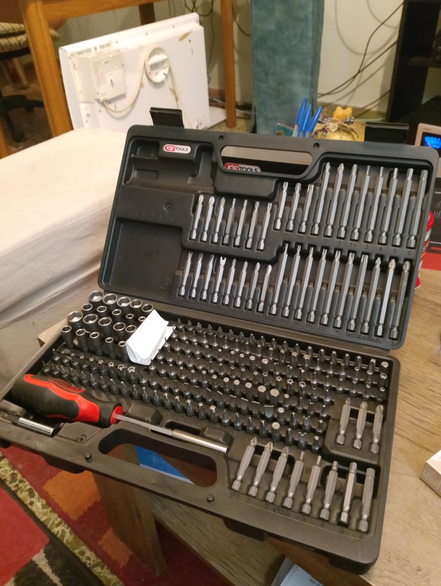

ωραιος ο πολωνος δινει και κατσαβιδι μαζι στην συσκευασια η οποια ειναι παρα πολυ καλη
Ζήλεψε την Audio Technica που δίνει κατσαβιδάκι με τις κεφαλές :LOL:

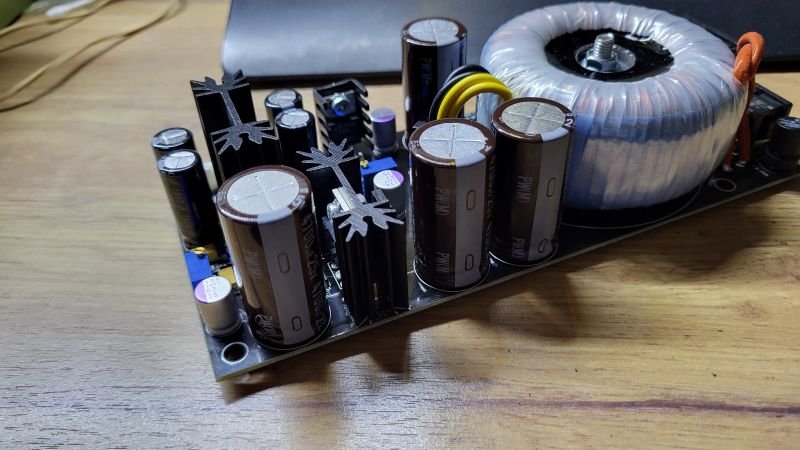

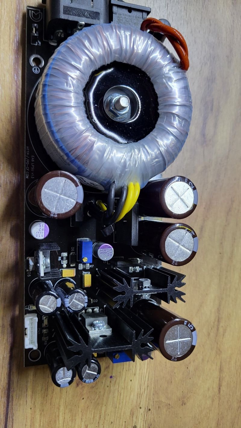

Αυριο θα γινει η επεμβαση μεχρι τοτε παρτε μερικες φωτο του τροφοδοτικου και θα βαλω και απο την επεμβαση φυσικα,ωραιος ο πολωνος ομως εκτος απο κατσαβιδι vera εχει βαλει και αποστατες ωστε να γινει σωστα η εγκατασταση και οδηγιες φυσικα
Μπηκε σημερα το τροφοδοτικο τελικα μιας και εχτες επαιξε οδοντιαντρος
Βλεποντας το τροφοδοτικο αν και εχει καλα υλικα μου μπηκαν ιδεες για καλυτερους ηλεκτρολυτικους ,ησυχια δεν εχουμε τελικα

Λοιπόν επιγραμματικά γιατί είμαι στην δουλειά το μηχάνημα απλά άλλαξε προς το καλύτερο και ως μεμονωμένο streamer και ως dac
Τώρα μου έχουν μπει ιδέες να του βάλω ποιο καλούς ηλεκτρολυτικους στο τροφοδοτικό
Περιττό ίσως αλλά άμα έχεις το μικρόβιο.......
