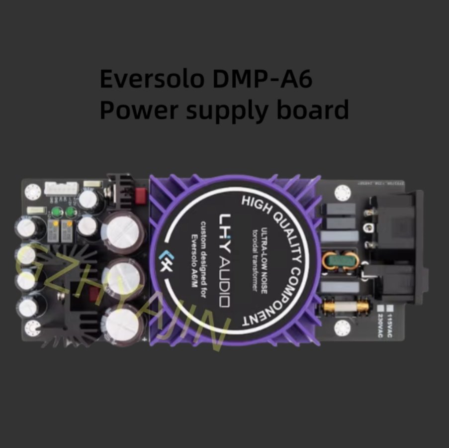

Καλημέρα στην παρέα! Καιρό είχα να γράψω!!
Ευτυχής κάτοχος όπως έχω αναφέρει και παλαιότερα στο φόρουμ εδώ του Eversolo A6 master edition ver 1 από το οποίο και προσωπικά ολοκληρώθηκα με την αγορά αυτης της value for money συσκευής.
Απλά για τα πρακτικά εδώ και 1,5 χρόνο περίπου του φοράω τροφοδοτικό από LHY αγορασμένο από Αλιεξπρες. Η διαφορά με το απλό απόλυτα εμφανής !!
Δεν έχω δοκιμάσει το πολωνικό παρόλο που έχω ακούσει πως είναι το καλύτερο και το απέρριψα μονο και μόνο για αισθητικούς - ψυχαναγκαστικούς λόγους καθώς δεν ταιριάζει από πίσω αφήνοντας μια μικρή τρυπά - εσοχή κατά την εγκατάσταση του.
Η εγκατάσταση είναι πανεύκολη αρκεί να έχεις τα κατάλληλα εργαλεία , χρόνο και να μην τρέμουν τα χέρια σου!!
Οπότε all in all έχουμε :
- Καλύτερο ηχητικό αποτελεσμα
- Δεν έχει βγάλει το παραμικρό πρόβλημα μετά 1,5 χρόνο χρήσης.
- Δεν ζεσταίνεται όπως περίμενα και όπως διάβαζα σε μερικά ξένα threads ακόμα και το καλοκαίρι. Και ομιλώ για λειτουργία του ως pro dac and streamer.
- Δεν ακούγεται κιχ από τον toroidal transformer.
- Προσωπικά το έστρωσα με φυσικό τρόπο δηλαδή ακούγοντας μουσική και όχι αφήνοντας το απλά ανοιχτό. Θέλει στρώσιμο να δέσουν τα υλικά μεταξύ τους να ψηθούν!!😁

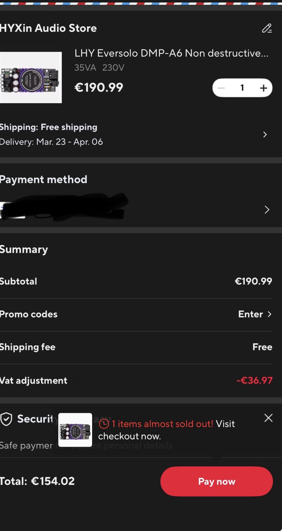

- Είναι πάμθηνο στα 154 ευρώ….και έχει μοντέλα και για τις δύο version στο αλιεξπρες σε αυτήν την τιμή.
