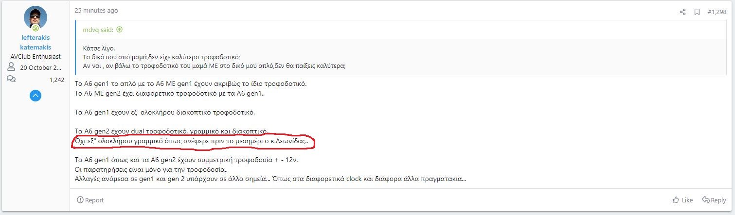

Μην παίζεις με τις λέξεις και τις ερμηνείες, έγραψες ανακρίβειες..
Όταν κάποιος αναφέρει ότι τα gen2 έχουν γραμμική τροφοδοσία εννοεί εξ' ολοκλήρου..
Όταν γράφει κάποιος αυτό που γράφω εγώ αναλυτικά για τις τροφοδοσίες με τις διαφορές τους είναι όλα ξεκάθαρα..
Δεν γνωρίζεις τεχνικά πράγματα, μην αρχίζεις πάλι τα δικά σου, να διαβάζεις προσεκτικά τι αναφέρουν οι εταιρείες των προϊόντων και μετά να γράψεις ότι θέλεις σωστά, χωρίς λάθη...
Αν θέλεις να στησεις πάλι καυγά μαζί μου παίξε μόνος σου, δεν πρόκειται να σου απαντήσω ξανά, θέλω να μιλάω με σοβαρούς ανθρώπους που γνωρίζουν τεχνικά πράγματα πάνω στα μηχανήματα...
Καλή συνέχεια, υποσχέθηκα στον εαυτό μου να μην ασχοληθώ με εσένα και θα το κάνω..
Ο μόνος λόγος που σου απαντώ αυτή τη στιγμή είναι για να ξεκαθαρίσουμε τα πράγματα...
Κατσε να μιλάς μόνος σου...
Γραμμένο είναι τι έχω γράψει και τι έχεις γράψει εσύ ότι έγραψα εγώ.
Πάλι με τη γίδα στην πλάτη πιάστηκες και λες ότι σε απήγαγε η γίδα.
Τα υπόλοιπα που γράφεις είναι οι συνήθεις φλυαρίες, μήπως και πείσεις τον εαυτό σου ότι έχεις δίκιο...
Δεν περνάνε λέμε σε εμένα αυτά που έχεις συνηθίσει να κάνεις σε άλλους. Είσαι απολύτως προβλέψιμος και για μια ακόμη φορά καληνυχτάκιας. Και πάλι θα ξαναγράψεις είναι το μόνο βέβαιο...

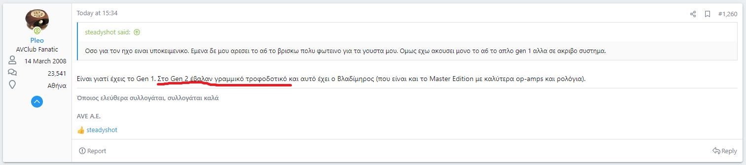

Κάτσε λίγο.
Το δικό σου από μαμά,δεν είχε καλύτερο τροφοδοτικό?
Αν ναι , αν βάλω το τροφοδοτικό του μαμά ME στο δικό μου απλό,δεν θα παίξει καλύτερα?
Μιχάλη, για να μην μπερδεύεσαι. Τα Gen 1 και Gen 2 δεν έχουν interchangable τροφοδοτικά. Εκτός αν θες να κάψεις τίποτε.
Τα απλά με τα M.E. έχουν το ίδιο τροφοδοτικό. Στα Gen 1 είναι άλλο και στα Gen 2 είναι άλλο.

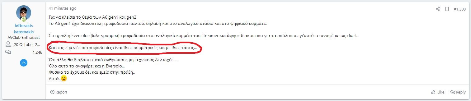

Για να κλείσει το θέμα των Α6 gen1 και gen2
Το Α6 gen1 έχει διακοπτικη τροφοδοσία παντού, δηλαδή και στο αναλογικό στάδιο και στο ψηφιακό κομμάτι..
Στο gen2 η Eversolo έβαλε γραμμική τροφοδοσία στο αναλογικό κομμάτι του streamer και άφησε διακοπτικο για τα υπόλοιπα.. γι'αυτό το αναφέρω ως dual..
Και στις 2 γενιές οι τροφοδοσίες είναι ίδιες συμμετρικές και με ίδιες τάσεις...
Ότι άλλο θα διαβάσετε από ανθρώπους μη τεχνικούς δεν ισχύει...
Όλα αυτά τα αναφέρει και η Eversolo...
Φυσικα τα έχουμε δει και εμείς στην πράξη..
Αυτά..🙂

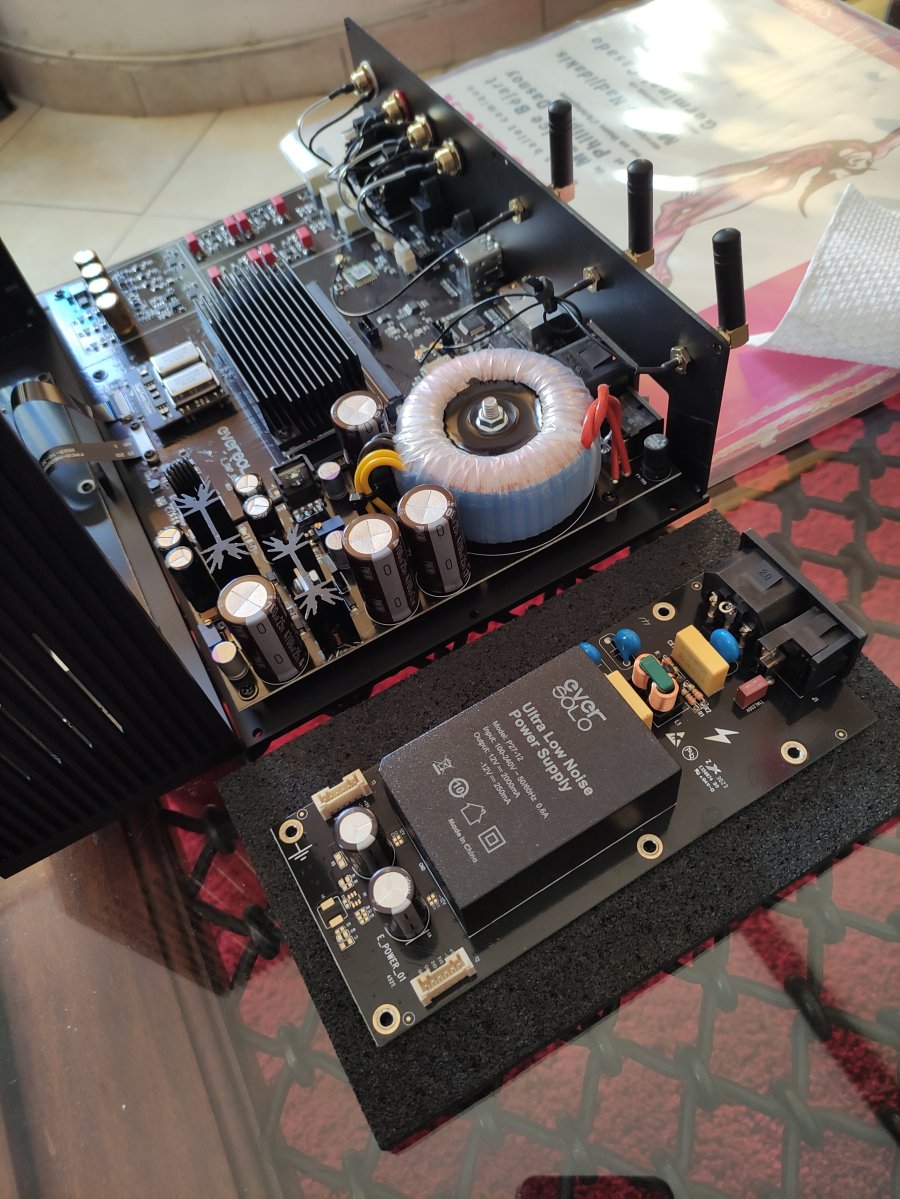

Βλαδίμηρε,Τάκη, και όποιος άλλος βάλει το Πολωνικό, λίγο μάτι το κουκλί..

Ελευθερία,
Το τροφοδοτικό του δικού σου, μπαίνει στο δικό μου;;
(υποθέτω ότι το ΜΕ έχει το καλύτερο τροφοδοτικό από το δικό μου απλό)
Στα Gen1 είτε Α6 απλό είτε Α6 ME τα τροφοδοτικά είναι ίδια, δεν έχει νόημα να βάλεις το μαμά τροφοδοτικό του ME στο δικό σου που είναι το απλό..
Το μόνο που πρέπει να κάνεις είναι να πάρεις ένα γραμμικό το Πολωνικό πχ για να έχεις μια σωστή αναβάθμιση..
Αυτό που δίνει η Audiophonics, αλλά δεν συμφέρει χρηματικά του Γάλλου, είναι 100 ευρώ πάνω..
(Στο λέω γιατί αυτό σε ενδιαφέρει εσένα)

Τα υποσυστήματα στο Gen 2 είναι διαφορετικά από το Gen 1 οπότε προσοχή στο τι διαβάζετε για τη συμβατότητα των τροφοδοτικών.
Αυτό σημαίνει ότι στέλνονται άλλες τάσεις σε συγκεκριμένα υποσυστήματα που έχουν ή δεν έχουν οι δύο γενιές.
Από κει και πέρα, εάν κάποιος έχει όρεξη για πειραματισμούς, ας έχει και έναν πυροσβεστήρα πρόχειρο... .

Για να καταλάβεις, το δικό σου έχει trigger 12V και τα pins είναι σχεδιασμένα να στέλνουν εκεί, στο υποσύστημα αυτό δηλαδή τάση. Σκέψου τι ρισκάρει κάποιος αν βάλει τροφοδοτικό που είναι σχεδιασμένο για την Gen 1.
Αυτό εδώ το κόκκινο είναι αυτό που είπε και είναι ως συνήθως λάθος.
Εγώ απλώς κοιτάζω να μην την πατήσει κανείς από τα λεγόμενά του.

ΔΕΝ είναι ίδιες οι τροφοδοσίες, ακριβώς γιατί τα pins (οι κονέκτορες που λες) στέλνουν σε διαφορετικά υποσυστήματα τις τάσεις. Εξ' ορισμού λοιπόν οι τροφοδοσίες ΔΕΝ είναι ίδιες και φυσικά ΟΥΤΕ ΣΥΜΜΕΤΡΙΚΕΣ οι τάσεις για κάθε υποσύστημα.
Εσύ απλώς θα περιμένεις την απάντηση του Πολωνού, αν και πάω στοίχημα πως αν δεν έχει ειδικά τροφοδοτικό για τη δεύτερη γενιά θα σου πει όχι. Δεν είναι τυχαίο ότι άλλοι κατασκευαστές έχουν ειδικά για τη δεύτερη γενιά ΑΛΛΑ τροφοδοτικά.
Αυτά είναι τα σημαντικά και για να τα γνωρίζεις, μην σε ψήσει κανείς να βάλεις του Πολωνού αν δεν είναι για το Gen 2.
Επίσης μην περιμένεις καμιά τεράστια διαφορά μόνο από την αλλαγή του τροφοδοτικού. Ειδικά επειδή έχεις το Gen 2 και παίζει ήδη γραμμικό τροφοδοτικό.
