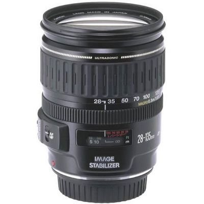

Canon EF 28-135mm f/3.5-5.6 IS USM
Θελω να αγορασω αυτον τον φακο ως στανταρ ζουμ στην καμερα μου !
Εχω διαβασει πολλα καλα σχολια σε γερμανικα φορουμ και περιοδικα !
εσεις τι λετε;;

Re: Canon EF 28-135mm f/3.5-5.6 IS USM
Υπάρχουν μήπως σχόλια από κάποιον που δουέυει τον παραπάνω φακό?
Σε κατάστημα πάντως που ρώτησα μου είπαν πως είναι 'αναβαθμισμένος' με δεύτερης γενιάς πρωφανώς is.Επειδή είναι φακός του 1998 γι αυτό.
ισχύει κάτι τέτοιο, η είναι ανακρίβεια?
και εν τέλει, είναι καλός φακός?
Μια χαρά δουλεύει το is του, και λόγω USM η εστίαση κλειδώνει γρήγορα. Σε επιδόσεις, είναι μάλλον ομοιογενής, δεν έχει κάποιο πραγματικά άσχημο σημείο, με κορυφή την περιοχή κοντά στα 50mm. Αλλά νομίζω ότι υποσκελίζεται εύκολα από τους φακούς του μικρού φορμά, για παράδειγμα στην ποιότητα εικόνας -και μόνο, στα λοιπά δεν έχει σχέση- δεν τον θεωρώ ανώτερο του "απλού" 18-55 -βέβαια και τον τελευταίο κακώς τον θεωρούμε "του πεταματού" ενώ στην πραγματικότητα είναι μάλλον καλύτερος στην περιοχή του από τους διάφορους σουπερζουμ (και λογικό δεν είναι άλλωστε; ).
Το πρόβλημα με τον 28-135 είναι ότι είναι ένας τίμιος all around φακός για FF, σε μία εποχή που οι φιλμ μηχανές έχουν περίπου "τελειώσει" και οι FF ψηφιακές μηχανές είναι τόσο ακριβές, που οι κάτοχοί τους θεωρείται περίπου δεδομένο ότι θα επενδύσουν αντίστοιχα χρήματα σε ακριβούς φακούς, και αντί για τον τίμιο 28-135 των 500 ευρώ (που μπορεί να βρεθεί και 250-300 ευρώ μεταχειρισμένος!) θα προτιμήσουν τον 24-105/4Lis των 1100 ευρώ. Δίχως ο τελευταίος να είναι σημαντικά καλύτερος, θεωρώ.
Τώρα εάν κάποιος αγοράσει μια μεταχειρισμένη 5D 1ης γενιάς, ο 28-135 μπορεί να είναι μια χαρά walk around φακός. Καλύπτει ένα πολύ χρήσιμο εύρος.
Μία από τις τελευταίες φορές που τον χρησιμοποίησα (πάνω στη 40D) ήταν πέρισυ, του είχα φορέσει ένα καλό close-up φίλτρο της Sigma που έτυχε να έχω στο μέγεθός του (72ρι), και με τη βοήθεια του is έβγαζα ζουζούνια εν πτήσει:
attachment.php
attachment.php
attachment.php
attachment.php
attachment.php
attachment.php
Φίλος στον οποίο τον είχα δανεισμένο επί μακρον (ο Κακαλιός, για όσους τον γνωρίζουν), που έχει τον Tamron 17-50/2.8 (ίσως τον καλύτερο στάνταρ ζουμ για μικρό φορμά βέβαια, για να γνωρίζουμε και το μέτρο σύγκρισης) και ήθελε κάτι με μεγαλύτερο reach, δεν ενθουσιάστηκε ιδιαίτερα με την ποιότητα εικόνας, και λογικό, μια και είχε ψηλά τον πήχη (και δύσκολα ένας ζουμ μεγάλου εύρους, δλδ σχεδόν 5χ που είναι ο 28-135, θα μπορούσε να φτάσει έναν γρήγορο στάνταρ ζουμ συντηρητικού εύρους 3x), αλλά εντυπωσιάστηκε με την αποδοτικότητα της σταθεροποίησης και την πολύ μεγάλη διαφορά στην απόκριση της εστίασης.
