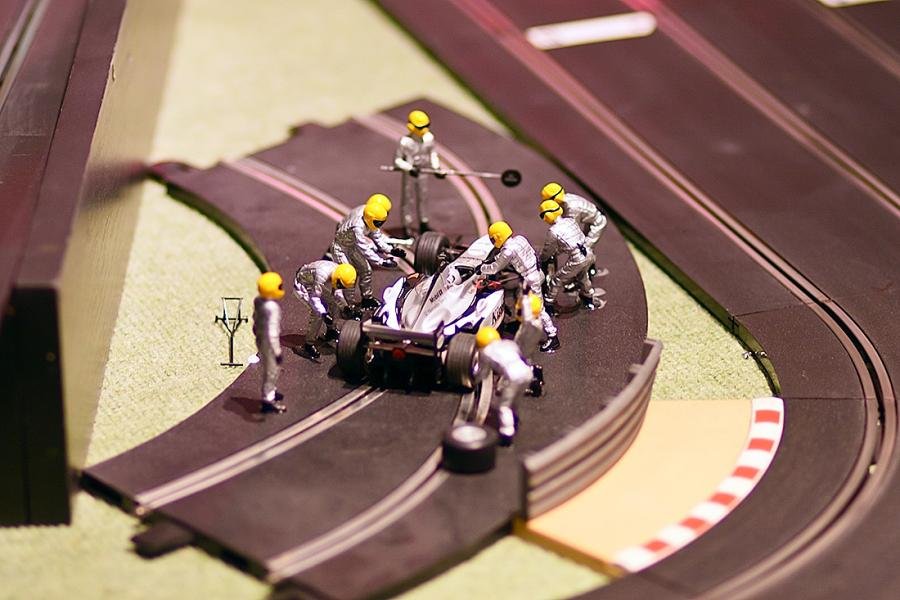

Αυτο το ΣΚ, μπορεσα να τον δοκιμασω λιγο... δεν εμεινα ικανοποιημενος, με δυσκολευει το εστιακο μηκος (ημουν σε κλειστο χωρο) και η εστιαση (και το dof στο 1,8 και η ελλειψη is)... θελει προπονηση...
