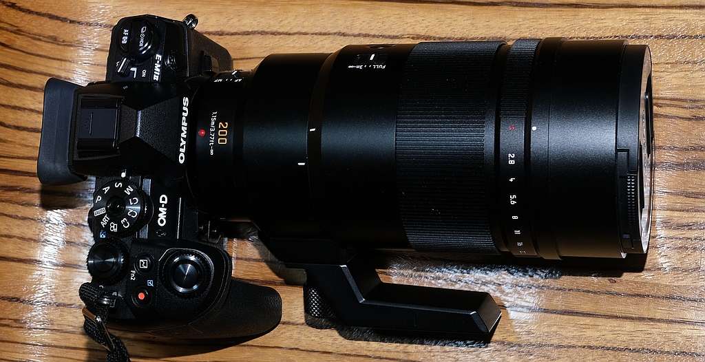

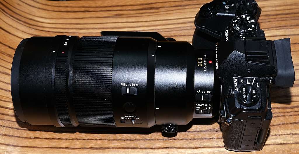

Ευχαριστώ.
Μικρό/παλιό σώμα Olympus δεν πρόκειται να χρησιμοποιήσω με τον 200/2.8.
Προς το παρόν με E-M1II μέχρι να αποκτήσω την Panasonic G9 αποκλειστικά για τον φακό αυτόν.
Panasonic Leica DG Elmarit 200mm f/2.8 POWER O.I.S.
Κονταροχτυπιούνται στην απόδοση, εξαιρετικοί και οι δύο.
Σαν όγκος και ζύγισμα στο χέρι ο 200 υπερέχει περισσότερο απ’ όσο θα περίμενε κανείς έχοντάς τους δίπλα-δίπλα.
Ο 200 μαζί με τη μηχανή χωράει και στην πιο μικρή μου τσάντα. Ξεχνώ ότι έχω 400mm reach.
Ευτυχώς που πήρα πρώτα τον Olympus 300/4, γιατί αν έπαιρνα τον Panasonic πρώτα, θα δυσκολευόμουν να δικαιολογήσω την αγορά του Olympus και θα στερούσα έτσι από τον εαυτό μου τη χαρά της χρήσης του κορυφαίου Olympus.
Εξάλλου ο 200 είναι πιο πολυχρηστικός. Τον εμπιστεύτηκα ήδη για φωτογραφίες και βίντεο σε θεατρική παράσταση χωρίς να το κουνήσω από τη θέση μου, διακριτικά και με άριστα αποτελέσματα. Το f/2.8 μου επέτρεψε να μην ανέβω πάνω από 800iso.
Απελευθερωτική η χρήση prime στο τελέ. Μέρα με τη νύχτα η διαφορά με τους ζουμ μεταβλητού διαφράγματος.
Το m4/3 χαρίζει το μικρό μέγεθος, το χαμηλό βάρος και την καλή σταθεροποίηση κι έτσι οι φωτεινοί supertele primes έχουν γίνει πιο πρακτικοί από ποτέ.
Του 200άρη του αξίζει μια G9 μόνο και μόνο για τη συνδυαστική σταθεροποίηση για να φτάσει τον 300+E-M1II.
Ακόμα και χωρίς dual IS όμως απροβλημάτιστη ήταν η σταθεροποίηση με την E-M1II ακόμη και στο βίντεο.
Τον 1.4x τον σηκώνει άνετα ο 200, αλλά όχι σε βαθμό να ακυρώνει τον 300, που κι εκείνος αντίστοιχα δίνει πολύ καλή ποιότητα με τον δικό του 1.4x.
Στον 300 επομένως βρίσκω το νόημα της ύπαρξης του 1.4x στην τσάντα μου.

Ταιριαστός στην ΕΜ1.2, καλοτάξιδος εύχομαι. Από όσα δείγματα έχω δει πρέπει να είναι εφάμιλος του 300αρη ίσως και καλύτερος. Σίγουρα πιο χρηστικός από τον 300αρη και με τον TC καλύπτεις με τον LEICA σχεδόν και τα 300mm με κάποια μικρή πιθανή απώλεια σε IQ και έτσι δεν απαιτείται να εχεις και τον 300αρη μαζί.
H G9 θα του δώσει με τη συνδιαστική σίγουρα 1 στοπ παραπάνω στη σταθεροποίηση αλλά θα προσδώσει και βάρος και όγκο στο σετ που ήδη εχεις, αν δεν πάρεις άλλο φακό LEICA δεν ξέρω αν αξιζει μόνο γιαυτο η αγορά της. Μπορείς να δοκιμασεις και την σταθεροποίηση του φακού με το μπουτόν του , αμέσως ακυρώνει την σταθεροποίηση της μηχανής χωρίς καμία άλλη ενέργεια στα μενού. Στους τελε συνήθως η σταθεροποίηση του φακού είναι καλύτερη από αυτή της μηχανής (με πιθανή εξαιρεση την ΕΜ1.2).
Re: Απάντηση: Re: Φακοί για m4/3
Eυχαριστώ.
Δεν είναι πιθανή, αλλά υπαρκτή η απώλεια σε IQ με 1.4x. Δεν μπορεί να ανταγωνιστεί τον Olympus 300/4 στα ~300.
Όταν ξέρω ότι θα χρειαστώ supertele, τον 300/4 θα πιάσω χωρίς δεύτερη σκέψη.
Όπως αντίστοιχα τον 200/2.8 για μια θεατρική παράσταση π.χ.
Για την G9 το θέμα δεν είναι αν, αλλά πότε θα την πάρω. Ήδη πήρα το battery grip της και περιμένω να πέσει και η τιμή του σώματος στο χιλιάρικο, κάτι που πιστεύω δεν θα αργήσει, αφού τώρα βρίσκεται στα 1100.
Το IS του 200άρη εξαιρετικό, αλλά δεν φτάνει το IBIS της E-M1II.
Mε off το IS και on το IBIS παίρνω καθαρή εικόνα μέχρι και 2''.
Με on το IS (και αναγκαστικά off το IBIS), καθαρή εικόνα παίρνω με 1/5.
Επίσης στο βίντεο στο 1/50, οι διορθώσεις από το IS είναι ελαφρώς πιο απότομες και δεν φτάνουν τη floating αίσθηση του IBIS.
