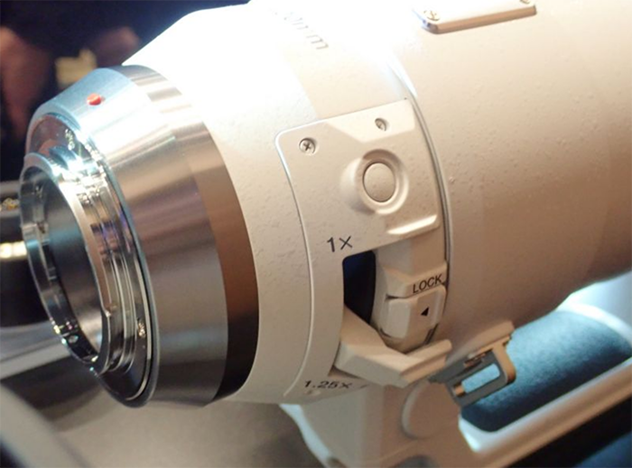

Λεπτομέρεια του κλειδώματος του πολαπλασιαστή 1.25Χ στον επερχόμενο τηλεφακό 150-400mm.
