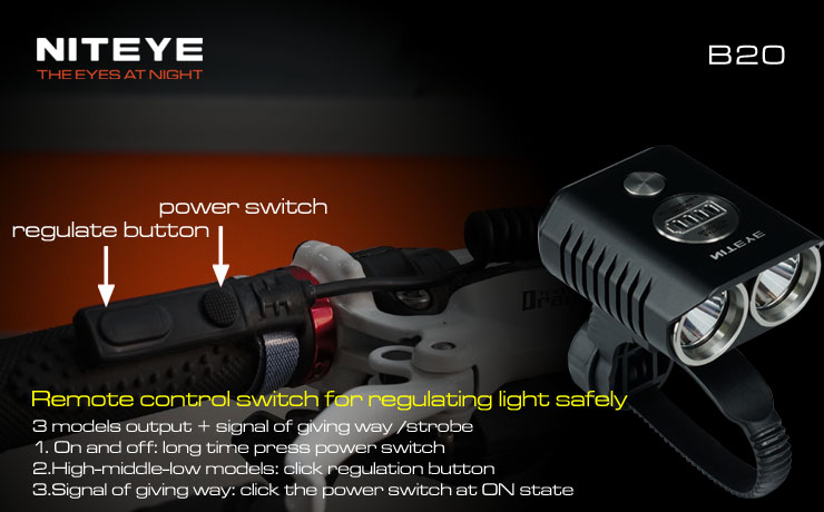

Με αυτά που περιγράφεις και για να μην μπλέξεις (αμαθος γαρ) με χωριστες μπαταρίες, κλπ, κλπ
εγώ θα σου πρότεινα NITEYE B20
Η τιμή του HKE $159 (-$20) = $139 = περίπου 114 ευρώ είναι κοντά στα χρήματα σου
Ο φακός αλλού (πχ Going Gear) είναι στα 200 ευρώ!!!
Διάβασε ενα review ποδηλατών εδώ και μπορείς να βρεις και άλλα...
Για μένα, όλα τα λεφτά είναι στα διακοπτάκια!
Ειανι επιπέδου magicshine και βάλε!!!

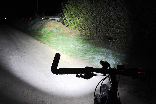

Ωραίος! Δείχνει πολύ καλός.
Και από τη φωτογραφία δείχνει να έχει ιδανικό εύρος:
Τι εννοείς χωριστές μπαταρίες; Και αυτός battery pack δεν έχει;
114 από που; Ποιό είναι το HKE; (είπαμε, άμαθος.... Μη με παρεξηγείς...)
HKE = http://hkequipment.net/
Δοκιμασμένος πωλητής, Honk Kong, εχέι και στο ebay - έρχονται σε 10 μέρες!
Ο Niteye B20 έχει battery pack, φορτιστή, βάση - είναι πλήρης
