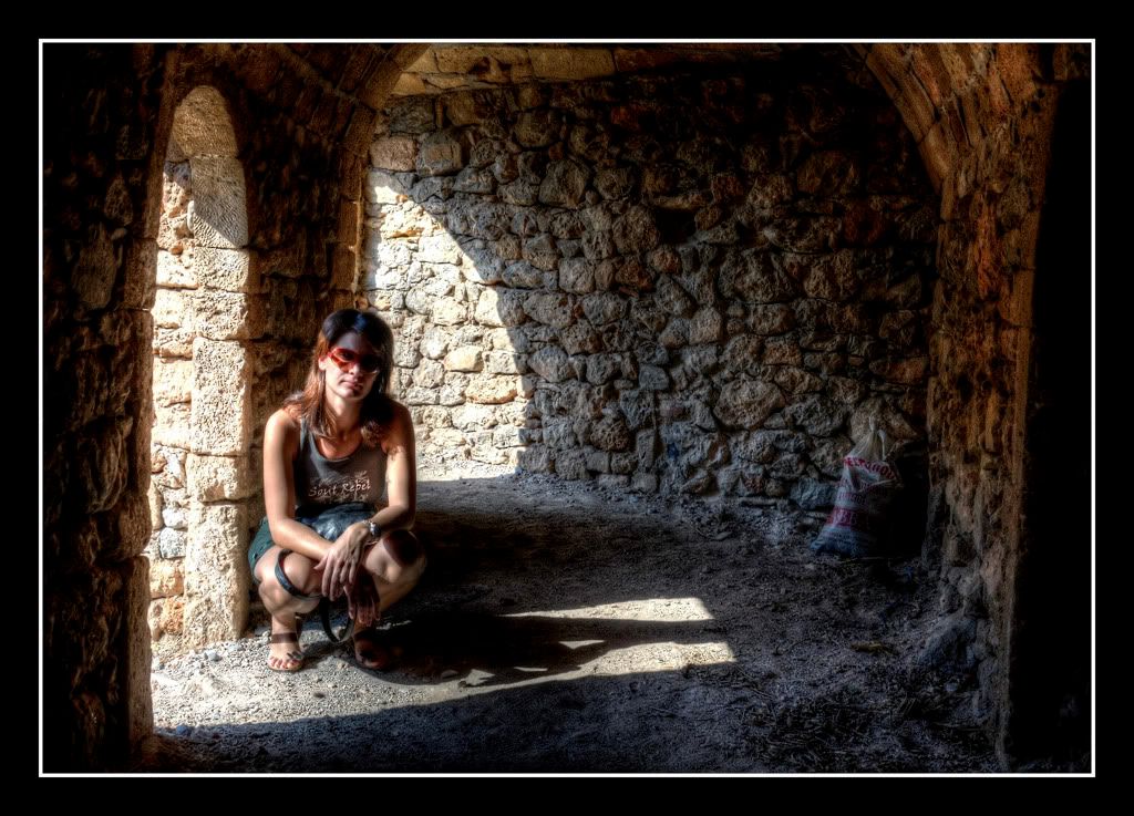

Πολύ καλή ιδέα η φωτογράφιση στη γαλαρία και η επεξεργασία, αλλά:
Η θέση της κοπέλας δεν είναι η ιδανική, ίσως όρθια με την πλάτη στον τοίχο ήταν καλύτερα.
Όσο για το τσουβάλι, φεύγει εύκολα με τη σφραγίδα του photoshop.
