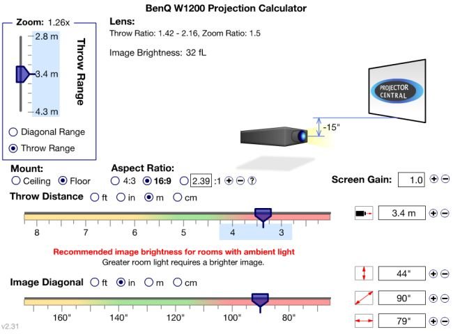

Υπολόγισε ότι ο προβολέας θα στηθεί 37,5 πόντους πιο χαμηλά από το κάτω μέρος της οθόνης. Η οθόνη 90 ιντσών σημαίνει ύψος 1.1 μέτρα. Επομένως, αν ξεκινάς ένα μέτρο από το πάτωμα + 1,1 της οθόνης, θέλεις αρκετό μαύρο περιθώριο από πάνω για να τη στήσεις στο ταβάνι. Όσο περισσότερο τόσο καλύτερα. Αλλιώς θα αναγκαστείς να ξεκινάς την οθόνη από αρκετά ψηλά (1,3 μέτρα π.χ.).

Εγω θα ελεγα να αποφευχθει το gain 1.1 σε οθονη 90 ιντσων με τον φωτεινο benq. H εικονα θα ειναι πολυ λαμπρη και θα κουραζει, ασε και την αντανακλαση απο τους τοιχους. Εκτος κι αν καταφυγεις σε καποιο φιλτρο στο φακο για μειωση φωτος.

1)τι gain δηλαδή είναι το ιδανικό για αυτο το προβολεα

Ειτε gain 1, (με ή χωρις ndfilter μειωσης 50% του φωτος) ειτε μια γκρι οθονη με 0.8 gain. Αυτα θα στα πει καλυτερα ο χατζηγεωργιου. Μεχρι και πινακες με exelακια εγχρωμα θα σου κανει αμα παρει φορα. :p

3.5 μ μηκος ειναι καλυτερα για μια 92" οθονη. Το πλατος φτανει και ισως οριακα περισσευει και για μεγαλυτερο πανι. (π.χ. 106")
Προσωπικα θα ελεγα για πανι 92" (2 μετρα μηκος) και ο φακος του προβολεα πρεπει να απεχει τουλαχιστον απο 2.8μ εως 3.4μ (αναλογως του zoom) για τις 92" παντα.
Θα συμφωνήσω απολύτως με τον warewolf, έχεις απέναντι απ τον καναπέ τοίχο διαθέσιμο και σε καλύτερη απόσταση με ιδανικό πλάτος και δεν το λες; Μονόδρομος μου φαντάζει εκεί η τοποθέτηση της οθόνης αν θες να απολαύσεις τη μεγάλη εικόνα. Επίσης όπως είπε θα πας κάτω απ τη μονάδα όσον αφορά το gain. 0,8 για την απόσταση, τον προτζέκτορα και τις ίντζες που θα ανοίξεις (92") είναι ό,τι πρέπει. Τώρα δεν ξέρω αν εκεί μπορείς να στήσεις μηχανήματα και ηχεία, όσο για το πανί αν δεν μπορείς να το κρεμάσεις και να περνάει στο κατέβασμα το κάδρο, μπορείς να βάλεις γωνιακά στηρίγματα στον τοίχο ώστε να "βγάλουν" το πανί 10-15 εκατοστά έξω απ τον τοίχο και όταν κατεβαίνει να περνάει μπροστά απ το κάδρο. Ενα παράδειγμα στηριγμάτων είναι τα παρακάτω, στο Πράκτικερ υπάρχει ποικιλία να διαλέξεις.

Αυτο το gain ρυθμίζεται με τον projectora η θα πρέπει να βρω οθόνη με gain 0.8?
Η επικάλυψη της οθόνης καθορίζει το gain, καμία σχέση με το προτζέκτορα, είναι το λεγόμενο κέρδος σε φωτεινότητα-αντανάκλαση που έχει η επιφάνεια κάθε οθόνης.
