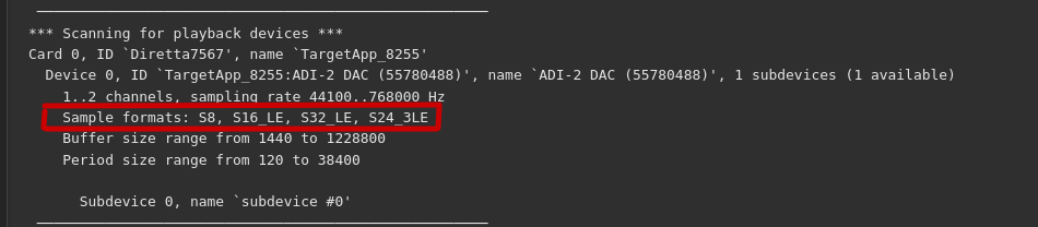

Στο system info του GP, χωρίς να παίζεις μουσική δλδ να έχεις κάνει Stop στον player όχι Pause (στο Material Skin πατώντας παρατεταμένα το Pause), μπορείς να δεις σε τι Sample Rate Formats μπορεί να παίξει ο DAC σου.
Oτιδήποτε με U μπροστά δοκίμασέ το για natiive dsd
εγώ πχ native dsd δεν... είναι όλα S από ότι βλέπεις
έχω την εντύπωση πως πλέον οι S/lite, κανονική και R2, δεν θέλουν το DSD plug-in, ειδικά αν ο DAC σου μπορεί να παίξει native... αλλά δεν το έχω ψάξει και πολύ καλά, μπορεί να κάνω λάθος
Εγώ δηλαδή τα ακούω με μετατροπή σε pcm? έπαιξαν ολα τα dsd μου αρχεία οταν έβαλα ενα plug-in που ονομάζετε dsdplayer. Δοκιμάζω τωρα αυτο που μου γράφεις παραπάνω.
