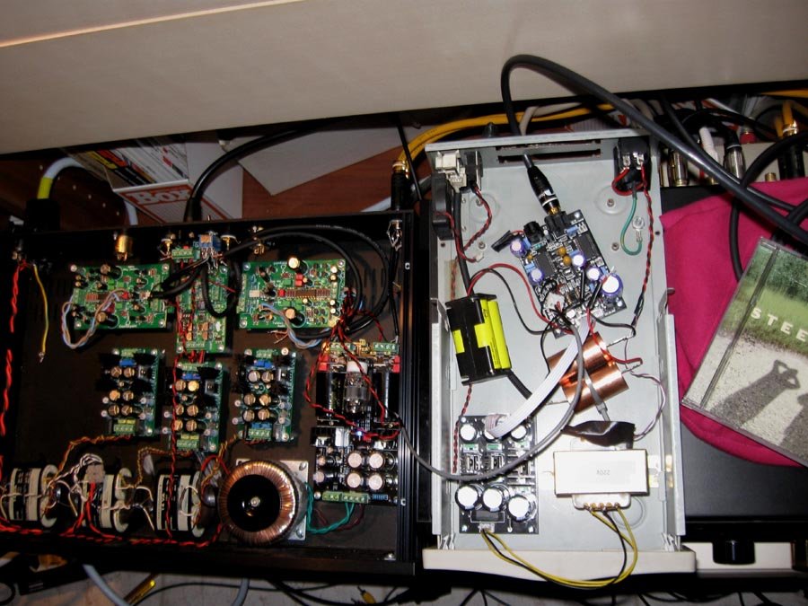

Βρήκα λίγο χρόνο και έβαλα επιτέλους τη λάμπα στον κινέζο...
Επαιξε με τροφοδοσία μπαταρίας και πρόχειρα καλώδια στριμένα όπως φαίνεται στη φωτογραφία, έναντι του κανονικού τροφοδοτικού και belden θωρακισμένων στο βουβάλι.
Επίσης το κινέζικο έπαιξε με rg59 και απλά rca nacamichi βύσματα, ενώ το βουβάλι με canare rca to bnc...
επίσης να τονιστεί ότι το βουβάλι έπαιζε σε current mode έναντι voltage mode του κινέζου με ό,τι συνεπάγεται αυτό.
Πηγή το sony 50es προ ο mbl 4004 και ακουστικά τα Κ270 studio...
Οι διαφορές μέχρι στιγμής είναι μικρές.
Εστιάζονται κύρια σε λεπτομέρειες και χροιές και μόνο σε εξεζητημένο πρόγραμμα.
Εχω την εντύπωση ότι ο κινέζος έχει περισσότερο μπάσσο αν και λίγο πιό βρώμικο, περίπου την ίδια μεσσαία και λιγώτερο αέρινα πρίμα. Βέβαια το βουβάλι εξακολουθεί να έχει περισσότερη αίσθηση του "νάσαι εκεί", όμως επαναλαμβάνω σε οριακό επίπεδο.
Αναμφισβήτητα είναι η καλύτερη έκδοση κινέζικου που έχω ακούσει μέχρι στιγμής αν και δεν γνωρίζω αν θέλει κάποιος να ξοδέψει τα 180 ευρώ έναντι πχ 40 γιά δυό πολύ καλούς πυκνωτές εξόδου και να στερηθεί λίγο drive...
Ποιό θα προτιμήσω από τα δυό?
Για την ώρα το βουβάλι, αν και τα δυό είναι "παιδιά" μου και ειλικρινά το δεύτερο υστερεί όχι αναλογικά όση είναι η διαφορά τιμής τους...
