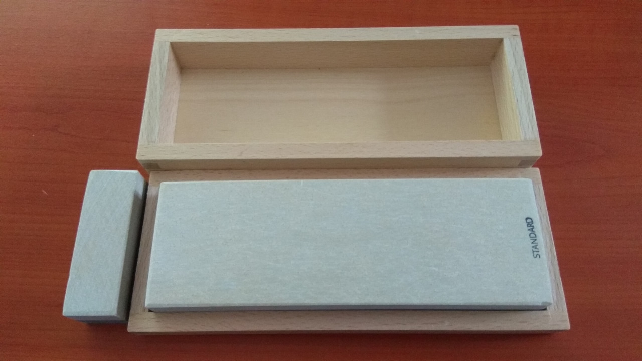

Μιας και την παρέλαβα μόλις τώρα, ας μπούμε σιγά σιγά στις πέτρες. :smile:
Αυτή είναι μία μεγαλούτσικη Coticule, 150x50 mm και δίπλα της η μικρή slurry.
Φυσική πέτρα, από το Βέλγιο, έχει lovers και haters.
Βρεγμένη πάντα, τρίβουμε τη μικρή πέτρα πάνω της και δημιουργούμε λάσπη, η οποία μπορεί να κατεβάσει τα grit μέχρι τα 600 - 1000.
Σιγά σιγά προσθέτουμε νερό, διαλύοντας τη λάσπη και ανεβάζοντας τα grit, ώσπου να φτάσουμε πλέον σε καθαρό νερό, όπου παίρνουμε τα grit της ίδιας της πέτρας που παίζουν κάπου στα 8000.
Σαν φυσική πέτρα που είναι ποτέ δεν ξέρουμε πόσο είναι τα πραγματικά της grit με ακρίβεια.
Υπέρ:
Σαν φυσική πέτρα που είναι, η κόψη που δημιουργεί δεν είναι τραχιά.
Όταν την μάθεις δεν χρειάζεται να πάρεις άλλη πέτρα, εκτός ίσως από κάποια πολύ χοντρή στα 500 grit, που κατά κανόνα είναι πολύ φτηνές ή/και κάποια στα 12.000 grit για το τελικό φινίρισμα.
Οπότε, ότι και να δώσουμε πρακτικά είναι μία φτηνή πέτρα (αυτή μου κόστισε 87 ).
Κατά:
Μεγάλο learning curve. Σε μία τεχνητή πέτρα (Norton, Naniwa, Shapton κλπ) ξέρεις ότι είσαι στα 4000 grit και μέχρι αύριο να τη δουλεύεις αυτή θα είναι στα 4000 grit.
Σε αυτή πρέπει να μάθεις την σύσταση της λάσπης και κάθε πότε να την αραιώνεις.
Τίποτα δεν σου λέει στα πόσα grit είσαι τώρα και στα πόσα θα είσαι σε 2 λεπτά ή στην επόμενη σταγόνα νερό.
Μαλακιά πέτρα. Τρώγεται πιο γρήγορα από τις σκληρές και θέλει περισσότερα περάσματα.
Εκεί που σε μία σκληρή μπορεί να θέλεις 20 περάσματα, στην coticule θα θέλεις 60+
Αυτό είναι βέβαια που δίνει και την πιο smooth κόψη.
