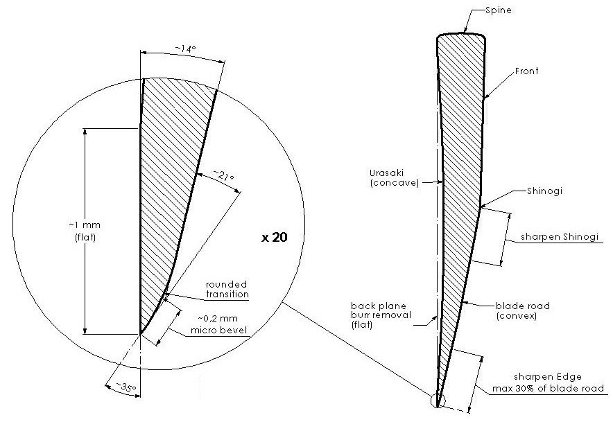

Για να πιάσουμε λίγο τις γωνίες και τα επίπεδά τους, ας το δούμε κάπως έτσι...
10 μοίρες -> Είσαι sushi chef και χαζεύεις το νήμα για να περάσει η ώρα σου έτσι;
Αν καταφέρεις να φέρεις μαχαίρι στις 10 μοίρες είσαι από αυτούς που το ακονίζουν κάθε φορά που μαγειρεύουν ή ξυρίζεσαι με αυτό.
15 μοίρες -> Όλοι μας... Μαχαίρια που κόβουν πολύ καλά, κάνεις την δουλειά σου με ασφάλεια και θέλεις ένα φρεσκάρισμα που και που
20 μοίρες -> John Rambo εσύ; Μαχαίρια επιβίωσης, τσεκούρια, γενικά δεν με νοιάζει αν το λαρύγγι που θα κόψω θα έχει τόσο smooth άκρες, φτάνει να κόψω πολλά λαρύγγια, να ξεκοκαλίσω πολλά κουφάρια, να κόψω και μερικά δέντρα για τη θράκα.

- Αξιζει να αρχιζει καποιος με ενα μαχαιρι με κοψη scandi (βλεπε πορτοκαλι fiskars στα εργαλειο μαγαζια), μια που δεν χρειαζεται να κρατα γωνια καθως ξαπλωνει ολη την κοψη στην πετρα.
Μπορείς να ξεκινήσεις και από εκεί, αλλά η γωνία είναι κάτι που συνηθίζεις εύκολα. Δεν υπάρχει λόγος να σε αγχώνει.
Όταν λέμε 30 μοίρες, δεν σημαίνει ότι δεν θα κόβει στις 35 ή στις 25.
Εγώ π.χ. σε αυτό θα έκανα micro bevel. :smile:
