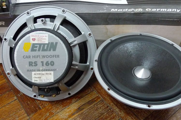

Το συγκεκριμένο μεγάφωνο της ΕΤΟΝ έχει πάρει πολύ καλές κριτικές στην αντίστοιχη σειρά του caraudio.
Το dust cup είναι σταθερό στο συγκεκριμένο μεγάφωνο,
ενώ το άλλο της φωτογραφίας με το χρώματος ασημί dust cup είναι κολλημένο στον κώνο και είναι η σειρά rs απο το car audio.
Tώρα που το έψαξα λίγο, έχουμε κάποιες διαφορές.
Πρέπει να εννοείς αυτά τα μεγάφωνα:
Δείχνουν ίδια με τα δικά μου αλλά δεν έχουν την τρύπα στον μαγνήτη για την ψύξη του πηνίου.

Τα ιδια ειναι απλως τα αλλα εχουν αυτοκολητο και καλυπτει την τρυπα.Δοκιμασε παντως να σφιξεις τις βιδες που στηριζουν τα μεγαγωνα
Συχνα για λογους ευκολιας παραγωγης ειναι χαλαρες .Επισης συνηθως μπαινει ενα μικρο αποσβεστικο αναμεσα στο πλαισιο του μεγαφωνου και το κουτι ,που μερικοι θεωρουν οτι ειναι απαραιτητο ,αν δεν εχει, δεν χανεις τιποτα να δοκιμασεις.
