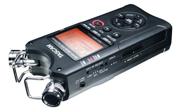

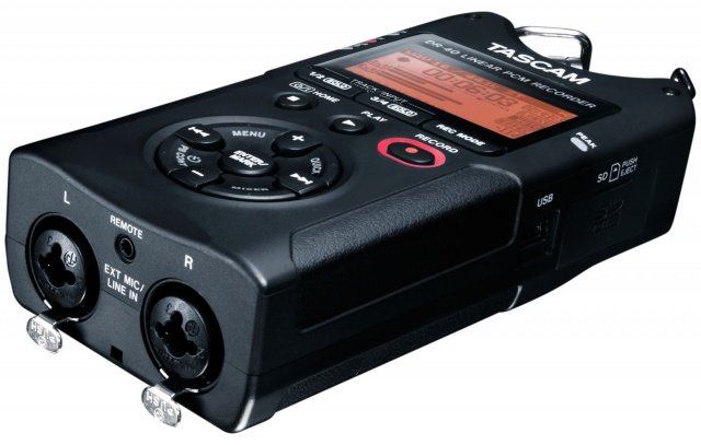

Αν αυτός είναι ο σκοπός τότε ίσως πρέπει ν' αναθεωρήσεις και να πας για το Tascam. Με προβληματίζει όμως το θέμα που αντιμετώπισε ήδη ο supersonic. Ότι δηλαδή αν συνδέσεις στην είσοδο MIC/EXT IN μία συσκευή με σταθερή έξοδο π.χ. Tape Out ενός ενισχυτή πιθανόν να μην μπορείς να ρυθμίσεις σωστά τη στάθμη εισόδου. (Βλ. Manual σελ. 47, σημείωση Caution). Το πρόβλημα αυτό λύνεται πλήρως στα μοντέλα της Tascam από το DR-40 και πάνω.
Πιο Tascam εχεις???Φυσικά γράφει το Tascam line από το XLR. Εγώ κατέβασα το gain της εισόδου των μικροφώνων στο ελάχιστο, κότσαρα επάνω τα XLR καλώδια από την έξοδο του προενισχυτή και έγραψε κανονικά. Τώρα αν θα καλύτερο από το να γράψω από την line... Αντίθετα με τον Sonus εγώ δεν θα μπω στον κόπο να αγοράσω όλα τα απαραίτητα ανταπτοράκια. Τη δουλειά που ήθελα την έκανα.

Εγραψα λοιπον ενα κομματι απο το cd μεσω line απο xlr και trs .
Το εκανα αυτο, γιατι μου ειπαν απο την αντιπροσωπεια οτι οταν βαζεις xlr αυτο ειναι ετοιμο να υποδεχτει σημα απο μικροφωνο και για line να χρησιμοποιω trs.
Ευλαβικα τηρωντας τις οδηγιες, αγορασα ενα ζευγαρι trs σε trs(xlr σε xlr ειχα) και φυσικα δυο ανταπτορακια xlr σε trs για να ειμαι καλυμμενος πανταχοθεν.
Ξερω πολυ καλα τι λετε μεσα σας, με το βρωμικο μυαλο σας.....καλα ρε γυφτο δεν μπορουσες να παρεις και ενα καλωδιο rca σε trs να εισαι μεσα σε ολα και να μην σου λειπει τιποτα....να σε κοιτανε ολοι με θαυμασμο και κρυφη ζηλεια??????
Γατακιαααα......σιγα μην δεν τα αγοραζα μαζι με ανταπτορακι 1/8 καρφι σε rca......αμ πως!!
Και οπως σωστα μαντεψατε, το Tascam κανοντας την μεγαλη ανατροπη και διαψευδοντας πανηγυρικα την αντιπροσωπεια, εγραψε κανονικοτατα απο την xlr.

Αυτο που μπορω να σας πω με σιγουρια, ειναι οτι "καταλαβε" την διαφορα απο xlr σε trs και αυτο λογω διαφορετικων καλωδιων και μεσολαβηση ανταπτορα.
Αρα οτι του δωσεις θα παρεις, δειγμα ΠΟΛΥ καλο κατα την γνωμη μου.
