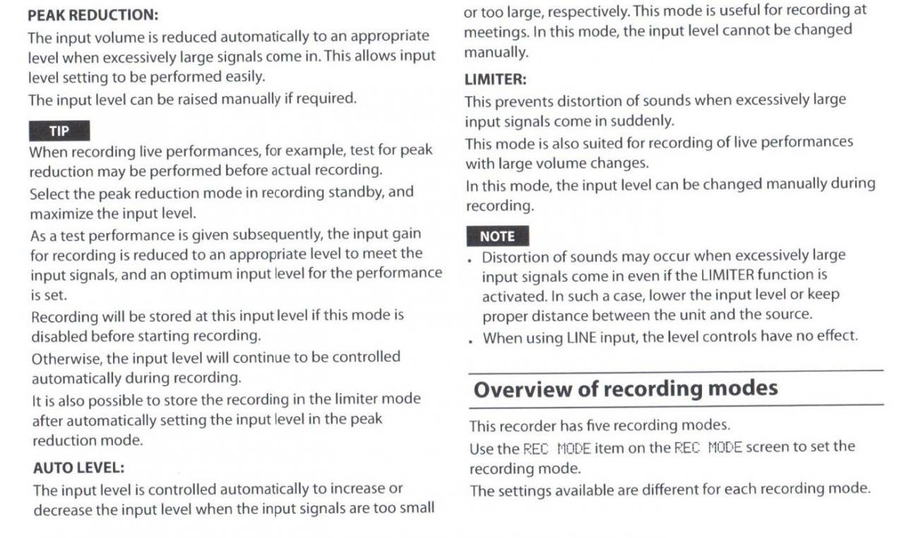

Σελ. 51 του manual! :grandpa:Να σε αρωτηξω Μητσο μου...
Τι ειναι καλυτερα σε live (αρα περιπου ανεξελεκτες καταστασεις)??
Να γραφω με limiter ή με peak level???
Σελιδα 51 του manual που ειναι γραμμενο στα Αγγλικανικα!!!Σελ. 51 του manual! :grandpa:
Ο Θέμης ο Ζαφειρόπουλος είχε πει μια φορά ότι στην πρόβα το ρυθμίζει 10dB κάτω, γιατί στο live όλοι και πάντα παίζουν πιο δυνατά!Αν θέλουμε να γράψουμε μουσική κι' έχουμε τη δυνατότητα να κάνουμε κάποιο soundcheck, π.χ. μία πρόβα πριν την κανονική έναρξη, τότε ρυθμίζουμε τη στάθμη και χρησιμοποιούμε μόνο το limiter, που θα κόψει κάποιες πολύ απότομες και απρόβλεπτες κορυφές.
,είναι η λειτουργία peak level.
Peak reduction ηθελα να γραψω.
Τι στο δαιμονα να χρησιμοποιω....limiter ή peak reduction??

Sorry για την καθυστερημένη απάντηση, αλλά τώρα που διάβασα πιο προσεκτικά το manual μπορώ να σου απαντήσω με ακρίβεια.Peak reduction ηθελα να γραψω.
