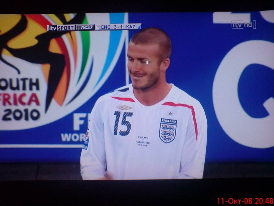

tokana akrivos opos eipes k tzifos!!Για να δείτε ITV HD στον DM800, ο τρόπος είναι σχετικά απλός.
Συνδέεστε με FTP στον δέκτη.
Στην διαδρομη etc/enigma2 θα βρείτε το αρχείο lamedb
Το κάνετε edit και στο τέλος πριν το "end" προσθέτετε τις παρακάτω γραμμές όπως είναι:
290e:011a0000:090b:003b:1:0
ITV HD
p:BSkyB,c:000d49,c:030d49,c:040d4a,c:050001,f:5
Τραβήξτε τον δέκτη απο το ρεύμα και ξανασυνδέστε τον.
Σε κάθε περίπτωση, ελέγξτε με κάποιον έντιτορ την κατάσταση του καναλιού. O Dream το αναγνωρίζει ως data. Αν χρειαστεί αλλάξτε σε TV channel και προσθέστε video, audio pid και PCR (3401 - 3402 - 3401)

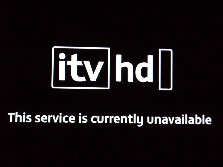

Δεν νομίζω ότι θα έπρεπε να βλέπειος αυτο....όλη μερα σήμερα έχει την μαύρη κάρτα που λέει This service is currenlty anavailableΚι εγω τοκανα, αλλά εμένα μου δείχνει....μια κονσολα ραδιοφώνου παλιού αυτοκινήτου και διαφημίζει καποιο ιντερνετικό ραδιόφωνο! Ειναι φυσιολογικό αυτό ή ...εβαλα τιποτε λαθος πιντς και μου βγαινει καποια φιξ οθόνη ραδιοφώνου απο τον δεκτη ! Κι εγω 1 τουδωσα για TV
