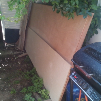

Αυτό που είναι τρία χιλιοστά πάχος και βάζουμε στις πλάτες απο βιβλιοθήκες. Εκτός από άσπρο, έχω δει και καφέ ανοιχτό, σκούρο κλπ.
Δε χρειάζεται βάψιμο και είναι και φθηνό. Έχει καμιά 15αριά ευρώ το φύλλο..
Σταθερότατο φαίνεται πάντως..
Εχεις κανενα λινκ απο την Ινοπλακα φιλε D..?

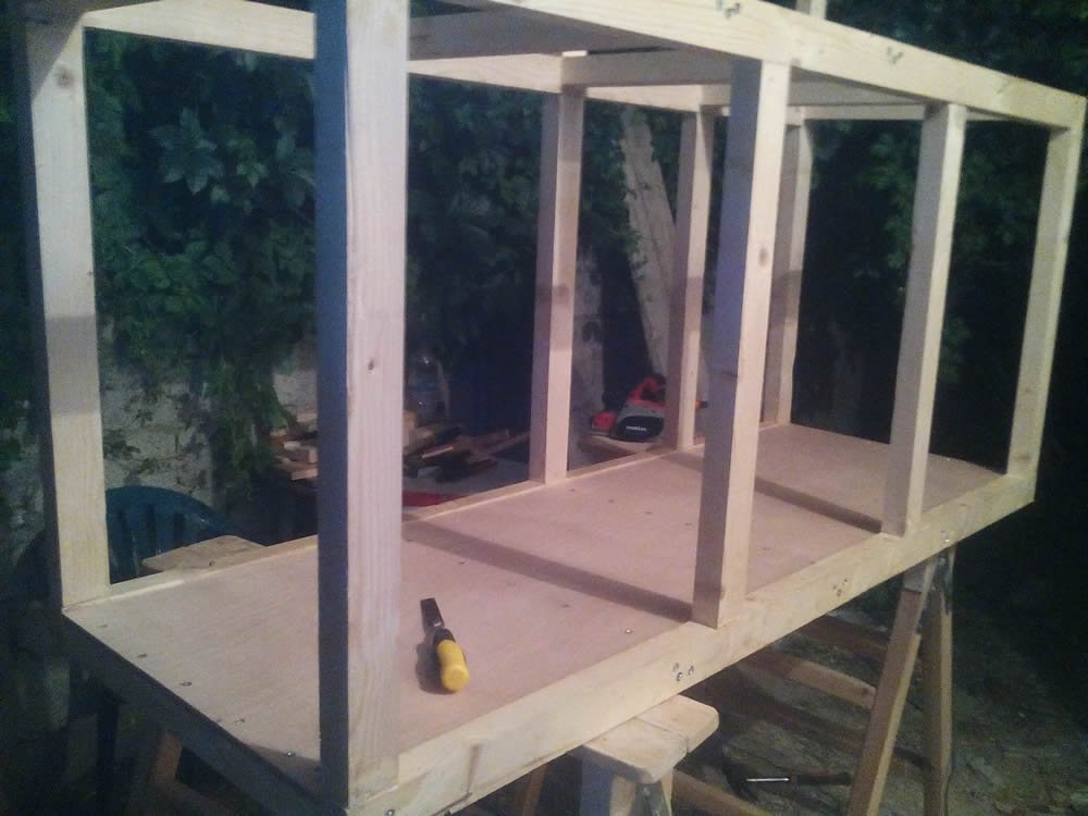

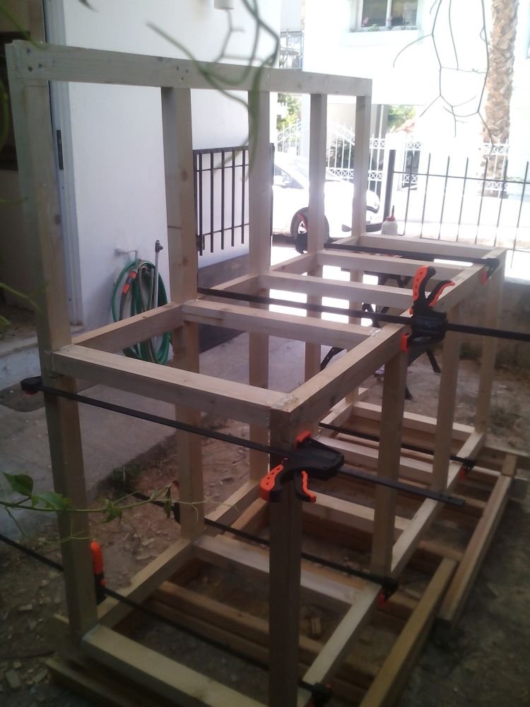

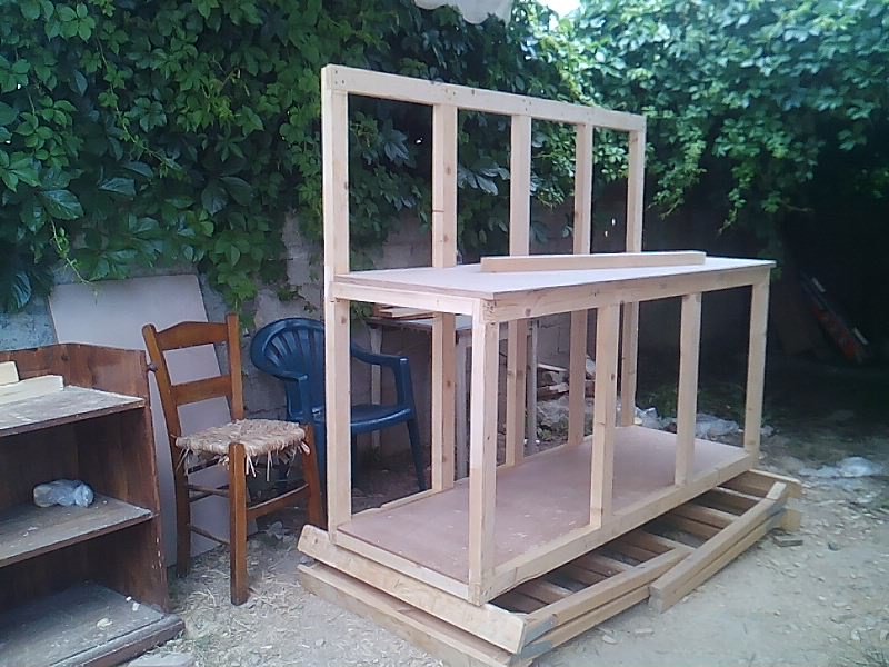

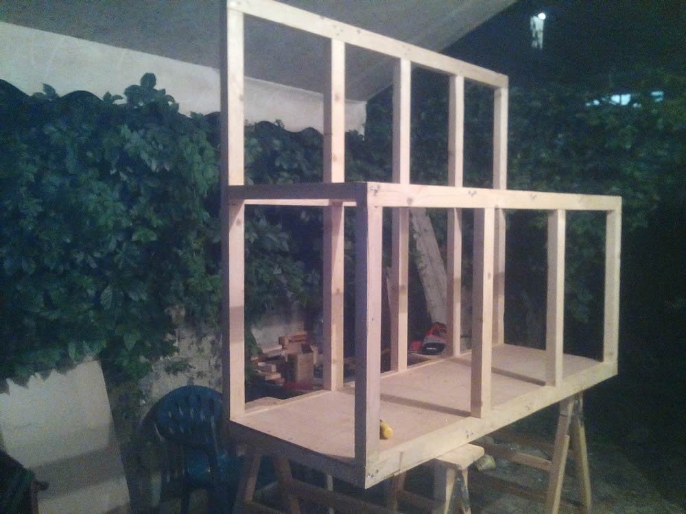

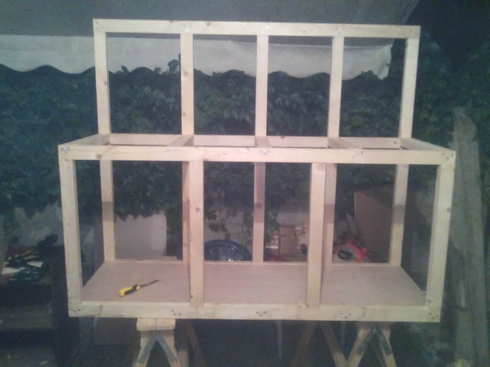

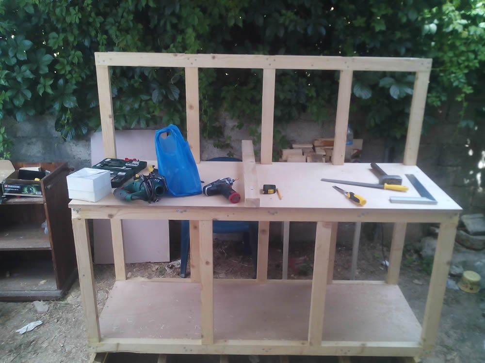

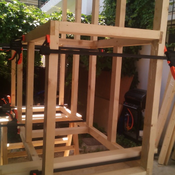

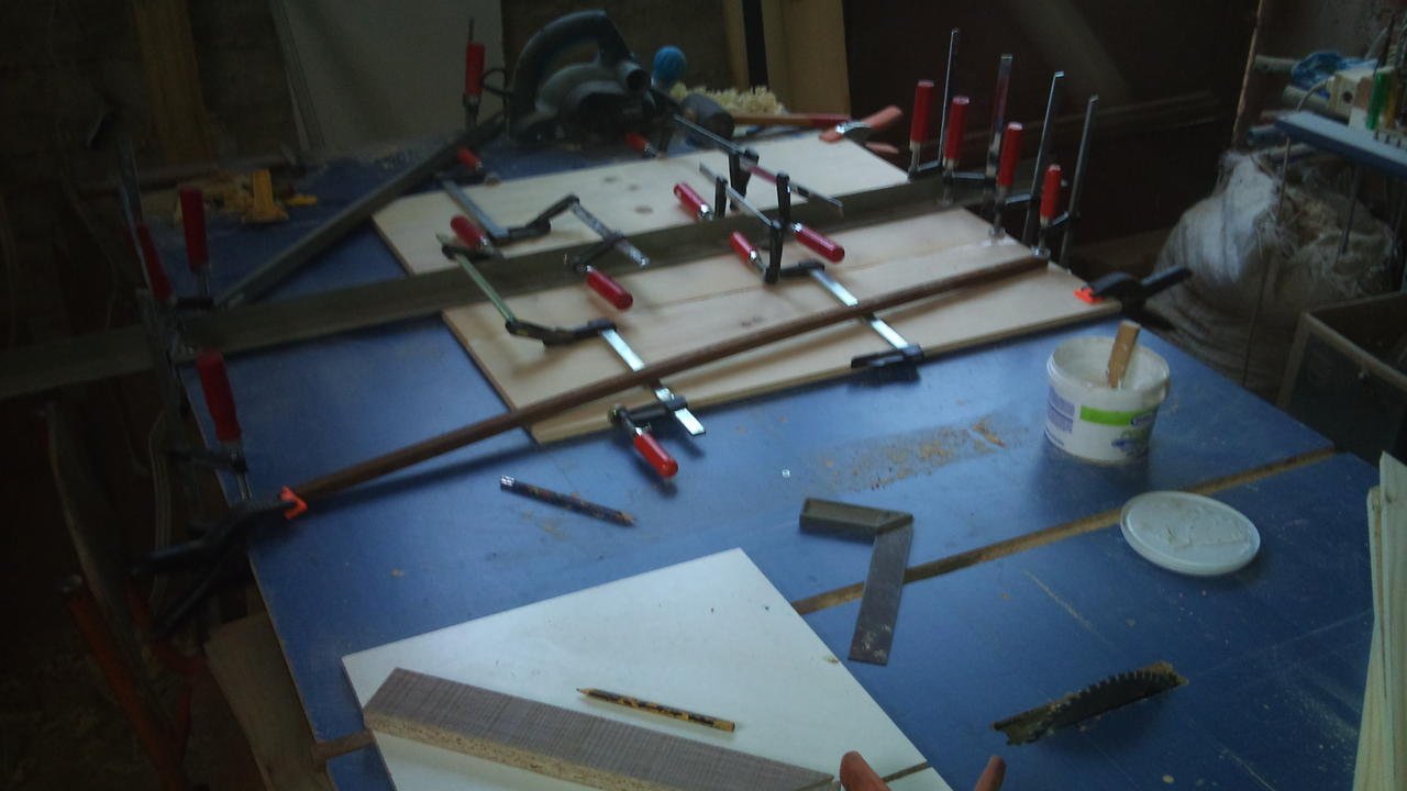

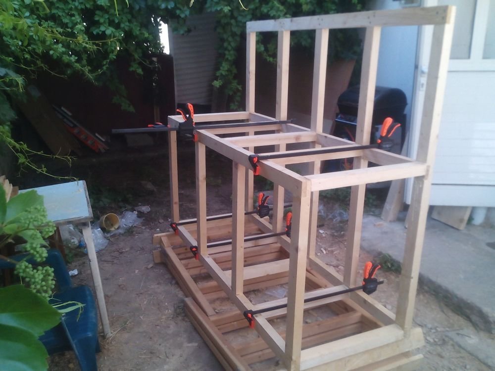

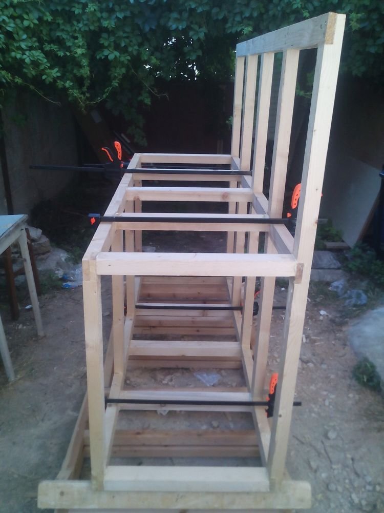

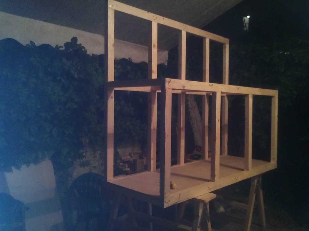

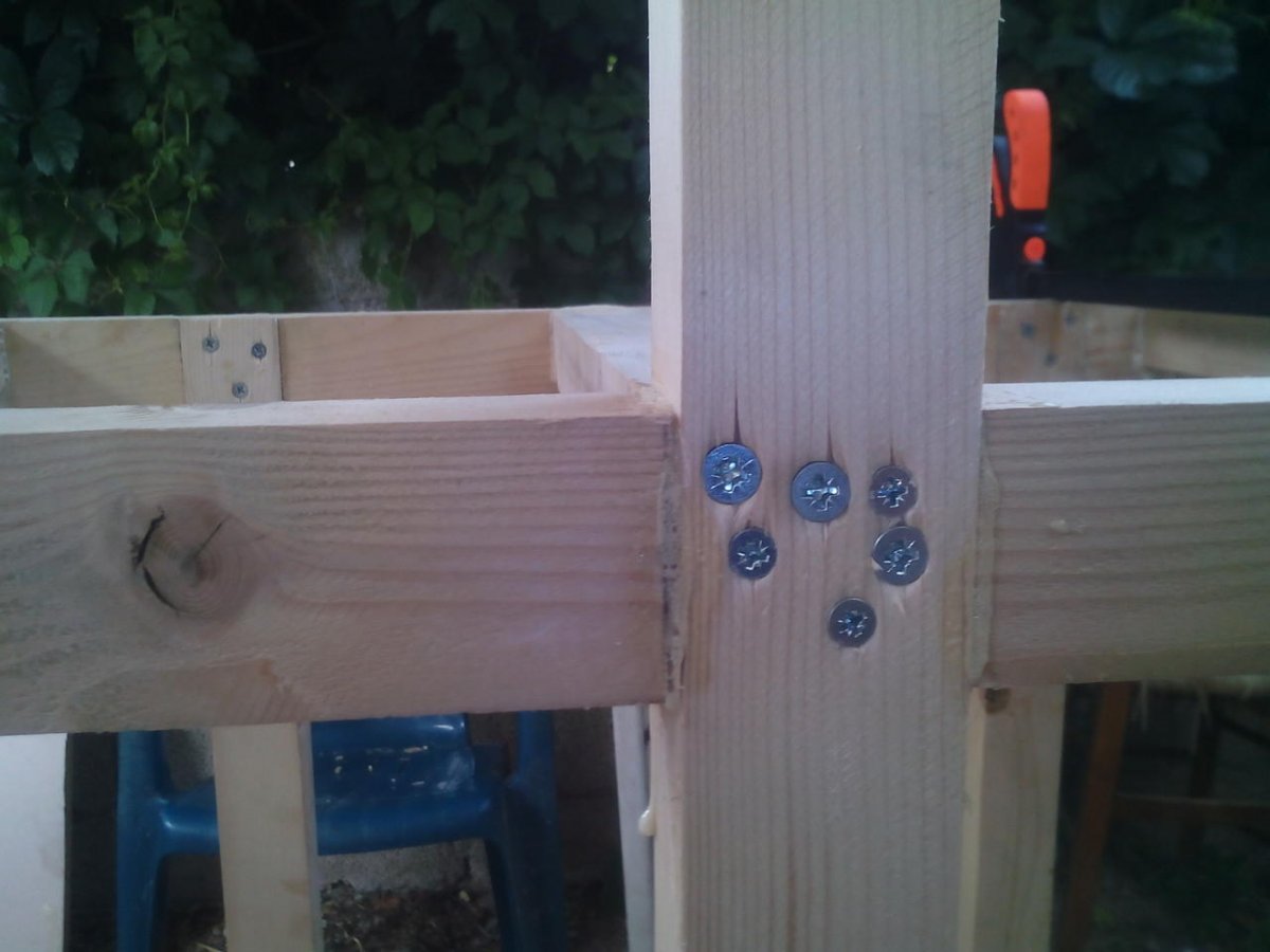

Ο παγκος θα γινει με 18αρι κονταπλακε θαλλασης και το μισο ραφι απο κατω, η πλατη με 10 κοντραπλακε.. τωρα σκεφτομαι τα πλαινα μην τα αφησω ετσι για γρηγορη προσβαση στα εργαλεια αλλα θα φαινεται ψιλοασχημο.. αρρα μπορει να βαλω δεξια αριστερα στα πλαινα καποιο πιο ελαφρυ υλικο..
View attachment 115913View attachment 115914View attachment 115915View attachment 115916

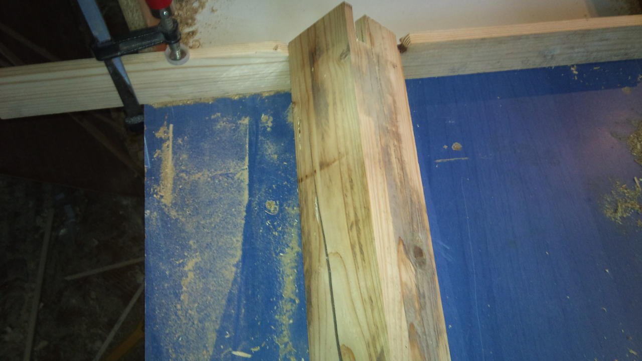

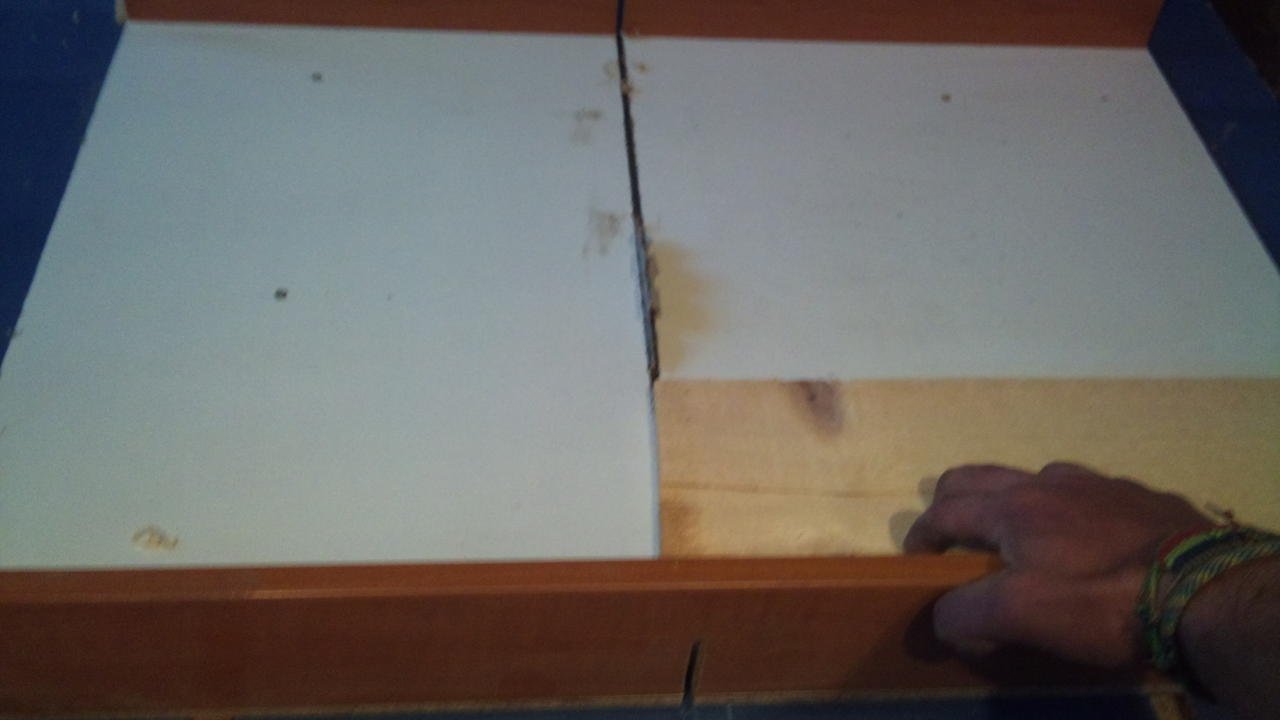

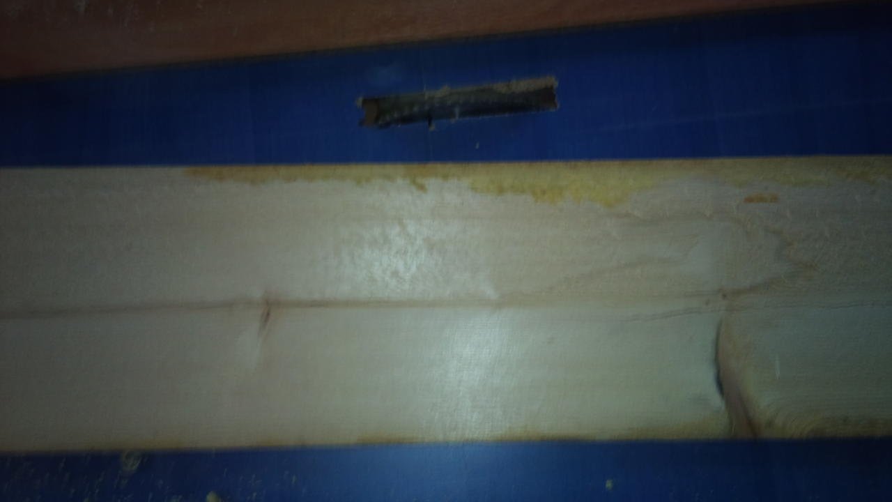

Τις ενωσεις πως τις εσκαψες? σκαρπελο, δισκοπριονο, πριονι?
Απο την αποθήκη ξυλείας που αγοράζω, χαρτόξυλο το ζητάω.. Δε ξέρω άλλο όνομα.. Σόρρυ.
Καλό θα ήταν να το κλείσεις όλο, όχι μόνο για ομορφιά, αλλά και για σκόνες - πριονίδια που θα μαζεύονται πάνω στα εργαλεία και δε καθαρίζονται εύκολα.
Ωραιότατο γίνεται πάντως.
Κλειστο με 'κουρτινακια'. Ετσι εχω κανει εγω σε μερικες παρομοιες κατασκευες. Εχω κλεισει το μπροστινο μερος με μουσαμα πιασμενο στο πανω μερος με πινεζες.
Με πινέζες !!!!!!
Καλά δεν έχεις καρφωτικό μπαταρίας ?????:chinese:![]()
