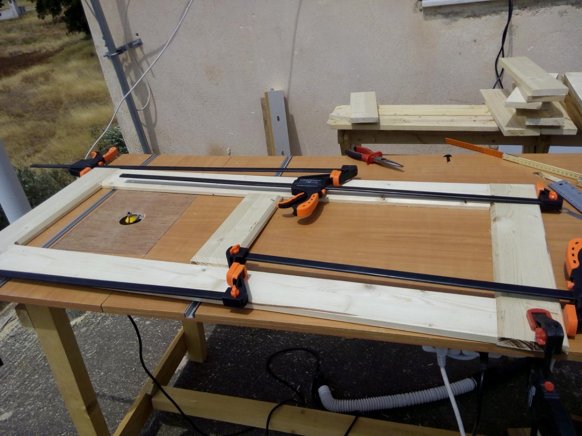

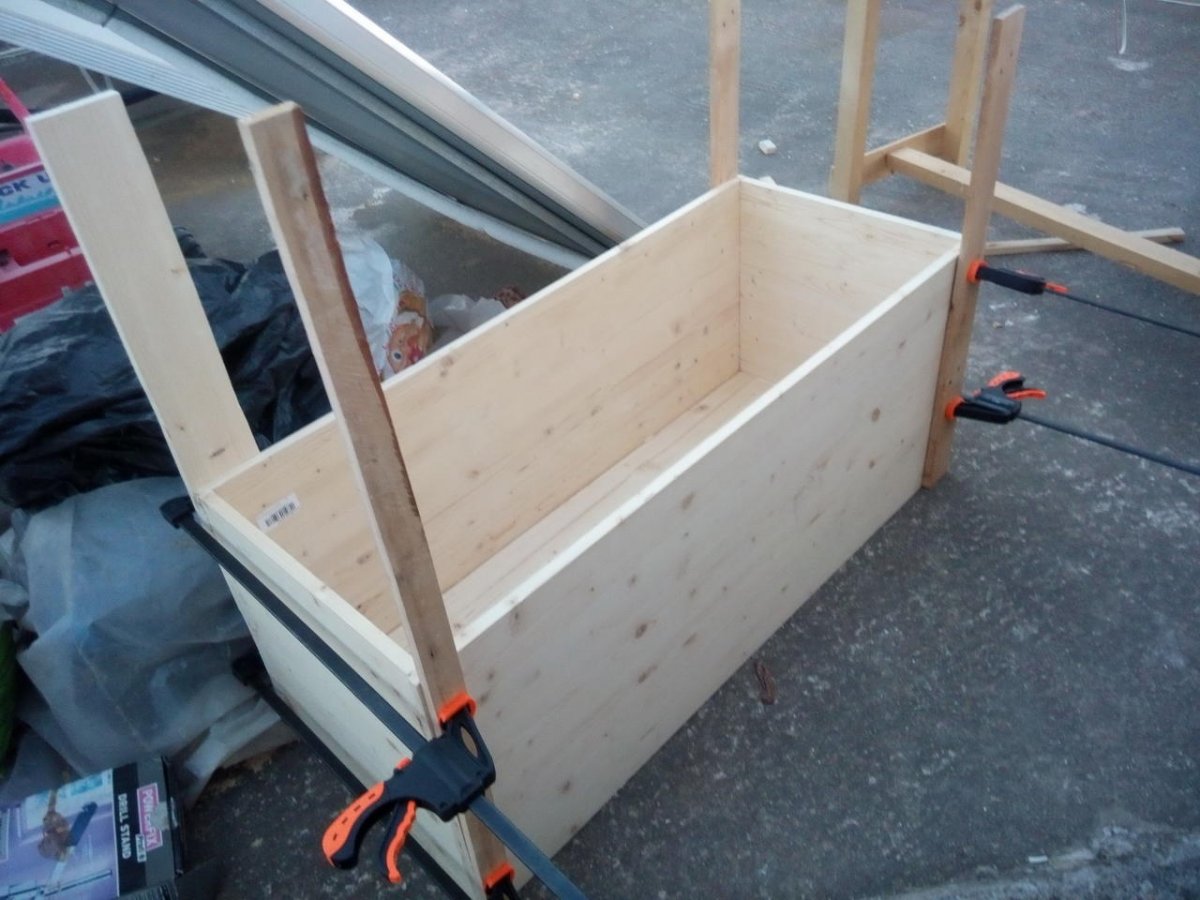

Ξεκίνησα την κατασκευή ενός υποποδίου κρεβατοκάμαρας, blanket box. Πήρα 5 φύλα ελάτης 1200Χ500Χ18mm από το Leroy και 1 2000Χ200Χ18 από Praktiker για συμπλήρωμα, λάθη γίνονται.

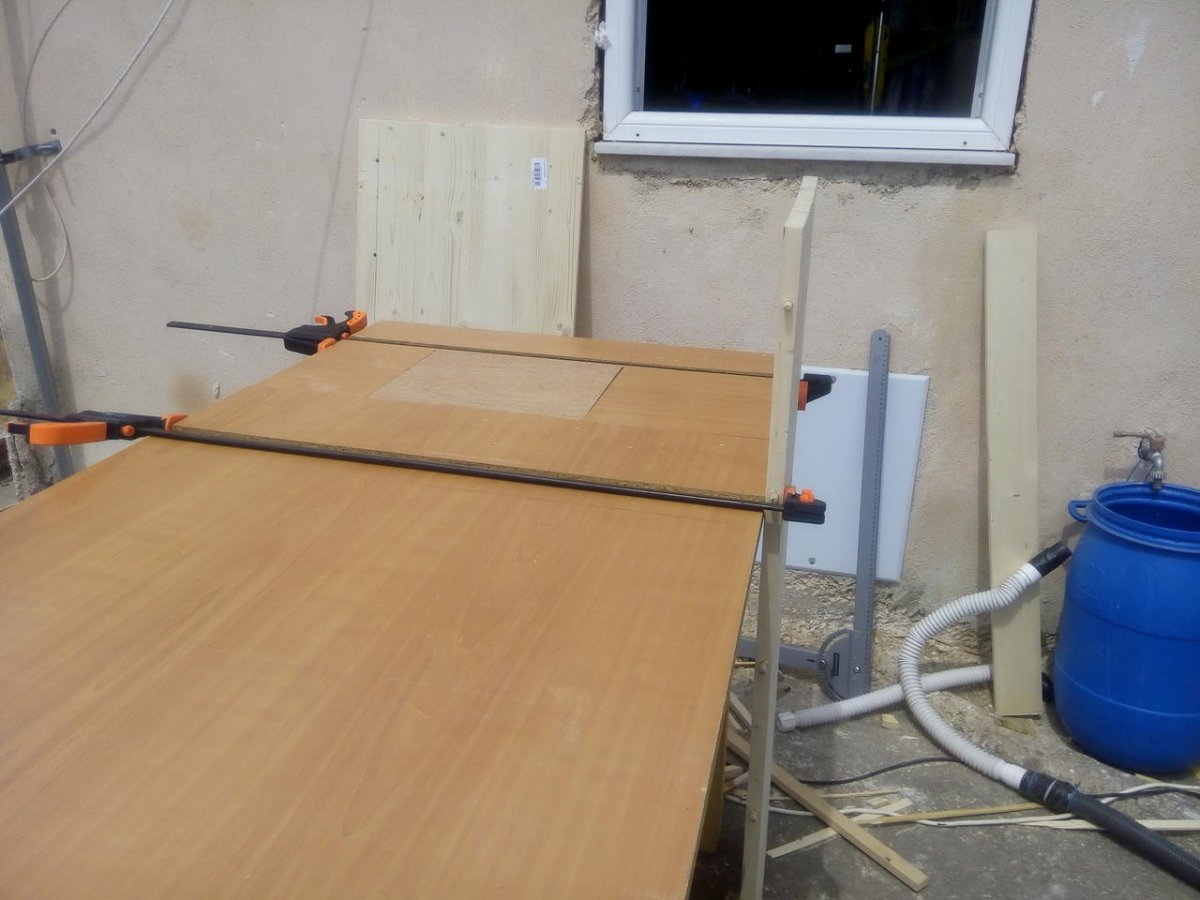

Πρώτα να πω πως επιτέλους έχω σταθερότατο οδηγό χάρη στην ιδέα του φίλου μου Θανάση. Έκανα κάποιες μετατροπές και εφάρμοσα με παραλλαγές στον δικό μου φράχτη.

Ελλείψει μέγγενης πάγκου:
Το κουτί

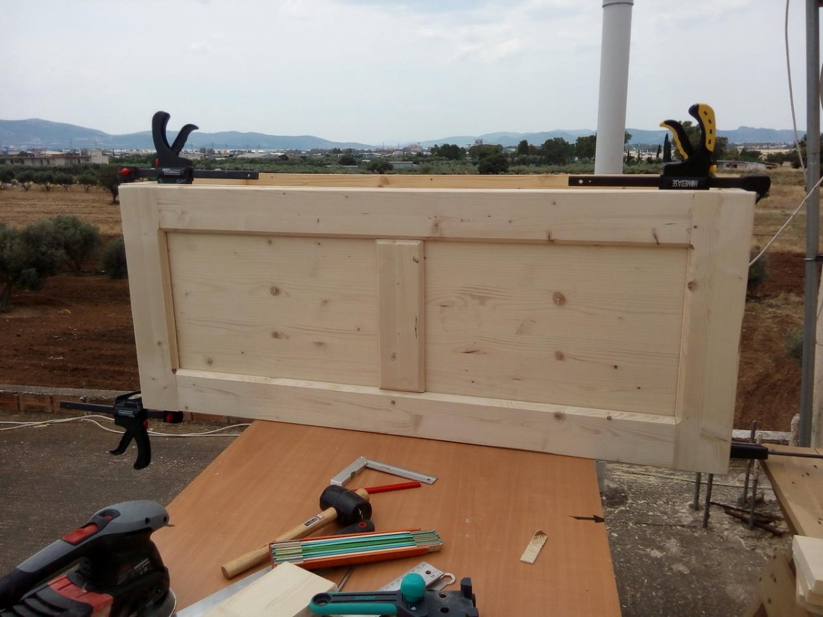

κατασκευή ενίσχυσης - διακόσμησης
πρόβα τοποθέτησης
Μένει να φτιαχτούν και οι άλλες πλευρές τα ποδαράκια, να μπεί το καπάκι, να τριφτεί και να βαφτεί.
έχω μέλλον ακόμα. Αρκετά λάθη αλλά δεν υπάρχει και άλλος τρόπος.

Μήπως πρέπει να το ενισχύσεις και με καβίλιες;
offtopic: το οικοπεδάκι με τις ελιές, δικό σου είναι; καλοφροντισμένο το βλέπω. Πρέπει να είσαι μερακλής..
Ευχαριστώ Μπάμπη, έχει υπέρ-ενισχυθεί με καβίλιες, στην τελευταία φώτο φαίνεται άλλωστε και η καβιλιέρα. Η κάσα έχει στερεωθεί και με βίδες.
