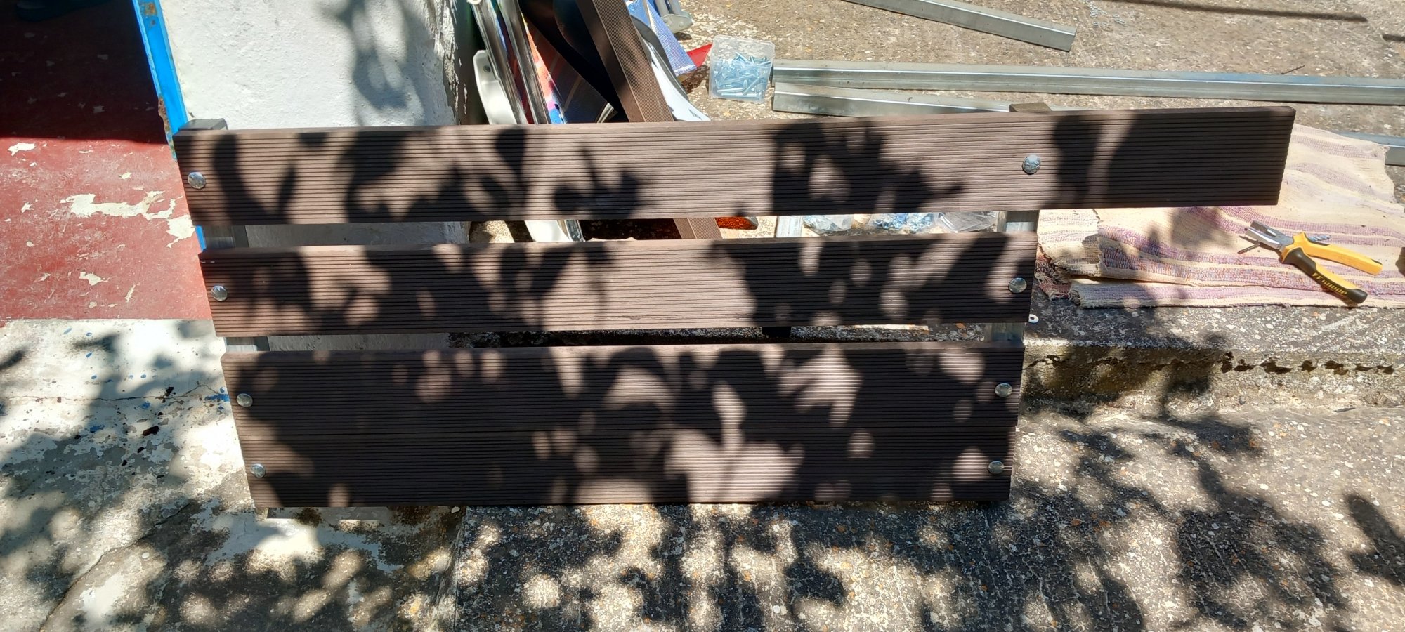

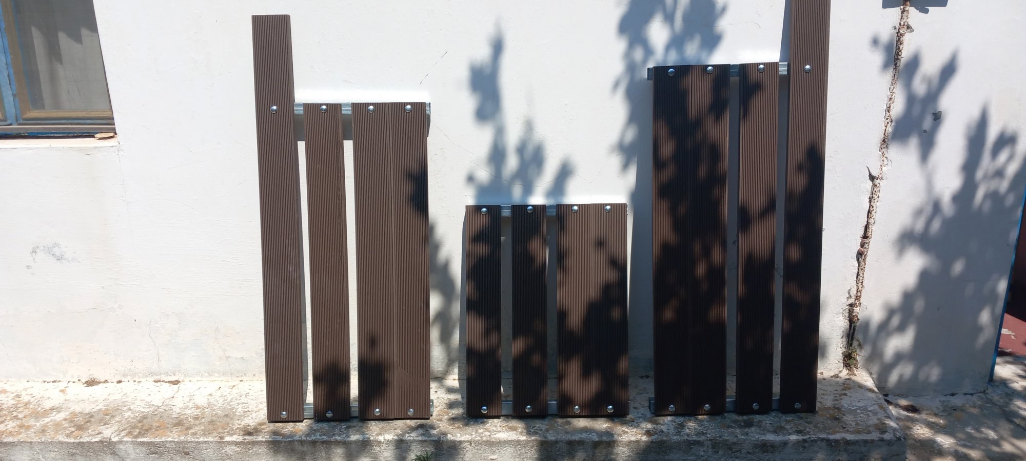

Για να δούμε πως θα πάει...αλλαγή παλιών σαπιων καγκελων στο χωριο στην Λημνο με ταβλες ντεκ περιγραξηε πανω σε στρατζαριστο..
Θα χρησιμοποιηθούν κασονοβιδες με παξιμαδι για την συναρμολογηση και μάλλον θα ηλεκτροκολληθουν ένα τα κομμάτια
Πρώτο κομματι και βλέπουμε...
Είναι η πρώτη φορά που επιχειρώ εξ ολοκλήρου μόνος μου και συγουρα θα γίνουν λάθη..
Έχω πάρει εξοπλισμό αλλά ήθελε και άλλα...πόσα να βάλεις σε ένα αυτοκίνητο που πάει διακοπές...
Σε κάθε περίπτωση θα το παλεψω σιγα-σιγα τα πρώινα γιατί ήρθαμε για διακοπές...Όχι να τις φάμε σε δουλειες..!!

Η αλήθεια είναι ότι είναι σπαζοκεφαλιά το σωστό μετρημα μεταξύ σανιδων,τρυπών και αποστάσεων..
Χρειάστηκα 2-3 ωρες μετρηματων γράψε σβήσε στο να καταλήξω να ξεκινήσω αλλά και πάλι βημα-βημα πρέπει να πάω..
Σήμερα είμαστε εδώ..
Πρώτο κομματι προσαρμοστηκε...(θέλει κάποιες διορθωσεις)..
Πολύ όμορφο βγαίνει. Κράτα σημειώσεις γιατί βλέπω να πέφτουν παραγγελίες από τους γείτονες :) .
