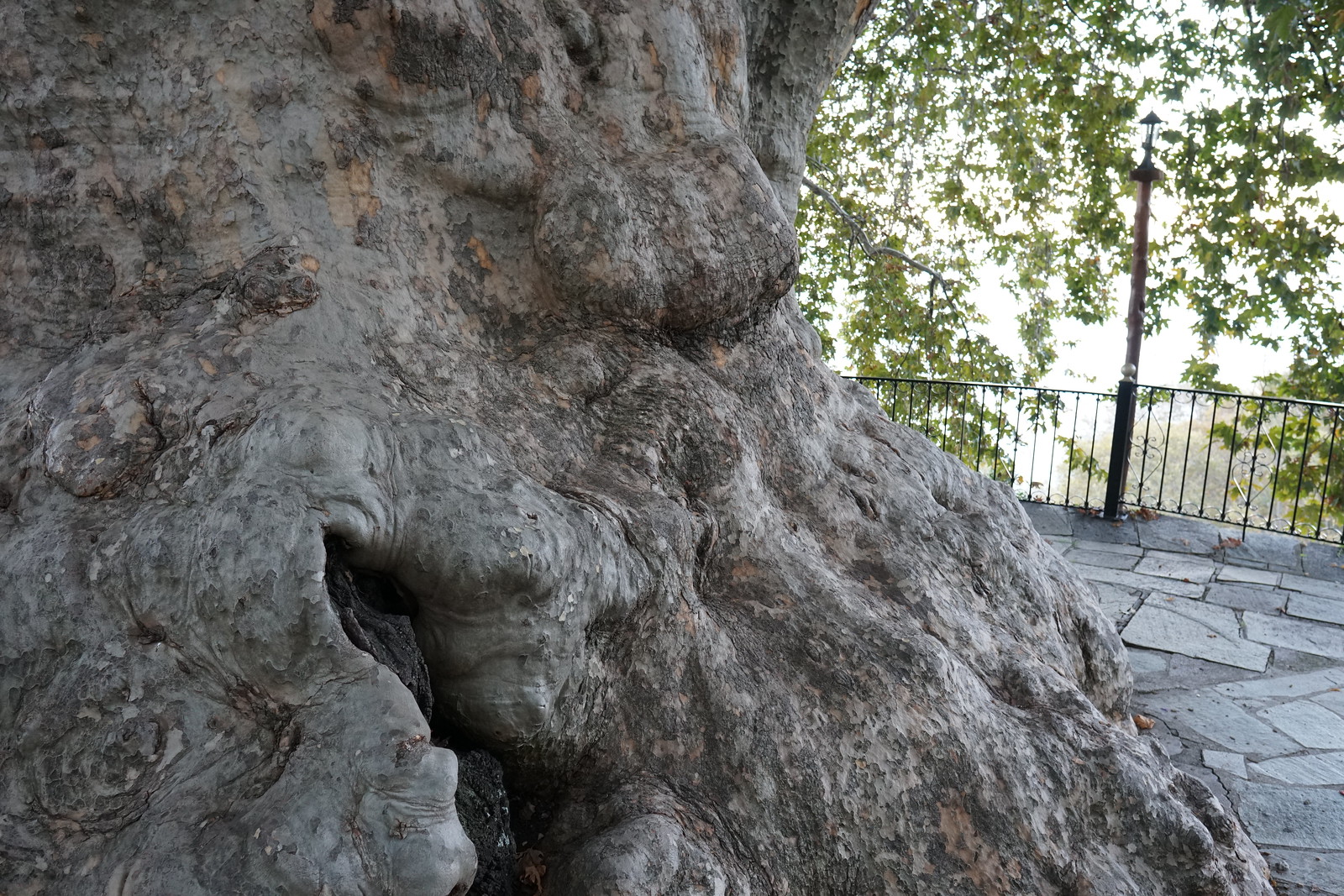

Δεν ξέρω αν κάτι έχεις κάνει λάθος, κάποια ρύθμιση στην μηχανή ή φταίει ο φακός σου, άλλα η φώτο από την sony είναι ανησυχητικά soft, σαν να βγήκε κουνημένη κάπως, σαν να μην εστίασε σωστά η μηχανή, δεν ξέρω τι να πω, ακόμα και με τον αστείο κιτ 16-50 της Sony έβγαιναν πιο sharp. Και η προηγούμενη που έχεις βάλει πάλι είχε το ίδιο θέμα..αδυνατώ να πιστέψω ότι ο sigma 16mm βγάζει τόσο κακό αποτέλεσμα...ίσως έχει κάποιο θέμα, δεν ξέρω τι να πω.
Η φωτό με όλο τον κορμό είναι πιο σωστή για να βγαλει κανείς συμπεράσματα όταν υπάρχουν σημαντικές διαφορές στο DOF μιας και το δένδρο είναι εμπρος στον φωτογράφο σε κοντινή αποσταση, εχει 70-80% καλυψη στο καδρο και το βάθος πεδιου είναι πιο ευδιακριτο να το ακολουθήσεις για συμπεράσματα λόγω ανάγλυφου στο δένδρο.
Παρατηρώντας λοιπον τη Sony σε αυτή συγκεκριμένα την φωτό που τη βλέπω σημερα σε μεγάλο μονιτορ στο flickr (οχι εδώ) αν δεί κανεις προσεκτικά έχει εστιάσει στον κορμό πολύ κάτω προς την βάση και χαμηλά αριστερά (το υπόλοιπο δένδρο είναι σχεδόν όλο φλού). Δεν ξέρω γιατι συμβαίνει αυτό. Ισως να επέλεξε η μηχανή αυτοματα το πιο κοντινό σημείο ή να ειχε πατηθει κατα λαθος στην οθονη αφης σημείο εστίασης χαμηλά. Ισως να είναι κάποιο άλλο το πρόβλημα, το σίγουρο είναι ομως ότι κάτι συμβαίνει και αποδιδει η μηχανή τόσο χάλια. Ακομη και compact δεκαετίας (ΧΖ1) πιστευω ότι θα έδινε καλύτερο αποτέλεσμα. Θα συνιστούσα πρώτα έλεγχο όλου του σετ σε μια επίπεδη επιφάνεια με πολλές λεπτομέρειες. Αν υπάρχει δευτερο σώμα ή δευτερος φακός επανάληψη για να είναι κανείς σιγουρος ότι η μηχανή ή ο φακός δεν εχουν κάποιο σοβαρό θέμα. Καλό είναι αυτό να γίνει και σε κοντινό θέμα και σε μακρινό γιατι ένας φακός μπορεί να είναι άριστος κοντά και μάπα (λόγω προβλήματος) μακριά ή και το ανάποδο.
Αν τα αποτελέσματα είναι αυτα που πρέπει τότε στα συγκριτικά σωστή επιλογή του σημειου εστίασης και θέματα που να μην επηρεάζονται μάλα απο DOF π.χ. αν τελικά δεν φταει κάτι αλλο και εστιασε στην βάση του κορμού που ηταν περίπου στο 1μ το ανεκτό (όχι το sharp) βάθος που εχεις εστίαση είναι μολις 32εκ . απο το σημειο εστίασης προς τα πίσω και 20 εκ. μπροστά του. Αυτα για f3.2 Δεν έχω Sony για να προτείνω και ειδικές ρυθμίσεις για τα jpeg ενω δείχνει και το WB να είναι λάθος. Στο iphone είναι αφυσικα οξυ το αρχείο του για τα δικά μου γούστα - αν υπάρχει ανάλογη ρυθμιση θελει μαζεμα για να είναι λίγο πιο φυσικό.

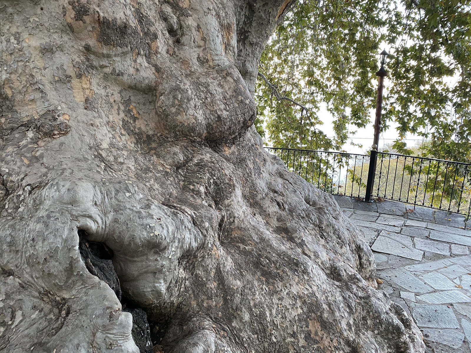

Μόλις είδα και την πρώτη που εβαλε ο Τάκης. Η φωτό της Sony στον κορμό είναι πιο σωστά εστιασμένη απο την αλλη φωτό με ολο τον κορμό και στα δικά μου μάτια πολύ καλύτερη απο του iphone που η εικόνα σπάει και έχει τεχνουργήματα απο την οξυνση και το τσίτα contrast. Οτι είναι πίσω απο το δένδρο δεν μπαινει σε συγκριση ή κριτική λόγω DOF με f3.2 εκτός αν θέλει κανείς να αναφερθεί στο εγγενες πλεονέκτημα που εχουν οι μικροί αισθητηρες να έχουν απειρο DOF αλλά ταυτόχρονα μειονέκτημα seperation σε θέματα που το απαιτούν.

Γιάννη μίλησα καθαρά για την φώτο που έβαλε ο Τάκης, ποια Fuji μου λες?? Και η φώτο που έβαλε ο Τάκης με την sony έχει θέμα σοβαρό, κάτι δεν έχει πάει καλά...
Κανένα πρόβλημα δεν έχει, ούτε η (ολοκαίνουργια) 6500, ούτε ο φακός, τσεκαρισμένα.
Απλα ισχύει αυτό που έγραψε ο Γιάννης. Μονο αν βάλεις διπλα-διπλα βλέπεις τις διαφορες.
ΥΓ. Η εστίαση ήταν στο κεντρο όχι οπου επιλέξει η μηχανή αυτόματα. Την επιπλέον ανάλυση (όχι τεχνουργήματα) που βλέπουμε στο iphone οφείλεται στο Deep Fusion που αναλύσαμε πιο πάνω πως λειτουργεί.

Παρτε άλλη μια, από το ίδιο θέμα, σε f3.5/ Iso 1000
Πατήστε την φωτό να μπείτε στην original ανάλυση και θα δείτε πως είναι απολυτα εστιασμένος ο κορμός:
Sony/Sigma
Untitled by Tak Sot, on Flickr
Iphone/Deep Fusion
Η τελευταία φωτό είναι screenshot με τις πληροφορίες κάθε κάμερας, δεν είναι για να βγάλετε συμπέρασμα για την ανάλυση. Γι'αυτο κάντε κλικ στις φωτό όπως είπαμε:
Με f3,5 και από τέτοια απόσταση και σε θέμα με τόσο βάθος απλά δεν μπορείς να έχεις σωστά εστιασμένο το θέμα παντού, η μηχανή έχει εστιάσει κοντά στο μαύρο βαθούλωμα κάτω αριστερά όπου αμέσως φαίνεται η διαφορά υπερ της από το Iphone Που είναι overshapred, κάπως θολή και βγάζει μια κομπακτίλα..κάνε ζουμ στις φώτος που έβαλες στο σημείο που σου είπα και δες τις διαφορές...πρέπει να πας τουλάχιστον f8 για να έχεις τέτοιο θέμα και από τέτοια εστίαση εστιασμένο σωστά με τέτοιο μέγεθος αισθητήρα.
Δεν νομίζω ότι έχεις δίκιο. Σε 2 μετρα απόσταση μια χαρα είναι f.3,5 που 1) είναι κοντα στο optimum ανάλυσης του συγκεκριμένου ευρυγώνιου φακού, 2) είναι πάνω από το DoF near limit (1,29 στην συγκεκριμένη απόσταση σύμφωνα με το calculator που βάλατε) 3) και να ήθελα, λόγω ώρας δεν μπορουσα να βάλω f8 χωρίς το iso να πάει στον Θεό.
Τώρα, την επιπλέον ανάλυση στην φωτό του iphone ας μην την βαπτίζουμε oversharpening και κομπακτιλα. Καμια σχέση. Δεν τσίτωσε το sharpness, απλα βγήκε περισσότερη λεπτομέρεια λόγω deep fusion.
Μπερδεύεσαι Γιάννη και γενικεύεις για άλλη μια φορά, προσωπικά δεν ανέφερα τίποτα για την Fuji κλπ. μίλησα αποκλειστικά για τα 2 δείγματα του Τάκη και τίποτα άλλο, ότι έχει κάποιο θέμα, είναι υπερβολικά soft ή έχει θέμα η μηχανή και δεν εστιάζει σωστά, στο βραδινό που είχε βάλει ήταν μια χαρά sharp Και εστιασμένο με τον ίδιο ακριβώς φακό....αν δεν το καταλαβαίνεις ή δεν το βλέπεις, θέμα δικό σου είναι..
συμφωνώ μαζί σου, η εικόνα παραείναι soft, προφανώς από όχι καλή εστίαση ή κούνημα,
αλλοιώς πρόβλημα στο φακό,
ούτε μια παλιά κόμπακτ κάνον που είχα πάρει 150 ευρώ πριν 8 χρόνια δεν βγάζει τόσο soft αποτέλεσμα

Εχμ, κάνε click στην φωτό για να δεις ότι δεν έχει πρόβλημα η εστίαση ούτε είναι κουνημένη. Άσε μερικά δευτερόλεπτα για να την φορτώσει πλήρως.
Και ο φακός δεν έχει κανένα πρόβλημα, για την ακρίβεια είναι από τους πιο sharp στο σύστημα.

Καλά, διάβασε πρώτα πως λειτουργεί το Deep Fusion (το οποίο υποστηρίζεται μόνο από Iphone 11) για να καταλάβεις γιατί υπάρχει η διαφορά που βλέπεις στα δείγματα.
