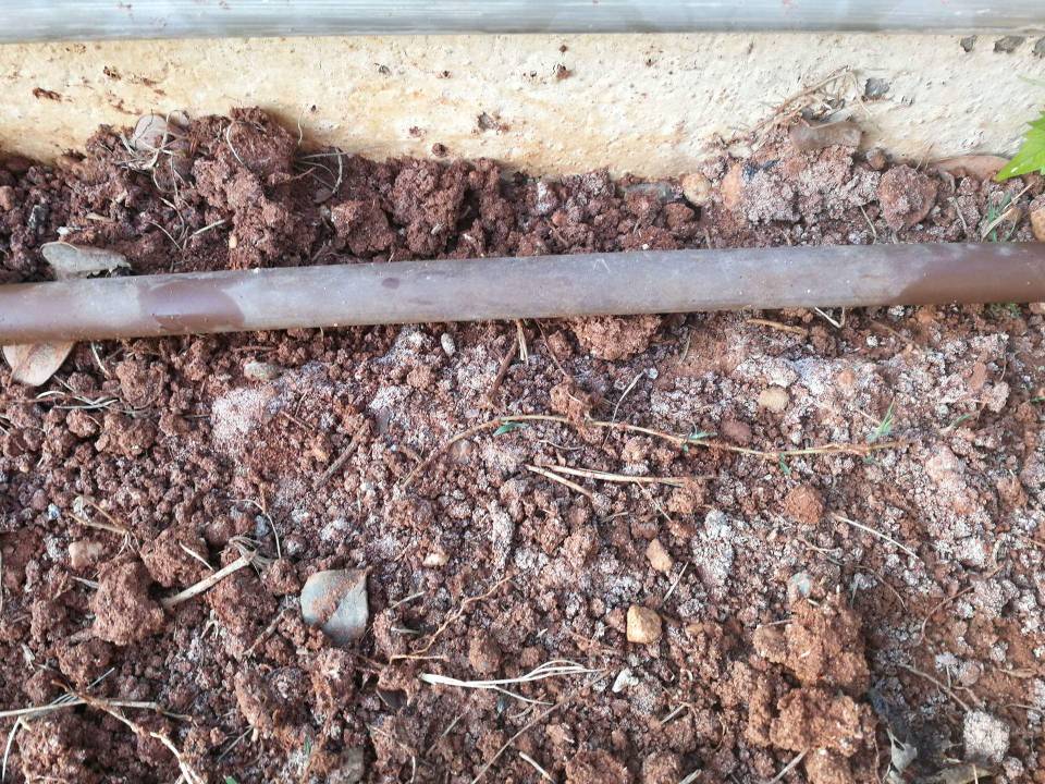

Καλησπέρα παιδιά, την παρακάτω φωτογραφία την είχα ξαναβάλει και ρωτούσα τι είναι αυτά τα άσπρα σημάδια.
Μετά από ανάλυση που εγινε στο νερό ποτίσματος η αγωγιμότητα βγήκε στα 1,5mS/cm.
δικαιολογείται λοιπόν να είναι αλάτι; Το σημείο ποτίζεται από Μπέκ στο γκαζόν και από ότι παρατηρώ λιμνάζουν κάποια νερά εκεί.
Στάλθηκε από το VTR-L09 μου χρησιμοποιώντας Tapatalk
αν έχει ύψος το άσπρο σαν μπαμπάκι μάλλον είναι μύκητες
αν είναι σαν σκόνη είναι αλάτι
και αν πάρεις νερό και το βράσεις στον πάτο της κατσαρόλας δε θα αφήσει σημάδι?
πάντως αφού στο σημείο έχει και τοίχο δίπλα το νερό φεύγει ακόμα πιο δύσκολα οπότε μάλλον είναι μύκητες/μούχλα
Με έναν αναπτήρα δοκίμασα να το κάψω αλλά παραμένει και δεν καίγεται, μάλλον για αλλάτι μιλάμε σωστά; Η ανάλυση του νερού, φανερώνει κάτι;
Kαλημέρα σού είχα απαντήσει καί παλαιότερα επάνω στό θέμα,αλλά από τήν ανάλυση πού βγήκε φαίνεται ότι τό νερό έχει άλατα,καί άν έχεις πηγάδι η γεώτρηση καί τραβάς από εκεί νερό,καί κοντά βόθρο ΙΣΩΣ νά υπάρχουν σέ μικρό βαθμό καί μερικά ίχνη οικιακών λυμάτων.
Καλησπέρα
Από ότι μπορώ να διακρίνω σάν άλατα μοιάζουν,εκτός άν από επάνω υπάρχουν πεύκα η αγγελικές άν μπορώ να διακρίνω καλά από τά πεσμένα φύλα αγγελικής,καί τά πεύκα μέν έχουν τό λεγόμενο έντομο Marchalina hellenica η κοινός βαμβακίαση στήν καθομιλουμένη,η οι αγγελικές έχουν ψώρα καί τρίμματα άσπρα αυτών τών δύο πέφτουν στό χώμα.
