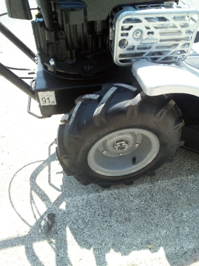

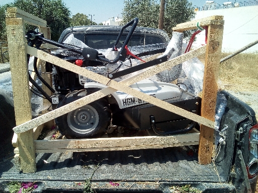

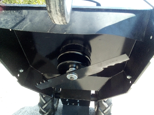

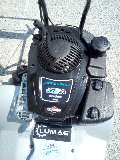

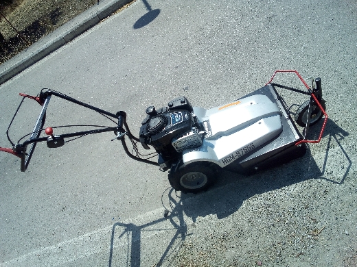

->LUMAG HGM87555
Επαγγελματικός καταστροφέας αγριόχορτων
Κινητήρα: Briggs & Stratton 875 Series
Specifications:
Μόνο Κολινδρός τετράχρονο Briggs and Stratton 850 series κινητήρα βενζίνης
Κυβικά 190cc
Απόδοση κινητήρα 4.4 kw
Δυναμη 11.5 Nm
Φάρδος κοπής 550 mm
Τροχούς αγροτικού προφίλ
Δυνατότητα κοπής έως 20 °
70 kg βάρος
•Τεχνολογία easy Start μόλις με το πολύ 2 σχινιες.
• φίλτρο λαδιού
• τιμή 1600 ευρο σε προσφορά από 2100.
Στο βίντεο το παρτέρι έχει μολόχες με μεγάλο πραγματικά μεγάλο κορμό!!!!

ωραιο εργαλειο για παρτερια
οχι μονο ειχαν μεγαλο κορμο οι μολοχες, αλλα πρεπει να ηταν και πανω απο 1,5 μετρο υψος !!
τα καταπινε τα χορταρια!!
Μόλις βρει πέτρα σβήνει για να μην κάνει ζημιά!!! Μπενει παντού... Το δουλεύω πολύ σε καθάρισμα φωτοβολταϊκόν πάρκων... Θριματιζει τα χόρτα χλωρά και ξερά!!! Προετοιμασία για φρεζαρισμα και εκεί φοβερό... Μου έλυσε τα χέρια!!!
Στάλθηκε από το S60 μου χρησιμοποιώντας Tapatalk
σιγουρα θα ηθελες διπλασιο χρονο για να τα εκοβες με δισκο χορτοκοπτικου
οταν γραφεις προετοιμασια για φρεζαρισμα, εννοεις για χειροκινητη φρεζα
Ναι!! Μετά από τον θρυμματισμό η φρεζα μου δείνει τέλειο αποτέλεσμα στο φρεζαρισμα...
Αρκετοί κήποι εδώ στη Ρόδο έχουν "κεπουλια" όπως τα λέμε με ροδιές λεμονιές πορτοκαλιές αμπέλια κτλπ.. όπου θέλουν όμορφο και καθαρό φρεζαρισμα .
