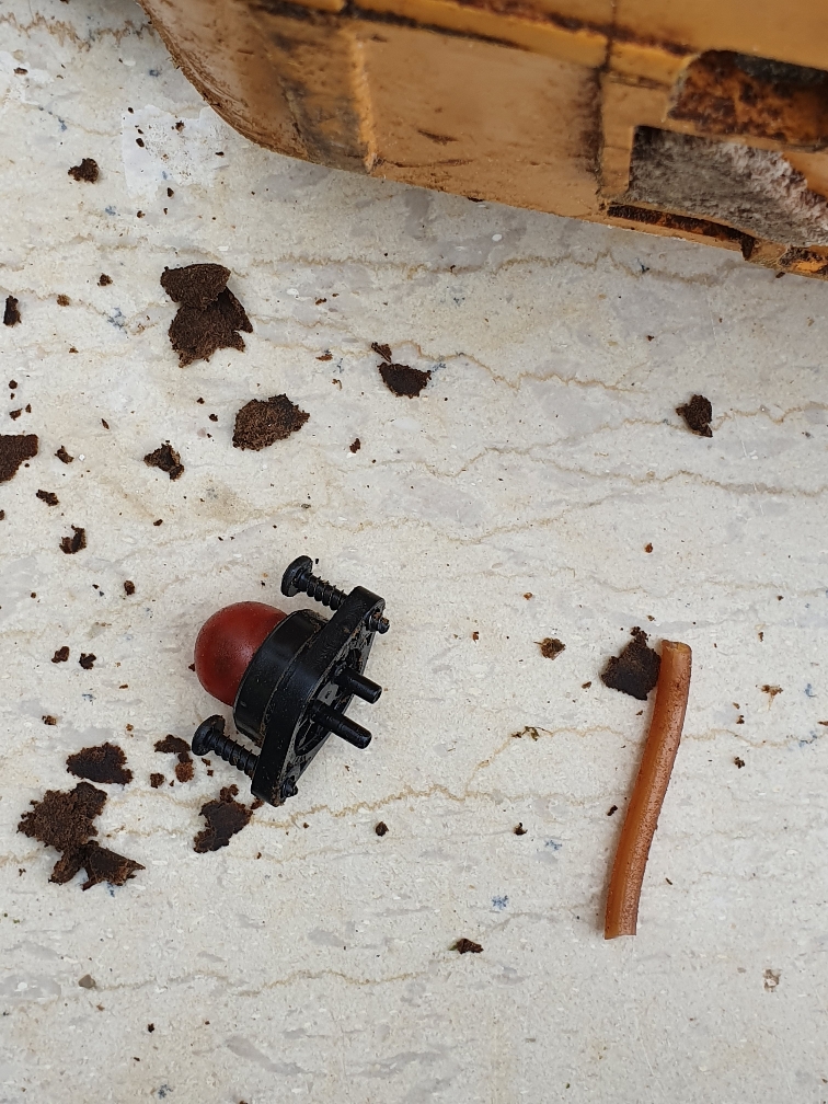

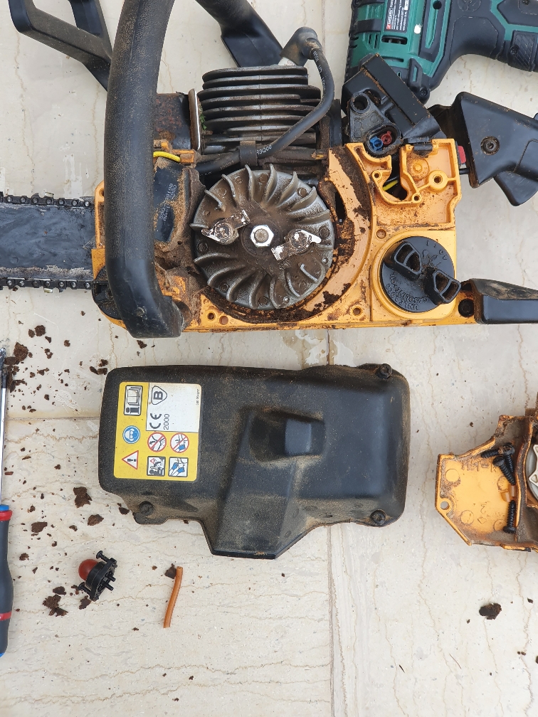

Είχες κάποιο θέμα με το σωληνάκι που πάει από το ντεπόζιτο στη φούσκα ή από τη φούσκα στο καρμπυρατέρ;
Re: Κήπος & Αγρός. Εργαλεία, απορίες.
Είχε μείνει με βενζίνη μέσα κάνα χρόνο...το έβαλα μπροστά, πήρε σχετικά αμέσως αλλά μετά απο λίγο έσβησε..παρατήρησα ότι δεν τρομπαρε βενζίνη. Κατάλαβα τι είχε γίνει και το άνοιξα.
Τα σωληνάκια είχαν γίνει πέτρα και με που τα ακούμπαγα διέλυαν...θέλει όλο το κύκλωμα βενζίνης αλλαγή....
