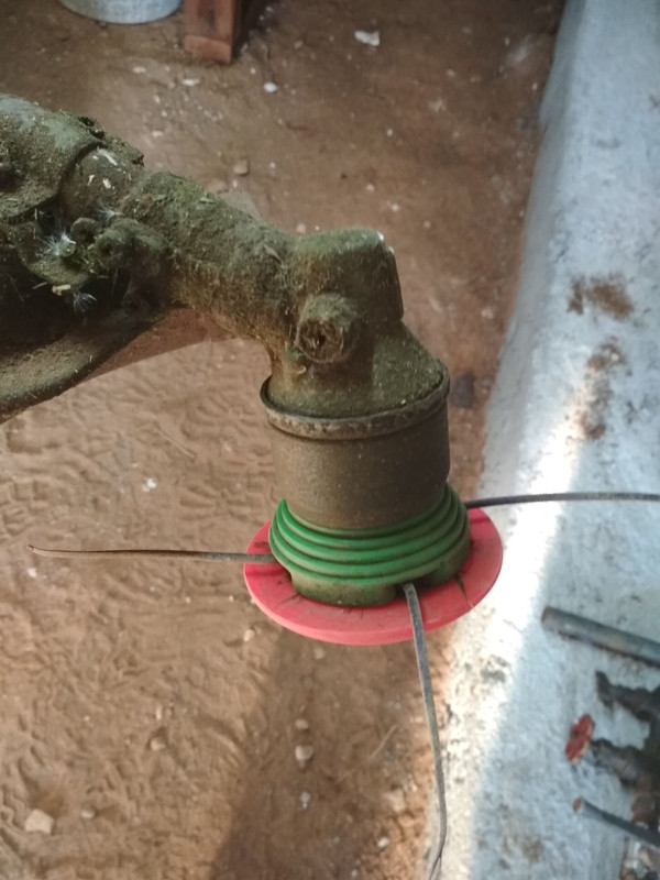

Εχω αυτη τη κεφαλη.
Ποια μεσινεζα νομιζετε ειναι καλυτερη να αντεχει στη φθορα?
Τωρα βαζω μια στρογγυλη 3mm απο αυτοτροφοδοτουμενη κεφαλη και δεν ειχα θεμα φθορας λογω αμεσης προωθησης και αντικαταστασης.
Στριφτή 3mm βάζω εγώ σχεδόν από to 2006 που ξεκίνησα το χορτοκοπτικό.
Στα κτήματα τα δικά μας που είναι γεμάτα πέτρες κρατάει περισσότερο από τετράγωνες, στρόγγυλες, οδοντωτές που έχω δοκιμάσει κατά καιρούς.
EDIT: Επειδή αυτή η πλαστική μου "τρωγόταν" με την χρήση... Και πολλές φορές έσφιγγαν τα πλαστικά, άλλαξα και πήρα αυτήν την αλουμινίου που αντέχει πολύ παραπάνω και ξεβιδώνεις μια βίδα άλεν μόνο.
Και εγώ την ίδια κεφαλή έχω, αντικατέστησα με αυτήν, μια παλιά ημιαυτόματη που είχε φάει τα ψωμιά της.
Από τη μάνα της είχε μια χοντρούτσικη που ήταν αρκετά ανθεκτική χωρίς να κάνει ζημιές στη μάντρα.
επειδή έχω απόθεμα, βάζω προς το παρόν τη σχετικά λεπτότερη Stihl 2.4mm αλλά θέλει αντικατάσταση αρκετά συχνά για τα γούστα μου.

Εννοω οτι μολις ενοιωθα οτι δεν αποδιδει, ταπ μια κατω και εβγαινε ενα ποντο εξω οποτε επανερχοταν στο μηκος
Α με συγχωρείς Νεκ, δεν κατάλαβα τι κεφαλή είναι. Νομίζα ότι ήταν από αυτές που έχεις μικρά κομματάκια μισινέζας στην τσέπη σου και τα βάζεις μέσα όποτε σπάνε τα παλιά, και όχι από αυτές που βάζεις εξ αρχής μέσα μεγαλύτερη ποσότητα και όταν κόβεται, πατάς μία κάτω και βγάζουν καινούριο.
Προσωπικά αυτές τις ανατροφοδοτούμενες τις βαρέθηκα, και έχω πάει σε λύση τύπου Flush Cutter αλλά με μισινέζα που κόβεις και βάζεις χειροκίνητα και όχι αυτά τα έτοιμα μαχαιράκια, που μου έχουν φανεί ακριβά.

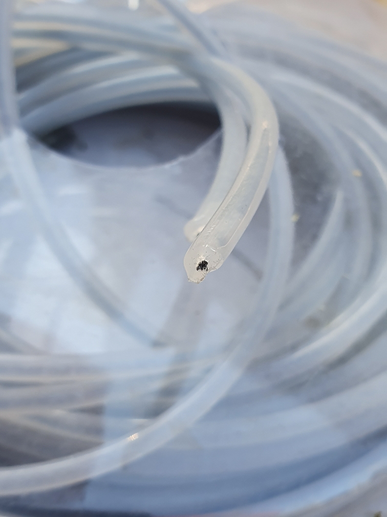

Η καλύτερη πετονιά που έχω δουλέψει μέχρι στιγμής είναι η παρακάτω που τη βρίσκω σε τοπικό κατάστημα. Μου αρέσει πολύ και βγάζει πολύ δουλειά, έχει μέσα σύρμα.
Εάν έχει σύρμα και την κόψεις με απλό ψαλίδι αυτό θα κάνει δόντι , για δοκίμασε να μας πεις .
