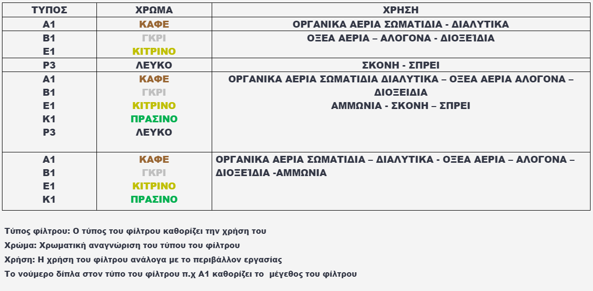

Φίλε Γιώργο καλό είναι να λαμβάνουμε τα καλύτερα μέτρα προστασίας γιά τήν υγείας μας όταν έχουμε να κάνουμε μέ εντομοκτόνα-φυτοφάρμακα.
Γιατί αυτά πάνε αθροιστικά στόν οργανισμό μας,το φίλτρο Α1 είναι τό πιό απλό πού κρατάει οργανικά αέρια σωματίδια-διαλυτικά.
Οτι σκοτώνει π.χ εντομοκτόνα είναι πολύ επικίνδυνα γιά τήν υγεία γιαυτό φίλτρα ΑΒΕΚ1P3

Ξέρουμε μήπως ποια είναι λογική των διαφόρων φιλτρων; Ας πούμε το ABEK1P3 έχει μεγαλύτερη πυκνότητα στα στρώματα άνθρακα; Το ότι σε προστατεύει από εντομοκτόνο, σημάνει ότι είσαι καλυμμένος απέναντι και σε βερνίκια;

Oχι,γιά τα βερνίκια διαλύτου το κατάλληλο φίλτρο είναι τό A2,μέ το κατάλληλο προφίλτρο P3R
Στό πρώτο λίνκ κάνε scroll καί θά δείς τα κατάλληλα φίλτρα-προφίλτρα γιά όλες τίς εργασίες.

Μετα απο ψαξιμο βλεπω στον παρακατω πινακα οτι το νουμερα διπλα σε καθε γραμμα προσδιοριζει το μεγεθος του φιλτρου ,ισως γι αυτο και δεν μπορω να βρω για την δικια μου μασκα η οποια εχει ολα τα χρωματα τα οποια (χρωματα )συμβολιζουν απο ποιες ουσιες σε προστατευει ,αν κανω λαθος διορθωστε με

Τά φίλτρα έχουν ημερομηνία λήξεως επάνω τους,πού συνήθως είναι μετά από 3 η 4 χρόνια,όταν λήξει η ημερομηνία πρέπει να γίνεται αντικατάσταση.
Τό πότε αλλάζεις τα φίλτρα άν δέν έχει παρέλθει η ημερομηνία λήξης είναι σχετικό από τό περιβάλλον εργασίας σου,άν δείς ότι η αναπνοή σου δυσκολεύει,η όταν περνάνε μέσα στήν μάσκα άσχημες μυρωδιές πρέπει να αλλάζουν.
