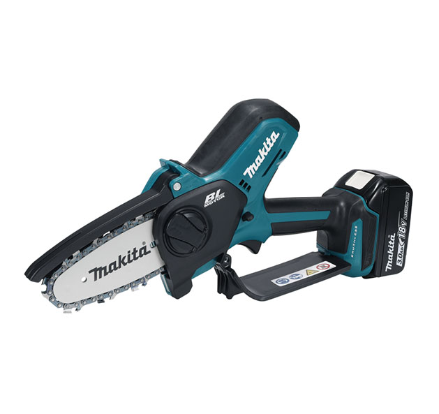

Σε παρόμοιο δίλημμα βρίσκομαι και εγώ αυτή την περίοδο για την αγορά ενός μικρού κλαδευτικού αλυσοπρίονου μπαταρίας (13-14εκ λάμα μάξιμουμ) για χρήση με το ένα χέρι.
Η λογική μου λέει πως επειδή έχω μπαταρίες και φορτιστές makita και milwaukee να πάρω κάτι από αυτά.
Ωστόσο το Μ18 της milwaukee έχει μεγάλη (20εκ) λάμα ενώ η makita μόλις πρόσφατα έβγαλε το DUC101 (προς το παρόν για την αγορά της Σιγκαπούρης) και είναι άγνωστο το πότε θα έρθει Ευρώπη.
Από makita έχω ήδη το DUC254 αλλά είναι ένα κοινό κανονικό αλυσοπρίονο με 25εκ λάμα. Χρειάζομαι κάτι αρκετά μικρότερο.
Το budget δεν με απασχολεί ιδιαίτερα( 400-500€). Προτεραιότητα μου είναι να πάρω ένα δυνατό και αξιόπιστο εργαλείο. Must χαρακτηριστικό να διαθέτει δοχείο λίπανσης αλυσίδας.
Γνωστοί μου συστήνουν με κλειστά μάτια το Zanon zp100 το οποίο έχει βέβαια 600€ με δύο μπαταρίες 5ΑΗ 21v.
Είναι πολλά τα χρήματα και είναι υπερβολή το ξέρω.
δεν ξέρω όμως τι να αποφασίσω.
Κοιτάζω διάφορα brands στο ίντερνετ αλλά δεν τα ξέρω καθόλου πχ blue bird, Campagnola, Geotec, kyros κλπ
Έχετε μήπως εσείς καμία άποψη επί αυτων ή κάποια άλλη πρόταση μήπως ;

600 ευρω για αλυσοπριονο λαμας 10εκ. μου φαινεται απιστευτη σπαταλη -χωρις κανενα ιδιαιτερο χαρακτηριστικο μαλιστα!!
Χιλιες φορες θα περιμενα το αντιστοιχο νεο μικρο 18βολτο της Μακιτα για το οποιο υπαρχουν ηδη μπαταριες.
Κωστη το μικρο με την λαμα των 15εκ. μου φαινεται ιδανικο -και στο μεγεθος και στο βαρος.
Δεν μπορει να συγκριθει στην ευκολια και την ταχυτητα κοψιματος με μια σπαθοσεγα.
Δυστυχως το καταπληκτικο μικρο της Stihl GTA 26 ειναι 12βολτο και δεν μπορει να συγκριθει σε δυναμη/ροπη με ενα αντιστοιχα μικρο επωνυμο 18βολτο.
Ασε που για συνεχεις κοπες και κλαδεματα δεν εχει δοχειο λαδιου.

Σε ευχαριστώ πολύ. Έχεις δίκιο. Λέω να περιμένω μέχρι το makita να έρθει στα μέρη μας. Ελπίζοντας να μην αργήσει και να έρθει σύντομα.
