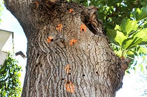

Αν είναι σκαθάρι θα πρέπει να έχει πολλές τρύπες
Εννοείς ότι θα 'πρεπε να είναι κάπως έτσι:
Όχι δεν είναι έτσι άρα δεν είναι το νεοεισαχθέν 'σκαθάρι της μουριάς'.
Μπορεί να είναι και μυκητολογική ασθένεια που προκλήθηκε απο την τομή, γιατί τομή πρέπει να ήταν εκεί και βγήκαν καταφύγιο έντομα.
Είναι μια πιθανότητα.

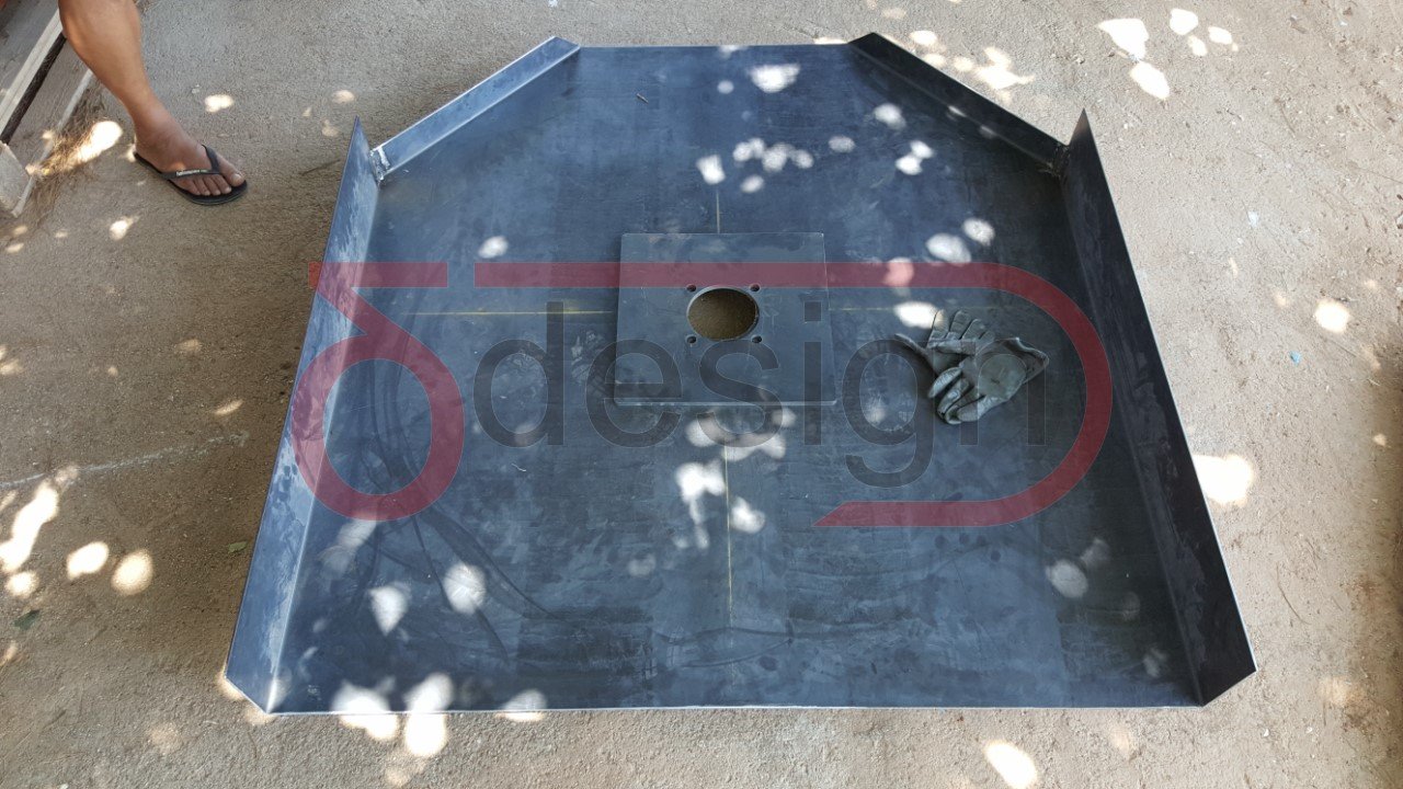

Εχοντας σχεδον ολα τα απαραιτητα εργαλεια για το τρακτερ ... μου ελειπε ενα πολυ σημαντικο ... ο στελεχοκοπτης
Αφου μιλησα με φιλους χρηστες τετοιου μηχανηματος περιγραφοντας μου τα θετικα αλλά και τα αρνητικα των εργαλειων τους και αφου ειδα τι υπαρχει σε παγκοσμιο επιπεδο, αρχισα να συλλεγω φωτογραφιες και video για να παρω ιδεες απο σχεδια.
Αφου κατεληξα στο σχεδιο, εφτιαξα ενα σκαριφημα και ξεκινησα. Η σκεψη ηταν να μην υπαρχει σκαρωμα στην κατω πλευρα ωστε να κυκλοφορει ο αερας / χορτα ανεμποδιστα. Ετσι ολη η ενισχυση θα ηταν απο την πανω πλευρα, χωρις ομως να εγκλωβιζονται νερα και χορτα, κατι που ευνοει την οξειδωση της κατασκευης.
Για αρχη αγορασα το γκρουπ μεταδοσης της κινησης και την κεντρικη πλακα ενισχυσης 40Χ40Χ0,10cm, την λαμαρινα 160Χ150cm παχους 4mm (ευτυχως την αγορασα φτηνα τον Ιουνιο του 21) που στραντζαρισα και ανοιξα την τρυπα για το γκρουπ. Το 21 πριν φυγω για διακοπες κολλησα την πλακα ενισχυσης, κολλησα κιλοδοκους μπρος πισω (κατω επιφανεια) και το εβαλα στην αποθηκη.
Κατα εναν περιεργο λογο το ξαναεπιασα στα χερια μου το καλοκαιρι του 22 :ROFLMAO: ... με στοχο να το τελειωσω!
Το μετεφερα στο μηχανουργειο ενος φιλου, γιατι εχει ολες τις μηχανες ηλεκτροκολλησης, εχει γερανογεφυρα και πολλα άλλα καλουδια.
Ξεκινησα με τις δεστρες (παχους 20mm) για το σταβαρι που πιανουν τα μπρατσα του τρακτερ και ακολουθησαν τα δεσιματα της πανω επιφανειας με λαμα 60Χ10mm . Μετα με την ιδια λαμα στραντζαρισα το σταβαρι, ανοιξα τις τρυπες, κολλησα και το τοποθετησα.
Στη συνεχεια με στραντζαριστη λαμαρινα 4mm εφτιαξα τα πλαινα πεδιλα, τα οποια είναι ρυθμιζομενα για +5cm υψος κοπης.
Τελος το ετριψα καλα, απολιπανα, ασταρωσα με Redox και εβαψα 2 χερια το πανω με Mobilac (μπλε) και 3 χερια με Gumilac (μαυρο) το κατω, τα πεδιαλα και το σταβαρι.
Επιπλεον η μονη εκρεμοτητα είναι να τοποθετησω την κουρτινα με γαλβανιζε αλυσιδες 10mm που δεν εχω ολοκληρωσει. Η κουρτινα κοβει την ορμη της πετρας. Χωρις την κουρτινα οι πετρες εξφενδονιζονται προς πασα κατευθυνση και με απροβλεπτα αποτελεσματα!
Το εργαλειο κοβει πλατος 140cm με τρεις ατσαλινες αλυσιδες 10mm. Δοκιμαστηκε πολυ σκληρα και εμεινα απολυτα ικανοποιημενος.

Εαν προσεξεις εχω 2 δεστρες για το σταβαρι. Ετσι οπως το εχω στις φωτο, το εργαλειο ειναι στο κεντρο, ομως εαν βαλω το σταβαρι στις αντιστοιχα διπλανες θεσεις (λυνει δενει με 2 βιδες) το εργαλειο βγαινει +15cm προς τα δεξια ωστε να παω κοντα σε περιφραξεις κλπ. Το συρματοσχοινο (6mm) ειναι ενιαιο και περναει μεσα απο ραουλο που δουλευει ελευθερα (βαση- περαστη βιδα) πανω στο σταβαρι. Επιπλεον με το συρματοσχοινο (οπως και αλλα εργαλεια με σκετη αλυσιδα) το εργαλειο ακολουθει το αναγλυφο του χωραφιου. Στην μια πλευρα το συρματοσχοινο καταληγει σε αλυσιδα για να ρυθμιζω και απο 'κει πως θελω να σταθει το εργαλειο.
