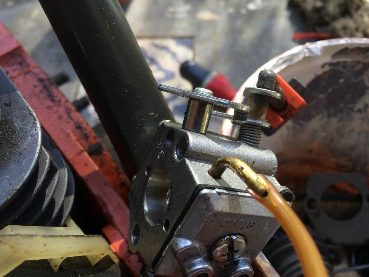

L= Χαμηλές στροφες και Η = ψηλες, εκ του low high. Λιγο-πολυ ετσι ρυθμιζουν ολα τα καρμπυρατερ.Ξεκινάς από την βίδα "L" με ξεβιδωμένη εντελώς την βίδα του ρελαντί μέχρι του σημείου που η μηχανή δουλεύει και δεν σβήνει έχοντας όσο γίνεται περισσότερες στροφές.
Κατόπιν βιδώνεις την βίδα του ρελαντί στις στροφές που πρέπει (περίπου 3000 λέει.... άντε να τις μετρήσεις)
Και τελευταία με τέρμα γκάζι ρυθμίζεις την βίδα "H" στις περισσότερες στροφές που δίνει ο κινητήρας.

Χθες έβαλα να κόψω κάτι χόρτα και το μηχανάκι μου δεν ανάσαινε σωστά... γονάτιζε λόγω ρύθμισης. Ένα blue bird έχω σχετικά μικρό... 30,5cc.
Κάθισα λοιπόν και ξαναδιάβασα το manual για την ρύθμιση του καρμπιρατέρ.
Όταν τελείωσα το μηχανάκι "πέταγε".
Δεν ξέρω κατά πόσο μπορεί να φανεί χρήσιμο το σχόλιο ....αλλά εγώ έκανα πάντα το ίδιο λάθος σε προηγούμενες ρυθμίσεις.
Ξεκινούσα χωρίς να έχω ξεβιδώσει την βίδα του ρελαντί και η ρύθμιση δεν πετύχαινε.
