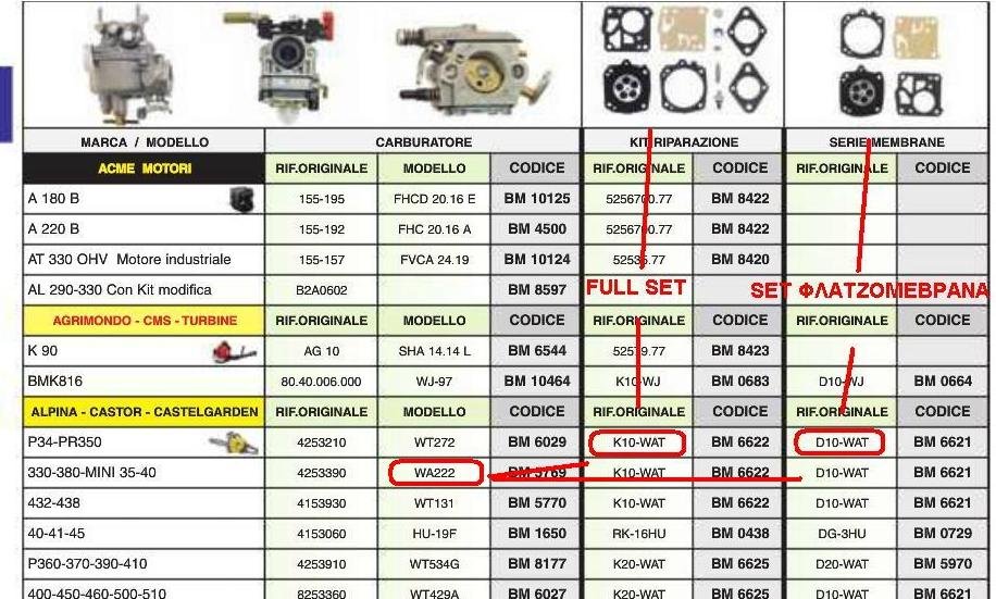

Τελικά βρήκα τα original από ένα ιταλικό κατάστημα και τα παρηγγειλα μέσω ebay. Το μόνο που μου μένει είναι να αλλάξω και τα λαστιχάκια του καρμπυρατερ(αν και αυτά που έχει φαίνονται καλά) και το πριονάκι έγινε καινούργιο, που λέει ο λόγος, μόνο με κανα 25αρι ευρώ. Και μια βοήθεια, το καρμπυρατερ είναι walbro wa 222, ποιο σετάκι να προτιμήσω επειδή με ένα γκουγκλαρισμα δεν έβγαλα άκρη ;
Το ενα σετ ειναι full σετ με ζιγλερ, φλατζες και μεμβρανες, ενω το αλλο εχει μονο καποιες φλατζες και μεμβρανες.
Επισης κοιτας και εδω : http://wem.walbro.com/walbro/product2.asp?Series=WA&partnum=WA-222-1
για να δεις που παει το καθε τι. Για να μην μπερδευτεις με το σκιτσο σου λεω πως οτι δεν εχει κωδικο αλλα παυλες (π.χ. το 11) ,
δεν το φοραει το 222.

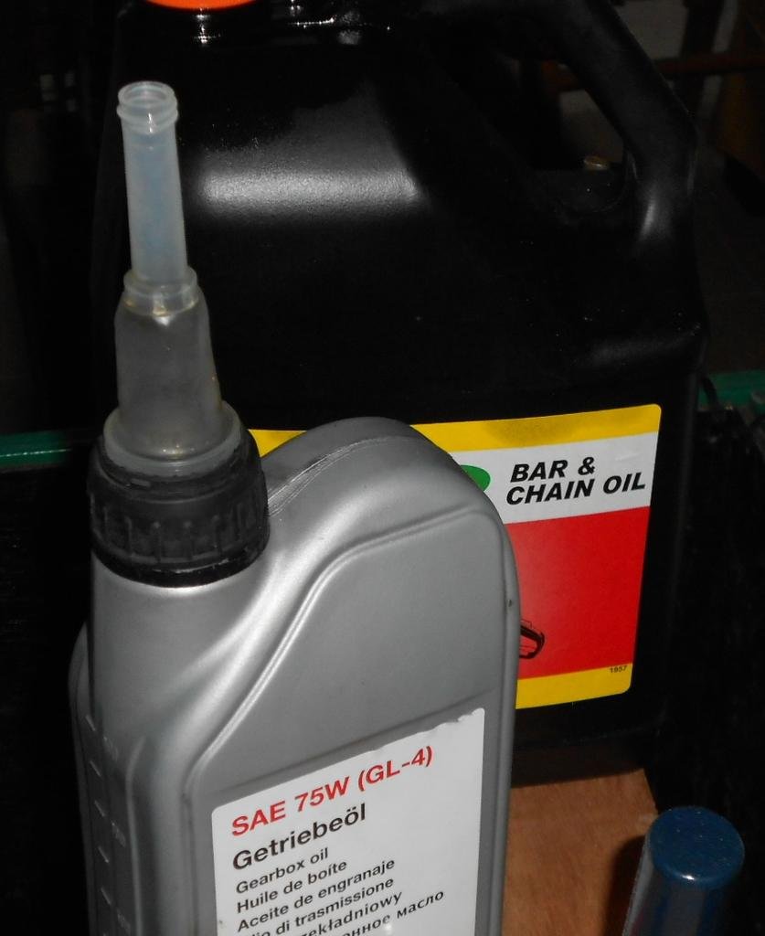

Και μια "πατεντουλα" (καλα λεμε τωρα), για να βαζετε λαδι αλυσιδας ευκολα, χωρις χωνια και τρεξιματα.
Βρισκετε απο ενα συνεργειο ενα τετοιο μπουκαλι με ψιλο λαιμο (το συγκεκριμενο ειναι απο βαλβολινη) και βαζετε εκει το λαδι. Το στομιο αυτο βολευει αφανταστα και στον ελεγχο της σταθμης καθως γεμιζουμε.
Παρομοια δοχεια εχουν και καποια λαδια απο "μπουκαλες" μοτο.

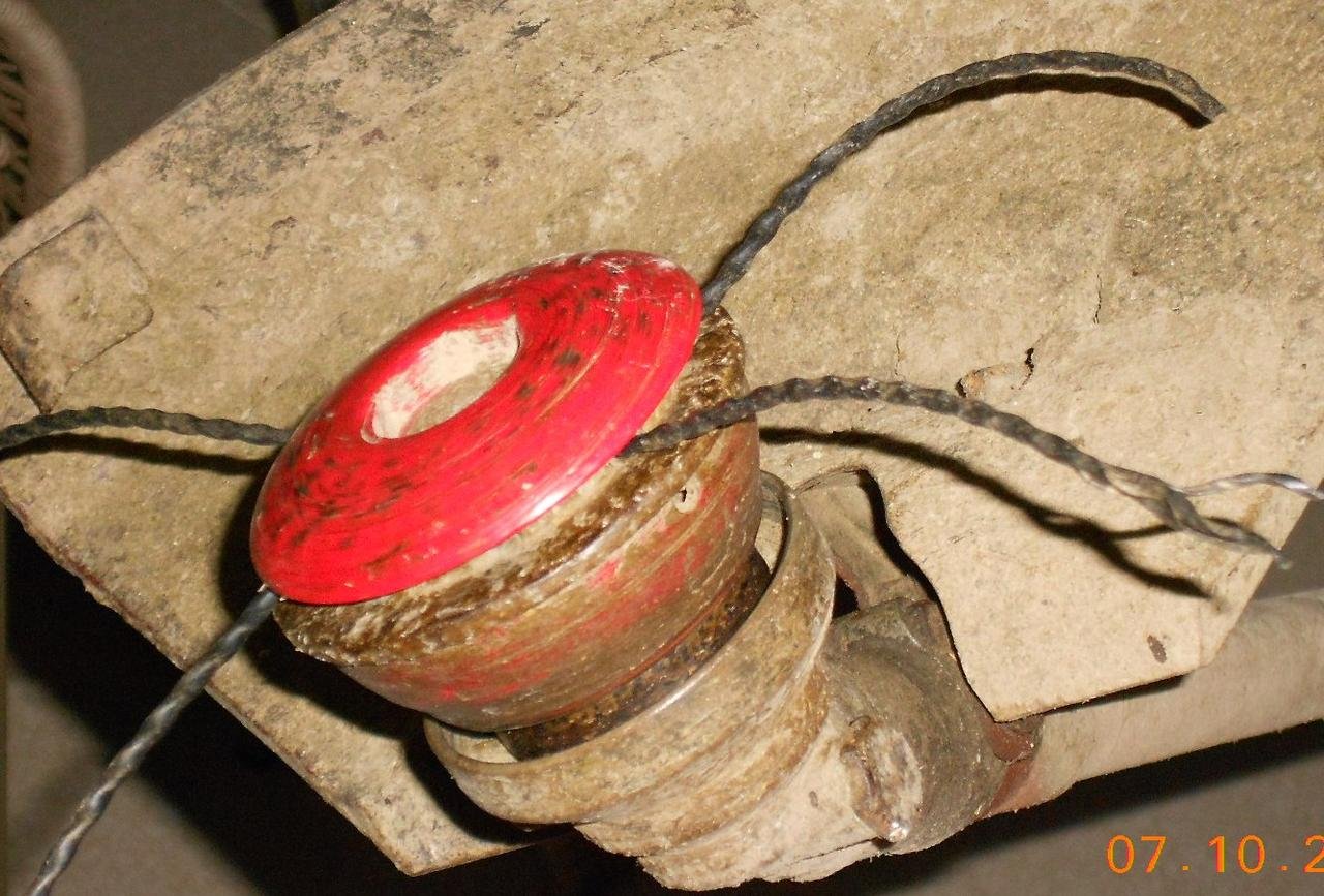

Δευτερολεπτα στην κυριολεξια νεκταριε.λυνεις μια αλενοβιδα περνας ενα η δυο κομματια σφιγγεις ετοιμος.
Δεν το βλεπω και πολυ γρηγορο. Απλα διαφορετικο. Η δικια μου κεφαλη ειναι αυτοτροφοδοτουμενη. Την ανοιγω με το χερι, τυλιγω 3 μετρα και τη κλεινω. Μετα οσο φθειρετε, με ενα δυο χτυπηματα οσο κοβω, στο εδαφος βγαινει καινουργια-επιμηκινεται και ο κοφτης στο προστΤευτικο κοβει τη περισσια και φθαρμενη.

Για μένα νέα θα είναι .... η δική μου σταματάς ...ξεβιδώνεις την βίδα του καπακιού η οποία είναι αλουμινίου και έχει μείνει μόνο το κέντρο της το οποίο ξεσφίγγω με πενσάκι ρυθμιζόμενο σε 2 σκάλες ... στρίβω να βγει όσο χρειάζεσαι ...κόβω το περίσσευμα με το πενσάκι σφίγγω την βίδα .... φοράω τον ιμάντα και συνεχίζω :flipout::flipout:
