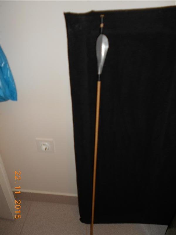

Σημερα δοκιμασα την πατεντα αλυσοπριονο χειρος. Ηθελα να κοψω ψηλα κλαρια απο ενα "βρωμοδεντρο" (στην κυριολεξια, ειναι αυτα τα δεντρα που μολις κοψεις το κλαρακι βρωμαει το χερι σου). Πεταξα πετονια οδηγο με βαριδι, και τραβηξα με αυτο την αλυσιδα και το σχοινι που εδεσα στους κρικους, και εκοψα απο το εδαφος με κινηση μπρος-πισω. Εξεπλαγην ποσο γρηγορα κοπηκε ενα κλαρι στο μεγεθος μπρατσου.
Για πιο ψηλα εχω φτιαξει βελος απο ισια καβιλια μετρου με φτερα απο υφασματοταινια, και τοξο απο σουστοφυλλα φορτηγου VW 72-79 μοντελο. Η πετονια ειναι αυτη που χρησιμοποιουν για "μανα" σε μικρα παραγαδια.
Μήπως λές γιά τόν Αείλανθο η βρωμοκαρυδιά ?
https://www.google.gr/search?q=βρωμ...p371KTJAhVCTBQKHbP6DvsQsAQIGw&biw=800&bih=447
Αν είναι αυτό είναι οντως πρόβλημα,αναπαράγεται ταχύτατα,έχει μαλακό ξύλο παντος ,αλλά αν μπορείς ανέβασε μιά φωτό μέ τήν πατέντα σου στό δεύτερο σκέλος,ακούγεται ενδιαφέρων

Ναι αυτο το σιχαμα ειναι και πρεπει να κατεβασω πρωτα τα ψηλα, γιατι εχει μεγαλωσει πολυ με σιαμαιο κορμο σε περιορισμενο σημειο, που δεν γινεται να πεσει με την μια γιατι θα κανει ζημια. Μετα μολις κατεβει θα δουμε (θελω να αποφυγω το Garlon).

δημητρη ναι τι παλιοδεντρο ειναι αυτο προσπαθω να απαλλαγω απο κατι τετοια μαχη ,τι το κοβω τι καμμενα λαδια τιποτα παντα πεταει παλι.
Re: Εργαλεία Κήπου
Kατάλαβα συνονόματε,καί καλά κάνεις μην χρησιμοποιήσεις Garlon
Εφόσον δέν τό επιτρέπει ο χώρος τότε σιγα-σιγα μέ τήν πατέντα σου στά παρακλάδια και στα πιο χαμηλα με κανα χειροκινητο πριονι πανω σε κοντάρι,γιά τό κεντρικό κορμό μετά εκεί θέλει αναρίχηση μέ κλαδευτικό καί σχοινί γιά νά πέφτει κομμάτι-κομμάτι μην γίνει καμμια ζημιά από κάτω.
Εχω μερικά ερωτήματα
1) Στήν πρώτη πατέντα σου πώς μπορείς να γυρίσεις την αλυσίδα όταν είναι πάνω στό κλαρί μέ τά δόντια προς το κλαρί κοπής,και οι οδηγοί απο πάνω ? τραβάς βίρα πού λέμε όχι τέρμα όμως καί τα δύο σχοινιά κόντρα και πάς λιγο πλάγια γιά νά γυρίσουν τα δόντια πρός το κλαρί ? αυτό είναι τό αδύνατο σημείο αυτής τής πατέντας νομίζω.
2) Μέχρι πόσα μέτρα πάει τό τόξο μαζί με την αλυσίδα ?
Αστα Βασίλη,αυτό βγαίνει καί μέ παραφυάδες η ρίζα του βγάζει συνέχεια νέα μικρά δεντρύλια πέριξ τού κεντρικού δέντρου
Δοκίμασε τό εξής,όταν κόψεις τό κυρίως δέντρο σκέπασε μέ μια σακούλα αυτές τίς μεγάλες σκουπιδιών τίς μαύρες τον κομένο κορμό,καί ρίξε του χώμα απο πάνω γιά να σαπίση,καί συνάμα κόψε οσο περισσότερες ρίζες μπορείς τριγύρω.

δημητρη ευχαριστω αυτο με την σακουλα δεν το ειχα σκεφτει , θα το κανω.
