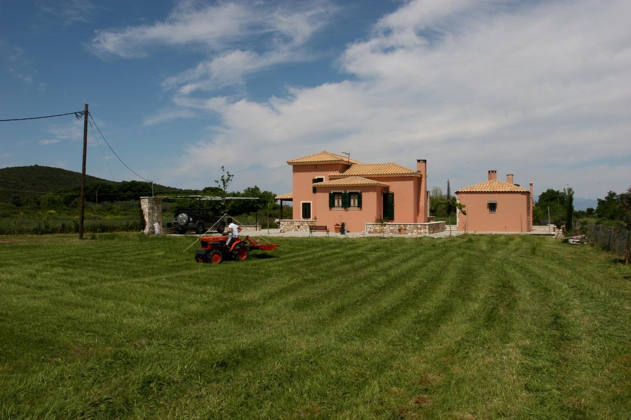

Το επόμενο βήμα ξέρετε ποιό είναι....

Πέρασε πάρτην με το εργαλείο με τα καινούργια φρένα .... και φέρτην σε κάνα μήνα που θέλω να σκάψω θεμέλια για περίφραξη.
Τελικά ο μάστορας χρειάζεται φορτηγάκι.
Μπάμπη εσύ είσαι με το τρακτεράκι και την ροζ βίλα ??
