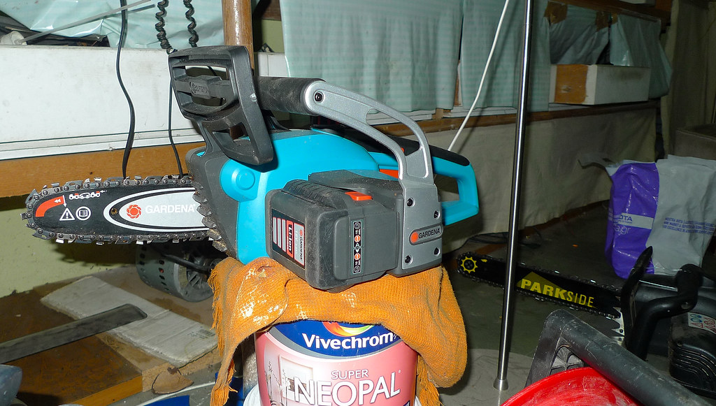

Εχω και γω καμποσα αλυσοπριονα ρευματος αλλα το μπαταριας της gardena ειναι πλεον το αγαπημενο μου. Βενζινοκινητο δεν υπαρχει πλεον διοτι δεν υπαρχει λογος ουτε αναλογη δουλεια πια για αυτο.
Αυτη τη φωτο βρηκα ευκαιρη. Καπου στα νηματα εχω και τα υπολοιπα.
