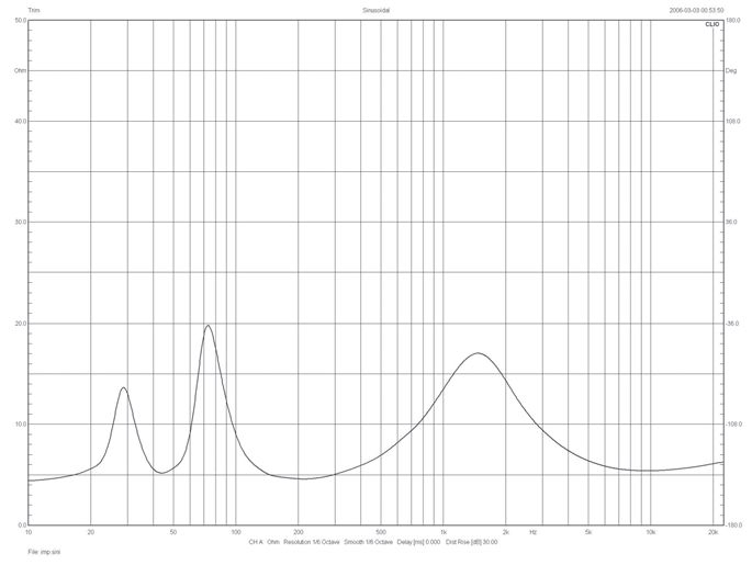

Για να γυρίσουμε στο matching, οι λαμπάτοι γενικώς αγαπάνε ηχεία με σταθερή εμπέδηση. Όσο πιο σταθερή είναι αυτή, τόσο καλύτερα. Αλλιώς ο λαμπάτος, πάντα για λίγα βαττ μιλάμε, με ένα ηχείο που δεν του κάνει θα έχει αποτέλεσμα πολύ «πλαδαρό» στο μπάσο. Είναι αυτό που λένε ότι «γονατίζει».
Το τι αρέσει στον καθένα διαφέρει, εδώ είναι ένα σημείο που - όσοι τουλάχιστον έχουν κάνει τέτοιες δοκιμές - συμφωνούν.
Tα oberon 5 είπαμε ότι έχεις; Εντάξει, δεν είναι και τίποτε εξαιρετικά δύσκολο σε εμπέδηση, μάλλον προς το εύκολο πάνε, άρα για σιγουριά καλώς σου είπανε τις μεγαλύτερες λάμπες. Θεωρώ ότι θα έχεις ένα καλούτσικο αποτέλεσμα με αυτά, με προοπτικές όμως άλλες εάν αλλάξεις ηχεία.
The minimum impedance at 200 Hz is about 4.6 Ω, so we can agree to the nominal impedance of 6 Ω, as declared by the manufacturer.
