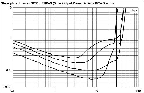

Μάλιστα ψάχνοντας στο internet βρήκα μετρήσεις του luxman από το περιοδικό-ιστότοπο stereophile που δείχνουν ότι ξεπερνάει τις προδιαγραφές που δίνει ο κατασκευαστής όσον αφορά την ισχύ και μάλιστα με τάσεις αύξησης της ισχύος όσο πέφτει η αντίσταση μέχρι τα 4Ω όμως. Με όλα τα κακά και τα καλά στον τομέα του θορύβου και των παραμορφώσεων των λαμπάτων υλοποιήσεων.
[... the Luxman clips at 27W into 16 ohms (17.3dBW), 38W into 8 ohms (15.8dBW), 41W into 4 ohms (13.1dBW), and 27W into 2 ohms (8.3dBW).
:a0210:Είναι μεγάλη γιατί δεν πέφτει κάτω από τα 4 (κοιτάμε την τιμή στον αριστερό άξονα στο διάγραμμα ) πουθενά
Από ότι έχω μάθει τόσα χρόνια στο κουρμπέτι, είναι δεδομένο για όλους τους SS ενισχυτές ότι όσο πέφτει η αντίσταση ανεβαίνει η ισχύς. Επίσης ότι αν και ιδανικά για μείωση της αντίστασης θα διπλασιαζόταν η ισχύς, αυτό δε συμβαίνει γιατί φτάνουν σε θερμικά όρια τα στοιχεία, και υπάρχουν και περιορισμοί στο τροφοδοτικό. Σε πολύ ακριβούς και βαριούς ενισχυτές μόνο η ισχύς είναι σχεδόν αντιστρόφως ανάλογη με τη μείωση της αντίστασης. Οπότε σε επίπεδο μετρήσεων , ένας ενισχυτής που δίνει 38 W στα 8 Ωμ, να δίνει μόνο 42 W στα 4, δε δείχνει ιδιαίτερα αποθέματα ισχύος....

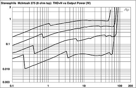

Τώρα, αφού μιλάτε για μετρήσεις, δείτε τα δύο διαγράμματα παραμόρφωσης του συγκεκριμένου εξαιρετικού Luxman, και ενός λαμπάτου MC275 με 4 ταπεινές ΚΤ88.
Στον SS, βλέπουμε ότι στα 8 Ωμ, στα 2 W, η παραμόρφωση είναι 0.15%.
Στον λαμπάτο στο ίδιο σημείο είναι 0.11%
Στον SS, βλέπουμε ότι στα 8 Ωμ, στα 20 W, η παραμόρφωση είναι 0.18%.
Στον λαμπάτο στο ίδιο σημείο είναι 0.20%
Στον SS, βλέπουμε ότι στα 8 Ωμ, στα 40 W, η παραμόρφωση είναι 5 %.
Στον λαμπάτο στο ίδιο σημείο είναι 0.2 %
Στον SS, βλέπουμε ότι στα 4 Ωμ, στα 20 W, η παραμόρφωση είναι 0.8 %
Στον λαμπάτο στο ίδιο σημείο είναι 0.5 %, στην τάπα των 8 Ωμ. Στην τάπα των 4 Ωμ, (δεν έχω ανεβάσει το διάγραμμα αλλά φαίνεται εδώ http://www.stereophile.com/content/mcintosh-mc275-power-amplifier-measurements ), η παραμόρφωση είναι μόνο 0.07%.
Με λίγα λόγια, από τις μετρήσεις και μόνο, δεν προκύπτει ότι ο συγκεκριμένος SS ενισχυτής ανταποκρίνεται πιο άνετα σε απαιτητικά φορτία.....
Οι ΚΤ88 φτάνουν να δώσουν και 80 watt στα 4/8 Ωμ , με παραμόρφωση κάτω από 1%.
