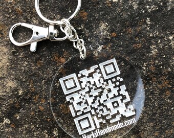

χαχαχα πολυ εξυπνη και ωραια ιδεα Παυλο η εκτυπωση QR code σε μπρελοκ :) (y)
Θα τυπωσω και εγω ενα περιποιημενο σε ξυλο οξιας με σουπερ φινιρισμα αγνου βερνικιου με εκχυλισματα σπανιων ρητινων απο υπεραιωνοβια Γιαπωνεζικα bonsai 🌴
Το δοκίμασα και δουλεύει άψογα. Έκανα πρώτα κάποιες δοκιμές με το setup στο Laser μέχρι να το καταφέρω.
Το ξύλο βέβαια είναι αμπουρα και όταν κάνω την τρύπα για να περαστεί στο μπρελόκ, σκίζετε. Σε κπ θα είναι καλύτερα πιστεύω.
Mπορεις να το τυπωσεις σε καποιο καλο σκληρο ξυλο, παχους 2-3 χιλιοστων οπου το σημα θα καιγεται ευκρινως (το κοντρα πλακε δεν πολυενδεικνυται) και μετα να το βαλεις σε καλουπι υγρου γυαλιου. Aυτη η εκδοση να πλεει σε ξυλο και υγρο γυαλι δεν υπαρχει ακομα :)
Yπαρχει σε χαρτι και υγρο γυαλι που θελει μονο ενα καλουπακι και ειναι το απλουστερο.
Επισης νομιζω οτι θα ειναι πιο ευκολο αντι να κανεις τρυπα, να βιδωσεις στο ξυλο μια μινι βιδοθηλια και εκει να πιασει το μπρελοκ. Το κανω σε ολα μου τα μπρελοκ. Υπαρχουν πολλα ειδη βιδοθηλιων και λοιπων εξαρτηματων για μπρελοκ.
Καπως ετσι
Στην οξιά θα πρέπει να την βάψω ελαφρώς, ή να βρω κομμάτι σκουρόχρωμο, αλλιώς δεν θα γράφει το laser.
Βάψε το ξύλο μαύρο και δώσε εντολή στο πρόγραμμα να τυπώνει ανάποδα, το άσπρο μαύρο δηλαδή.
Δεν ξέρω πως γίνεται αυτό. Θα αλλάξω ξύλο ή θα κάνω πλακαζ για να μην μου σκίζετε. Είχα κάπου γι αυτά που λέει ο Χιώτης αλλά δεν μπορώ να τα βρω.
Εχω καψει πολλες φορες οξια, δεν χρειαζεται βαψιμο.
Εαν υπαρχει δυσκολια στην εστιαση, βαλε πανω στο ξυλο ενα πολυ λεπτο σκουρο χαρτι/διαφανεια.
