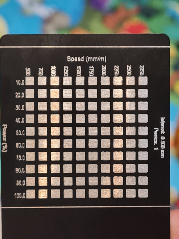

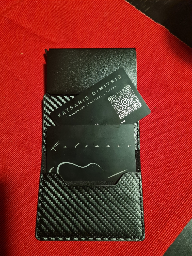

Σήμερα έγιναν δοκιμές σε εκείνες τις κάρτες που είχα πάρει απο το temu .
Black matte.
Σίγουρα δεν είναι ανοδιωμενες. Όταν τις έκαιγε έβγαζαν μια μυρωδιά. Άρα είναι βαμμενες .
Πάντως η δουλειά έγινε. Απλά δεν ρίσκαρα να καθαρίσω με κάποιο υγρό. Με ένα απλό χαρτί κουζίνας καθάρισαν οι μαυριλες.
Δεν φαίνεται να φεύγει εύκολα η βαφή αν και το φοβήθηκα στις μικρές κουκίδες του QR. Το οποίο το διαβάζει άνετα η κάμερα του κινητού.
Εδώ να σημειώσω ότι στο τεστ του lightburn ενώ όταν το έβγαλα είχε διαβαθμίσεις. Όταν το έπιασα ακόμη και με το δάκτυλο καθάρισα όλη την μαυρίλα από όλα. Οπότε είναι σίγουρα βαφή που φεύγει ακομη και με ελάχιστο power από το s9.
Προτίμησα χαμηλή ταχύτητα 750 για πιο καθαρές γραμμές. Με 70% power και air assist στο φουλ δεν είχε μαυρίλα επάνω στα γράμματα.
Ωραιο αποτελεσμα που δινει οντως ιδιαιτερες και ξεχωριστες business cards!
Φαινεται απο το material test oτι η χαμηλη ταχυτητα δουλευει καλυτερα και μαλιστα απο χαμηλη ισχυ του 10%.
