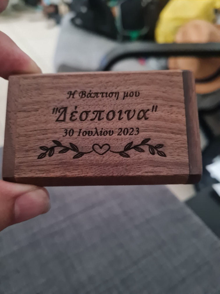

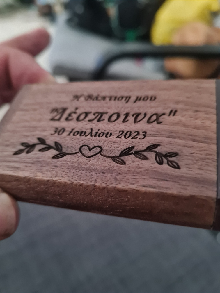

Το ρεταλακι ειναι ετοιμο, αγορασμενο, η καποιος το εκοψε και το φρεζαρε ετσι ωραια?
Συγνωμη. Τωρα το ειδα. Ειναι κουτακι με usb . Θα μπουνε μεσα οι φωτογραφιες της βαπτισης.
