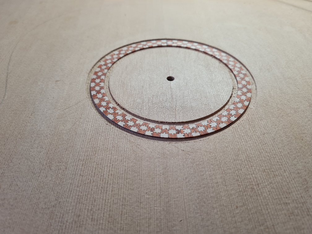

Δεν είχα σκεφτεί να κάνω χρήση του laser στην κατασκευή κιθάρας. Παραδοσιακοί οργανοποιοι το έχουν ως βασικό εργαλείο για φιγούρες και διακοσμητικά, κάτι που όμως δεν αφορά την παραδοσιακή κλασσική κιθαρα .
Οπότε είπα να βρω τρόπο να το αξιοποιήσω χωρίς να βγω από την παράδοση.

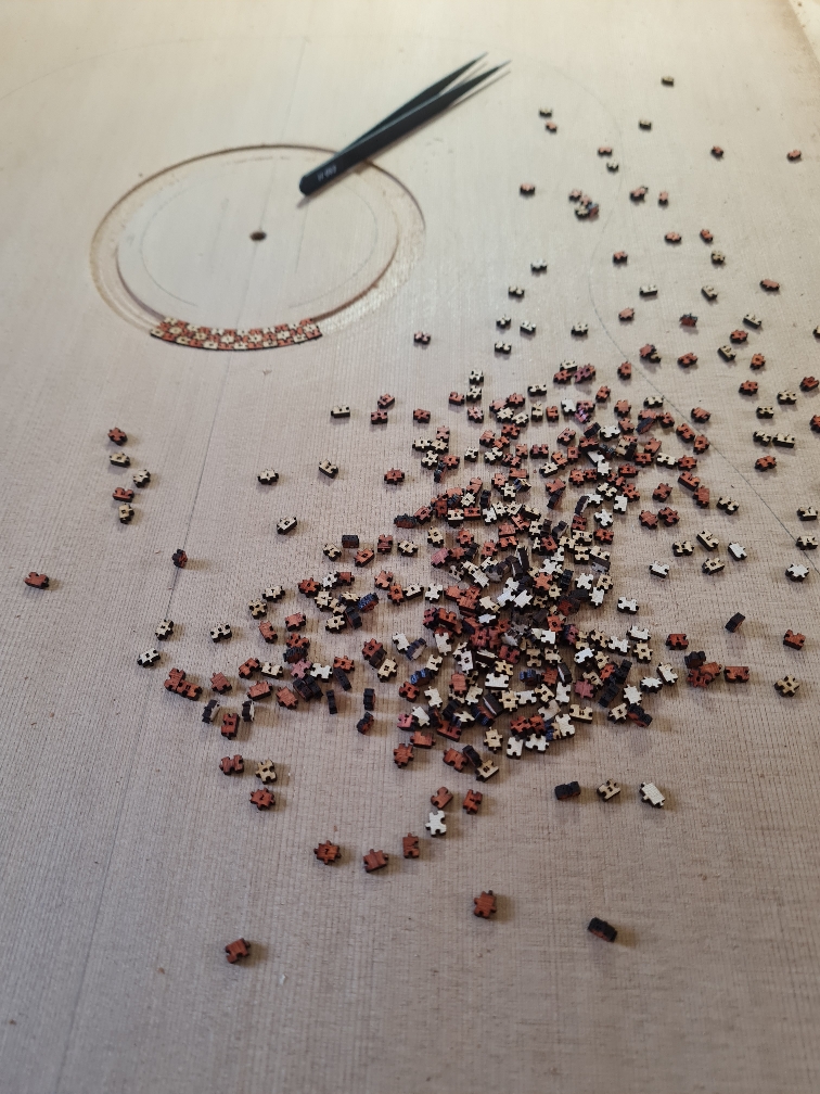

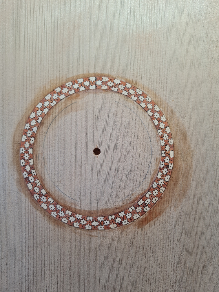

Ροζετα κλασσικής κιθάρας. Παντουκ/σφενδαμος τα παζλ και κορδόνια εμπορίου.
228 κομμάτια . Σχεδιασμένα στο lightburn ανά 12 που επαναλαμβανονται. Θα γίνει η signature ροζετα μου ως οργανοποιος . Ήδη έχω ετοιμάσει παραλλαγές.
Μένει τώρα η συνήθης διαδικασία να πάω να τα "επιπεδωσω" όλα σε ένα drum sander.

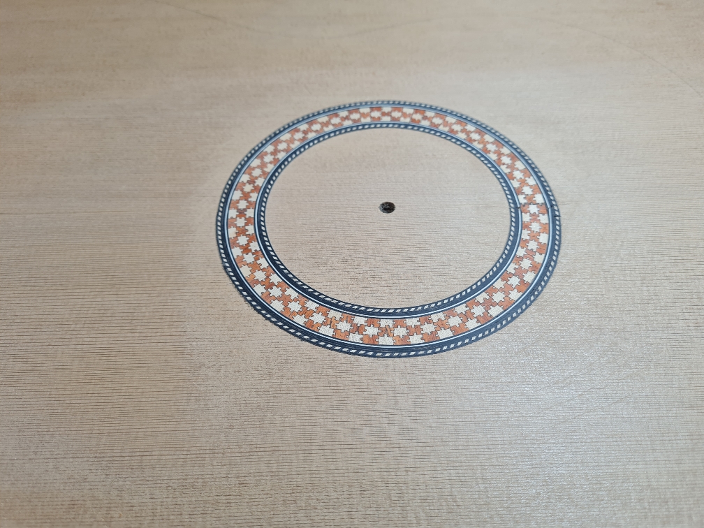

Εξαιρετικό το αποτέλεσμα και ωραία η ιδέα να έχεις την signature ροζετα σου. (y):love:(y)
Τα κομματάκια με τι τα κόλλησες μέσα στον κύκλο;
Με titebond την κόκκινη την απλή.
Άλλοι βάζουν ψαροκολλα για μεγαλύτερο χρόνο εργασίας. Αλλά δεν χρειάστηκε.

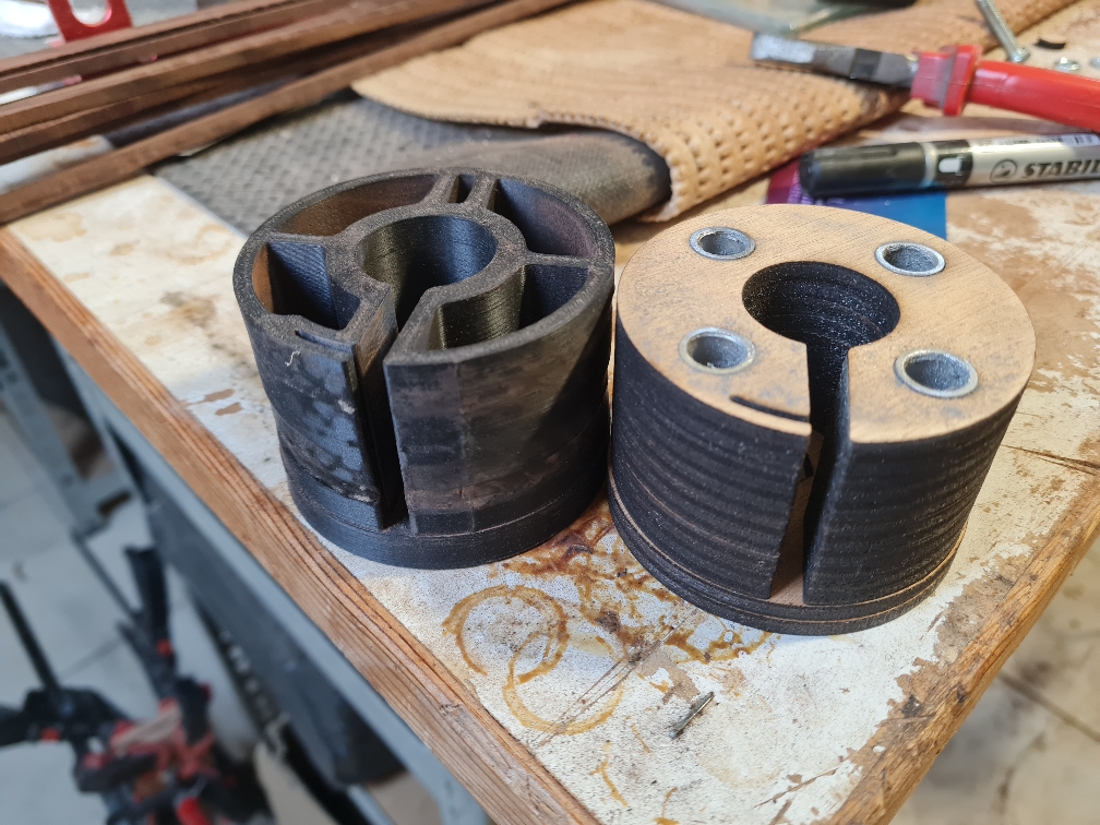

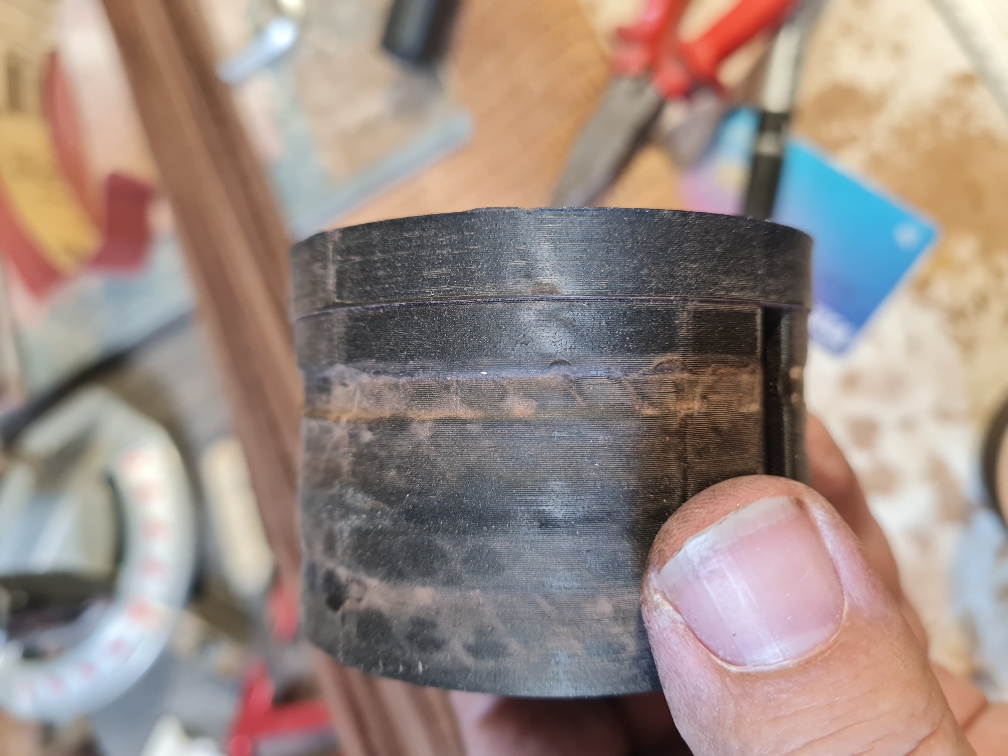

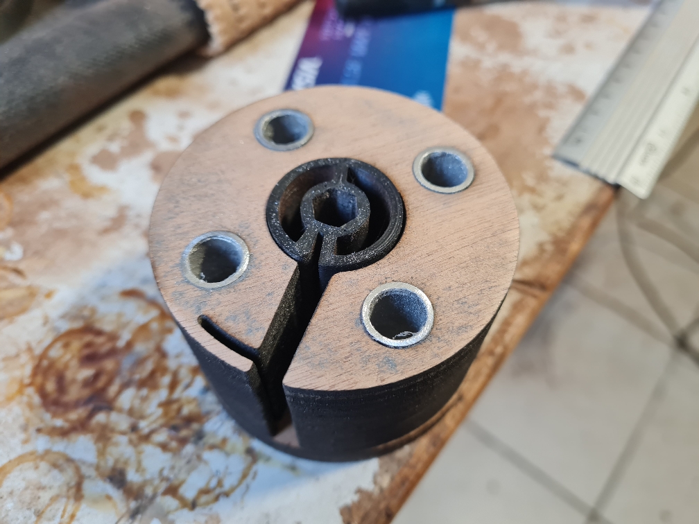

Το τριβειο από pla δεν άντεξε.βασικα δεν νομίζω να άντεχε ούτε από abs .
Ενώ τα πήγε άψογα σε μαλακά ξύλα, είπα να το ζορίσω σε παλισανδρο . Όπως βλέπετε ο παλισανδρος άφησε τα σημάδια της άνισης μάχης...
Όμως γιατί γράφω εδω; γιατι έφτιαξα ένα ξύλινο στο laser
Ο πυρήνας κρατήθηκε ο ίδιος από pla . Αν δω ότι δεν αντέχει θα φτιάξω από ξύλο .
Τα σωληνάκια αν και τα έβαλα για να ευθυγραμμιστουν όλα στην κόλληση μάλλον θα τα κρατήσω για λόγους αντοχής.
Θα το βάλω πάνω στο δραπανο για να το καλιμπραρω με ένα γυαλόχαρτο.

Δεν σχεδίασα κάτι πέρα από τις 4 τρύπες και το εσωτερικο 6γωνο. Πήρα copy paste τις κατόψεις από τα stl
Τώρα θα κάνω και ξύλινο πυρήνα γιατί από το σφίξιμο δεν το βλέπω να αντέχει ούτε εκεί
