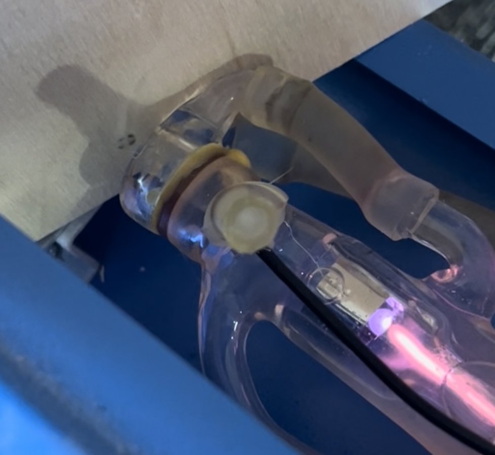

Τώρα μόλις δοκίμασα στο δικό μου, ακριβώς μπροστά στο σωλήνα, και πήρα αυτό:
Reactions: Xaris Geo
