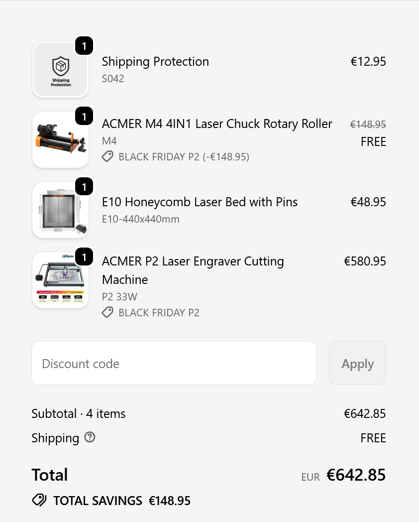

Καλησπερα στην ομαδα. Σκεφτομαι να ασχοληθω με laser engraving και βλεπω οτι τρεχουν καποιες προσφορες αυτες τις μερες.
Τι γνωμη εχετε για τον ACMER P2 33w? Η κυρια χρηση για ειναι για χαραξη σε κατι πετρινα σουβερ που φτιαχνω και ξυλο. Δεν ξερω αν με καλυπτει και το 20w.
Το budget ειναι μεχρι 600 ευρω.
Καλοδεχουμενες προτασεις και για αλλες μαρκες :)
