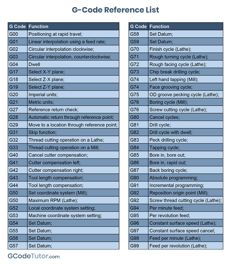

Βασικά το G-code είναι η γλώσσα που καταλαβαίνουν τα cnc (router, 3d printers, laser κλπ) για το πως και που θα κινηθούν. Κάθε εντολή έχει μπροστά το G .
Όταν εσύ πατάς το laser να μετακινηθεί το λογισμικό στέλνει τις συντεταγμένες και την ταχύτητα σε μορφή g-code .
Αν ανοίξεις το τερματικο στο lightburn θα δει τις σειρές gcode που εκτελούνται.
Αν θες να δουλέψεις offline ή να αποθηκεύσεις μια εργασία που επαναλαμβανεις και θες να μπορείς να την εκτελέσεις με διαφορετικά προγράμματα, τότε την αποθηκεύεις σε gcode . Πχ στην περίπτωση που δεν θες ή δεν μπορεις να κάνεις χρήση του lightburn , μπορεις τρέξεις από το ίδιο το μηχάνημα το οποίο καταλαβαίνει την κοινή γλώσσα gcode και οχι κάποια proprietary γλώσσα που μπορεί να αποθηκεύει κάθε πρόγραμμα τα αρχεία του .
Στους 3d εκτυπωτές αρκετοί φτιάχνουν δικά τους gcode για το τι πρέπει να κάνει ο εκτυπωτής πριν και μετά από μια εκτύπωση. Όπως το να παρκάρει σε συγκεκριμένη θέση η κεφαλή, να κλείσει τις θερμοκρασιες , να βγάλει υλικό και να καθαρίσει το nozzle , να κάνει bed leveling κλπ ...
