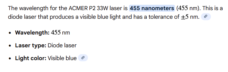

Ηθελα να ρωτησω για το θεμα των προστατευτικων γυαλιων που πρεπει να χρησιμοποιησω.
Το laser εχει μεσα και προστατευτικα γυαλια αλλα ειπα να κανω μια ερευνα και αν χρειαζεται να παρω καποια αλλα γυαλια ειτε σαν δευτερα για back up ειτε σαν πρωτα με καλυτερα specs.
Ψαχνοντας στο google βρηκα τα χαρακτηριστικα του laser:
Εχω βρει καποια γυαλια στο Amazon που εχουν διαφορα μηκη κυματος. Τα συγκεκριμενα αναγραφουν Wavelength Purple/Blue/Green, for 405nm, 445nm, 450nm, 473nm, 532nm Laser.
Ειναι λιγο χαζη η ερωτηση αλλα υποθετω οτι και τα 455nm τα καλυπτουν ετσι?
Ναι καλυπτουν, εχω και εγω παρομοια με προστασια Οptical density: OD 6.
Tα κοινα εσωκλειομενα γυαλια προστασιας με τους εκτυπωτες εχουν OD 3 η 4. Οχι οτι δεν προστατευουν, αλλα τα OD 6 προστατευουν καλυτερα.

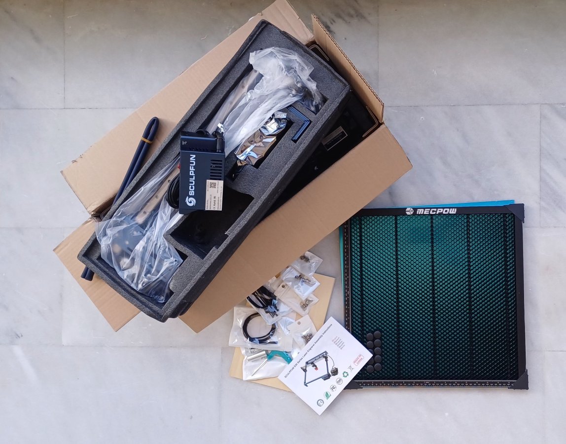

Παρέλαβα και εγώ τον δικό μου και επιτέλους βρήκα χρόνο να κάνω 2-3 δοκιμές.
Πάρα πολύ προσεγμένη συσκευασία, όλα τα σακουλάκια αριθμημένα ανάλογα με το βήμα που ήταν καταγεγραμμένο στις οδηγίες και η συναρμολόγηση αρκετά απλή.
Πάμε τώρα στις απορίες

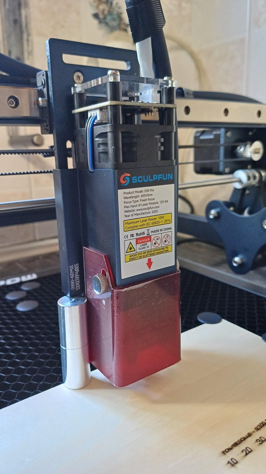

Πως να κάνω align το honeycomb με την κεφαλή; Εσείς πως υπολογίζετε το ακριβές σημείο που ξεκινάει η κεφαλή;

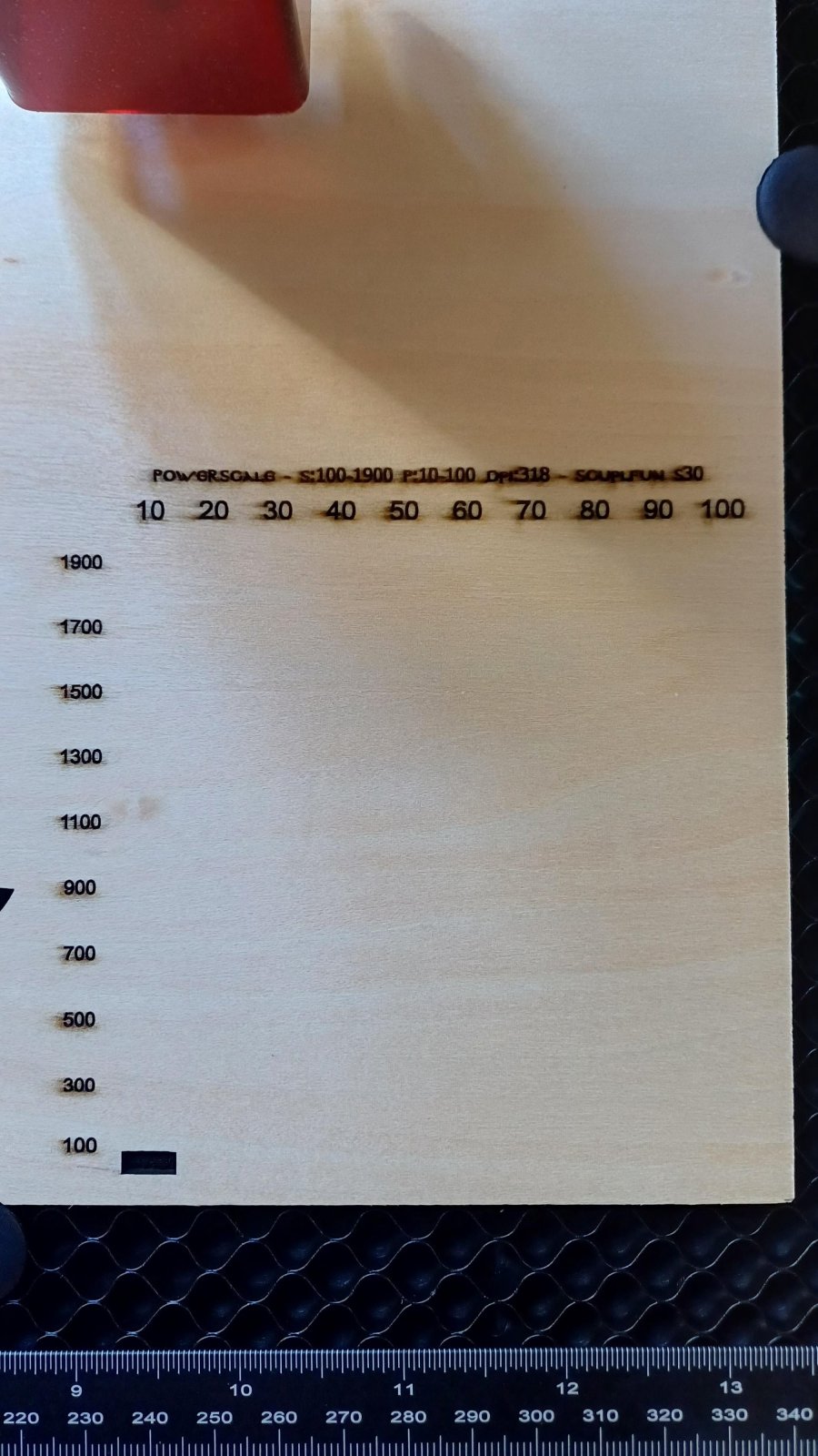

Ξεκίνησα να κάνω ένα από τα test που είχε βάλει και ο @Χιωτης ώστε να το έχω σαν παράδειγμα για τις χαράξεις.
Από το αρχικό αποτέλεσμα μου φάνηκε ότι κάτι δεν είναι σωστό στο συνδυασμό ταχύτητας-ισχύος, οπότε το σταμάτησα.
Είναι φυσιολογικό με ταχύτητα 100mm/min στο 10% να έχει σχεδόν κόψει τo ξύλο (το δείγμα κόντρα πλακέ 3mm που είχε μέσα)
Τα καψίματα γύρω από τα γράμματα έχουν να κάνουν με τον παραπάνω συνδυασμό η με το σημείο εστίασης;

Αρχικα πρεπει να μας θυμισεις ποιο μοντελο αγορασες (ποσα watt) αλλιως δεν υπαρχει εικονα την σχεση ταχυτητας/ισχυος.
Για την επιλογη της αρχικης θεσης πρεπει να ξερουμε αν το laser εχει limit switches η οχι. Eπισης εισαι σιγουρος οτι το μετρο για την εστιαση μπαινει εκει?
Σε καθε περιπτωση, αν εχεις lightburn, πρεπει να πας στις ρυθμισεις device settings (εικονιδιο γαλλικο κλεδι κατσαβιδι) και να σιγουρεψεις οτι εχεις επιλεξει λειζερ διοδου και mm/min. Mπορει εκει να οφειλεται το θεμα με το κοψιμο του τετραγωνου. Για τα γραμματα φαινεται οτι υπαρχει μεγαλη ισχυς η/και μικρη ταχυτητα.

Για την εστίαση, αν και δεν έψαξα πάρα πολύ, δεν κατάλαβα αν είναι σωστό το σημείο.
Γι' αυτό στράφηκα στην αμεσότητα του forum και έβαλα την φωτογραφία μήπως ξέρει κάποιος. :)

Oταν πατας home δηλαδη, δεν σε παει κατω αριστερα, η οπου αλλου του εχεις ορισει κατα την εγκατασταση του laser στο lightburn?
Εγω που δεν εχω limit switches το βαζω με τ ο χερι στη γωνια και οριζω εκεινο το σημειο σαν current position αφου εχω ρυθμισει το 'start from: user origin και οχι absolute coordinates.
Για την εστιαση τοποθετεις τον κυλινδρο κατω απο την κεφαλη. Ρυθμισες την ταχυτητα σε mm/min?
Κανονικα τα 3μμ κοντρα πλακε, σε 100% ισχυ, τα κοβει με 1 περασμα με ταχυτητα απο περιπου 250 εως 400 mm/min αναλογα το ειδος του κοντρα πλακε.
Αποκλειεται να το κοψει με 10% ισχυ, σε οποια ταχυτητα (mm/min) και να του βαλεις.
Μάλλον σε μπερδεψα. Δεν εχω προβλημα σε αυτο, πατάω το home και πάει κάτω αριστερά ή κεφαλή. Στο lightburn η κόκκινη κουκίδα δείχνει ότι είναι στο 0. Όμως στην πραγματικότητα είναι (περίπου) στα 40mm. Οπότε βαζω κατά προσέγγιση εκεί το honeycomb και το ξύλο και πατάω κάθε φορά το πλαίσιο για να δω αν είναι κοντά εκεί που θέλω να κόψω.
Ψάχνω να βρω όμως πως μπορώ να έχω πάντα ευθυγραμισμενο το honeycomb με τους άξονες του laser και να συμπίπτει το 0 του honeycomb με το (περίπου) 40 του άξονα ώστε να μην το βάζω κάθε φορά κατά προσέγγιση. Έχω δει να τα έχουν μόνιμα σε βάση, να έχουν τυπώσει σε 3d printers αποστάτες κλπ. Αλλά δε ξέρω τελικά τι είναι πιο βολικό.
Η ρύθμιση είναι σε mm/min. Και εμένα μου φάνηκε περίεργο που στο 10% είχε κάψει ένα μεγάλο μέρος του ξύλου (χωρίς όμως να το έχει κόψει τελείως). Θα το δω ξανά αύριο μαζί με το template αρχείο που ανέβασα για να χαράξει το τεστ.

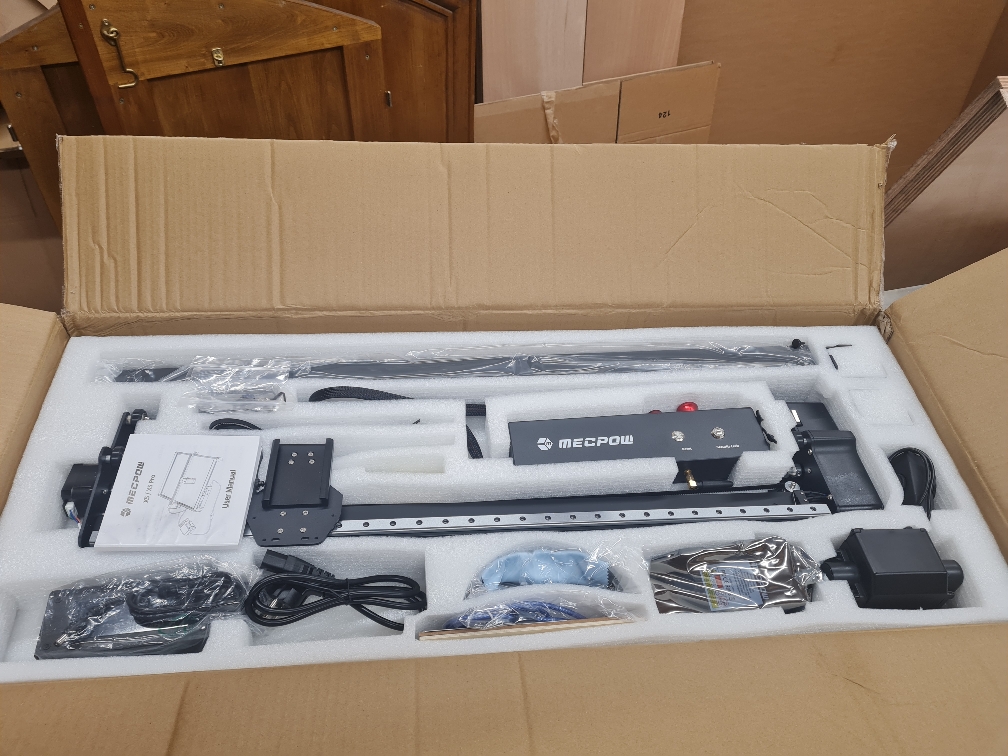

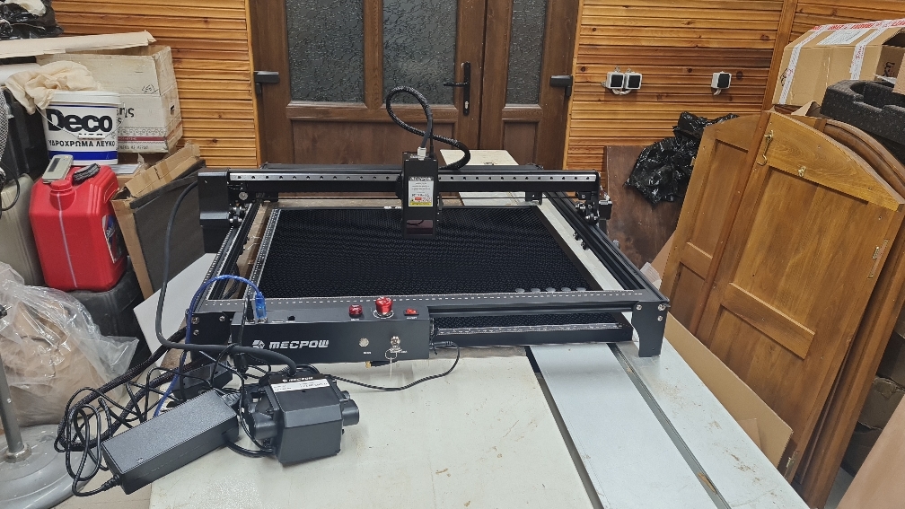

Ήρθε σήμερα μετά από μεγάλη αναμονή λόγω UPS . Mecpow x5 22w
Η συναρμολογηση πήρε 20 λεπτά. Λιγότερο από όσο μου είχε πάρει για το sculpfun s9 .
Ταχύτατο, τεράστιο και φυσικά δυνατό.
Έκοψε το οκουμε 4μμ του Leroymerlin με ένα πέρασμα σε 400/95.
Αλλά...
Το καλιμπραρισμα του ειναι μαρτύριο. Φάγαμε 2 ώρες και ακόμη δεν το στρωσαμε. Δεν κανει σωστους κύκλους. Και το πρόβλημα είναι πολυδιάστατο. Εντοπίσαμε ότι το πρόβλημα είναι η τάση σε κάποιο από τα ροδάκια του άξονα Υ . Παίζοντας με τα έκκεντρα φτάναμε σε ένα καλο αποτέλεσμα αλλά όχι τέλειο. Μετά πειραζαμε ιμάντες και φτιάχναμε τον έναν άξονα και έβγαζε πρόβλημα ο άλλος. Μετα ειδαμε οτι του βαζαμε να κοψει 100x100 τετράγωνο και στον αξονα Υ εκοβε 99. Αυτο το ρυθμισαμε απο το lightburn . Το αφήσαμε έτσι για αύριο. Το τίμημα της φτηνότερης τιμής για να το συναρμολογεις μόνος...
Επίσης κάνει αρκετή φασαρία ο ανεμιστήρας της κεφαλής πριν καν δουλέψει και ζεσταθεί.
Σαν ποιότητα θα έλεγα ότι είναι ένα κλικ κάτω από την sculpfun.
