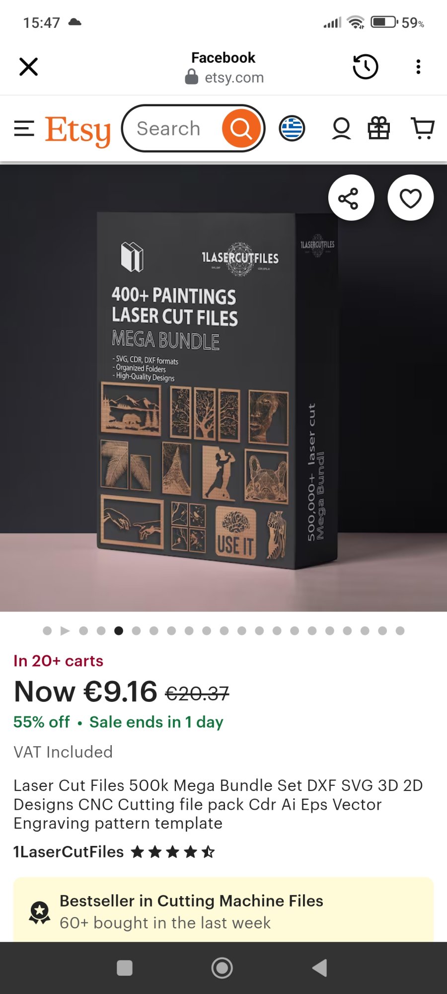

Δεν νομιζω να εχει αγορασει καποιος το συγκεκριμενο, αλλα υπαρχουν πολλα sites που δινουν δωρεαν αρχεια για laser.
Eπισης πιστευω οτι το παραπανω πακετο εχει μαζεψει ολα τα δωρεαν αρχεια που κυκλοφορουν και τα δινει επι πληρωμη, δεν ειναι κακο αλλα μπορεις να τα βρεις και μονος σου, ψαχνοντας τι σε ενδιαφερει καθε φορα.
