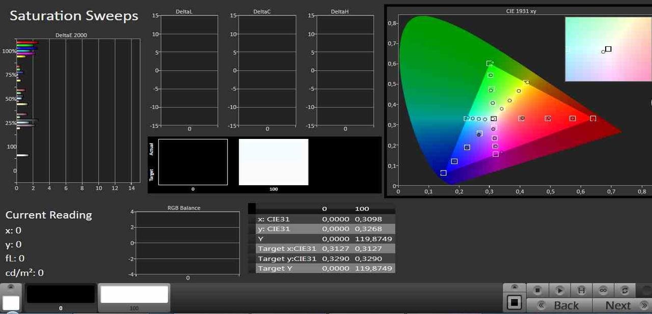

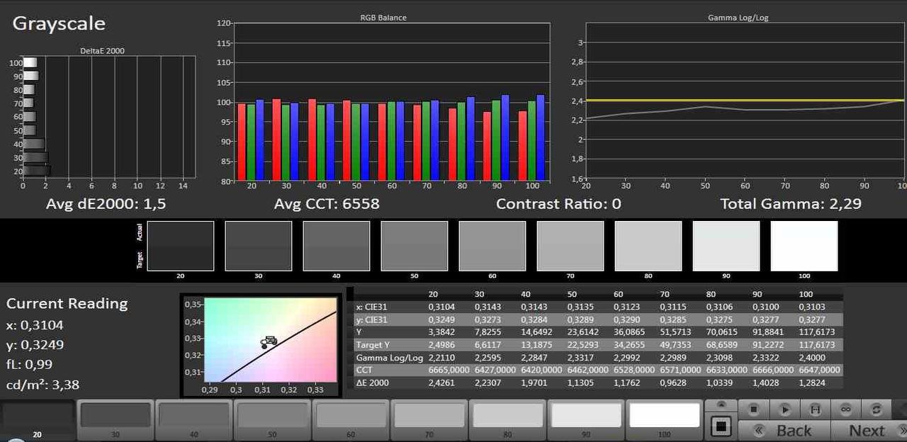

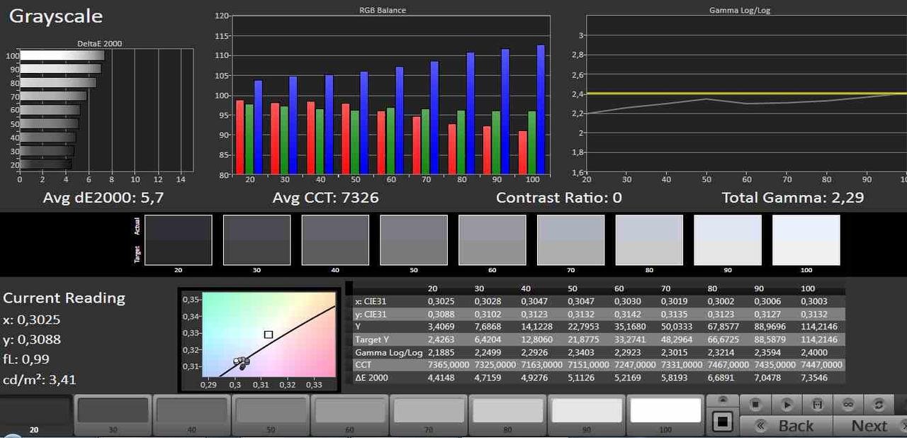

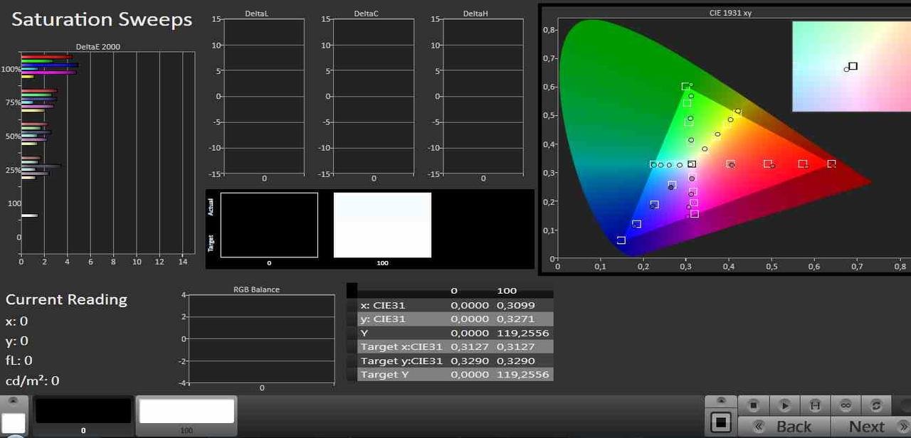

Τις προάλλες βρέθηκα στο μαγουλομωρό και παίξαμε λίγο με την τηλεόραση. Ήρθε αρκετά καλά. Τα γραφήματα παρακάτω:

Ένα κακό θέμα που μας προέκυψε ήταν ότι η επιλογή για μικρορρύθμιση του RGB (των 20 σημείων) τα έκανε όλα μαντάρα συν του ότι τα ρυθμιστικά μετά τα 50IRE αποφάσισαν να μουλαρώσουν και να μην ακούν τίποτα πια μετά από κάποια ώρα. Ωστόσο, μικρό το κακό...αντιθέτως αυτά του χρώματος άκουγαν θαύμα.
Να συμπληρωσω και εγω τα παρακατω.
Παρ'ολο που τα reviews αναφερουν πως το mode expert1 ειναι οτι πιο καλο out of the box, χρειαστηκε επεμβαση και στο rgb αλλα και στην αποχρωση χρωματων στο cms. Φωτεινοτητα και κορεσμος οχι τοσο.
Οντως, στη ρυθμιση 20 βηματων στο rgb ειχαμε απροσδοκητα αποτελεσματα στο grayscale, καθως επισης παρατηρησαμε πως απο τα 50 ire και πανω τα ρυθμιστικα δεν αλλαζαν τιποτε στο rgb. (πιθανο bug) ? Οποτε παραμειναμε στη ρυθμιση rgb 2 σημειων.
