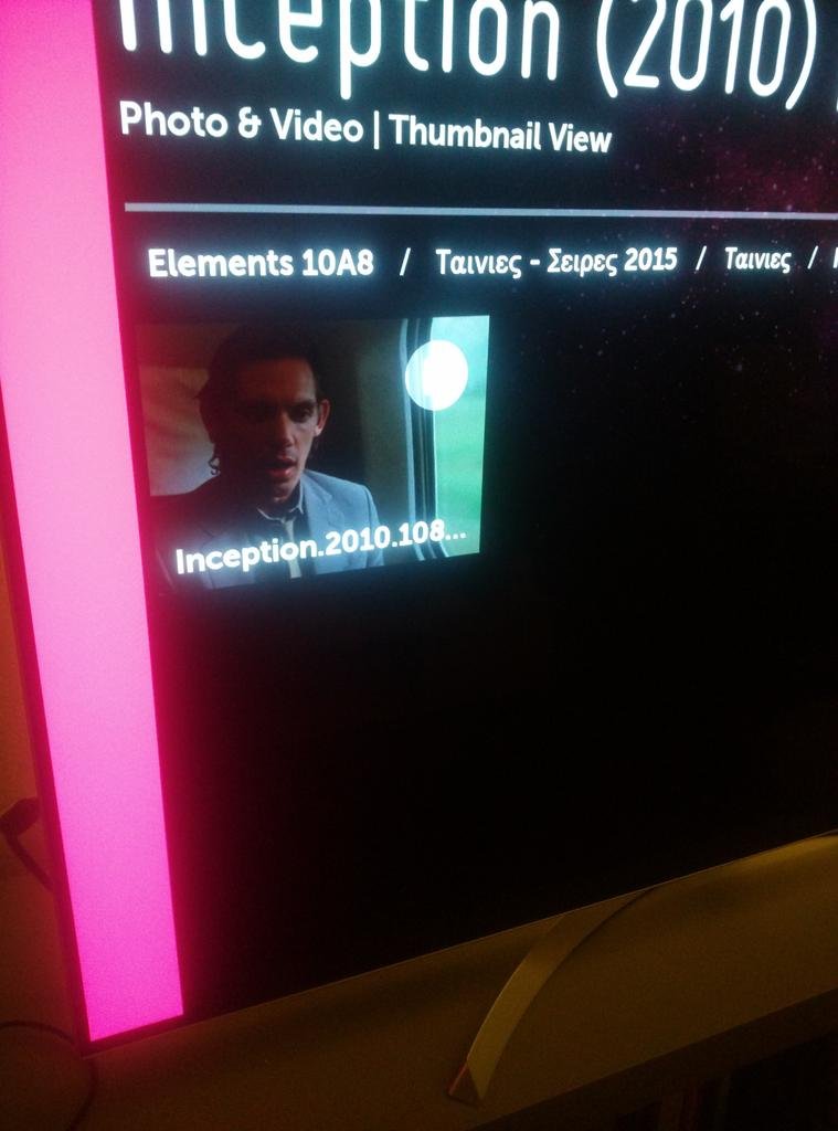

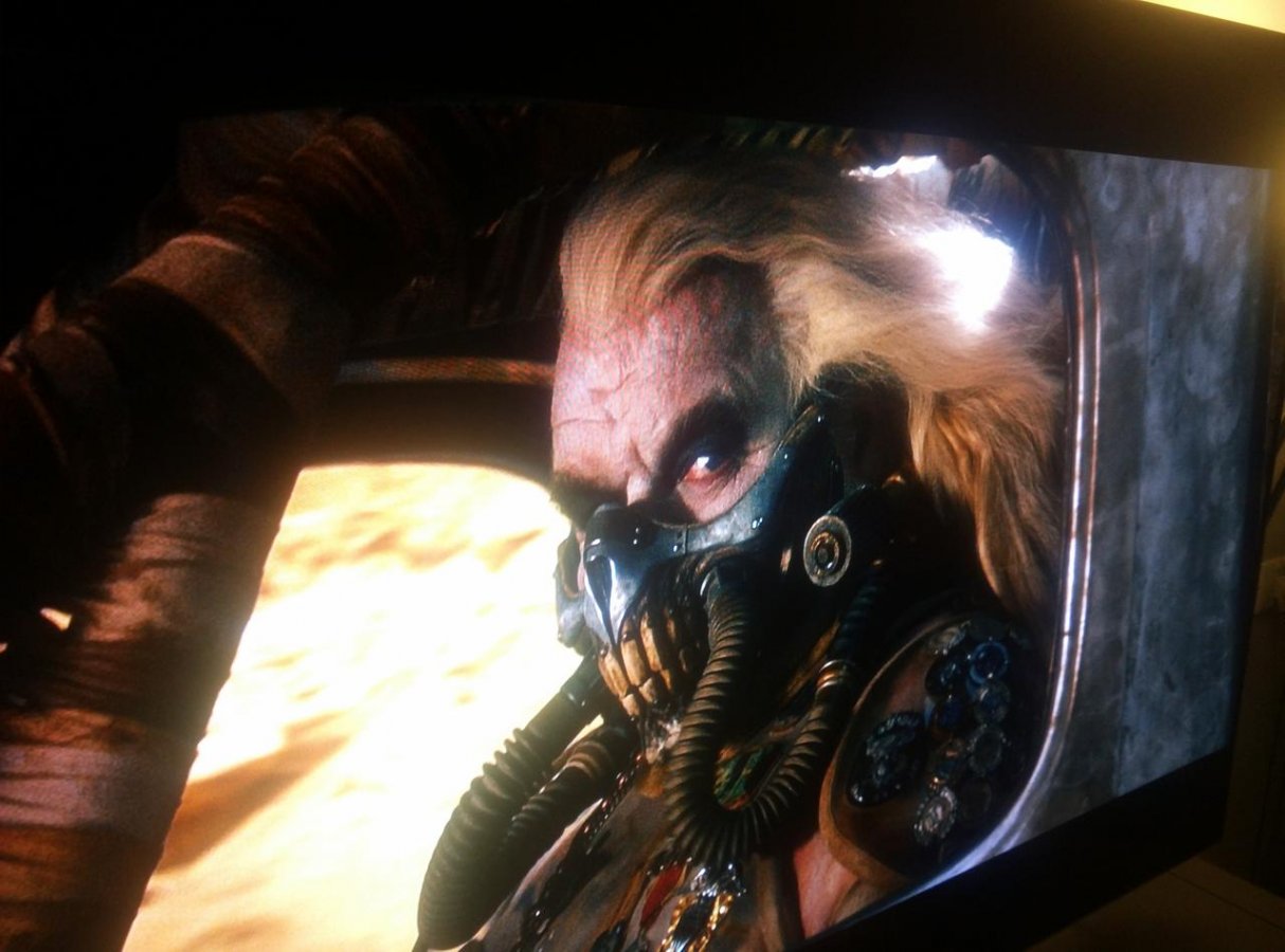

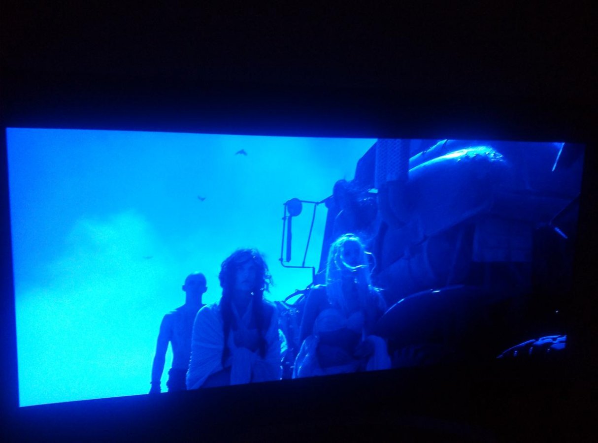

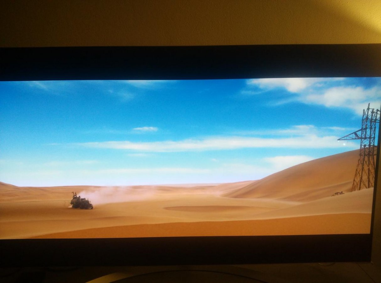

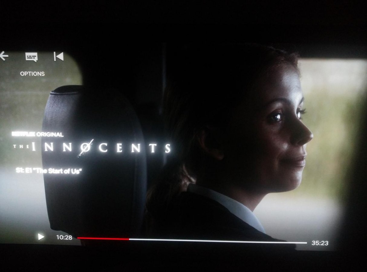

Λοιπον παιδια. Η εγγυηγη την δινει η LG και ειναι μονο για 6 μηνες και τα καλυπτει ολα. Δεν μπορει να γινει επεκταση.
Η τηλεοραση δουλευω αψογα και ολα ηταν τελεια μεχρι που ειδα κατι που φυσικα δεν ηταν δυνατον να το δω μερα με φωτισμο στο stockhouse.
Καμενο pixel. Μπλε το χρωμα. Απο μακρια οταν παρακολουθεις ειτε ταινια ειτε γενικα προγραμματα δεν φαινεται τιποτα. Απο πολυ κοντα ομως φαινεται.
Ειναι παρα πολυ μικρο προφανως γιατι ειναι εκατομμυρια τα pixels.
Σας στελνω και φωτογραφιες. Τωρα αν φτιαχνεται πως φτιαχνεται δεν ξερω. Παντως προσωπικα δεν με ενοχλει και πολυ απο την στιγμη που ολα τα αλλα ειναι οκ. Αλλα αν ξερει καποιος θα ηθελα να μαθω.

Φίλε μου μην ξενερώνεις με το καμένο πίξελ αν δεν φαίνεται σε κανονική προβολή σε ταινίες. Αυτό μπορεί να συμβεί σε καινούργια και φυσικά δεν καλύπτονται από την εγγύηση παρά μόνο σε συγκεκριμένη κατάσταση, πάνω από 5 η να είναι κανένα και τα υπό πίξελ και τέτοια. Αν δεν έχεις image burn απολαυσε την
Στάλθηκε από το Pixel 2 XL μου χρησιμοποιώντας Tapatalk
Ναι αυτο βλεπω και εγω οτι δεν ενοχλει καθολου... στα 3 μετρα δεν φαινεται καν.
Καθολου burn η οτιδηποτε αλλο.
Αν μπορει καποιος να μου δωσει ενα link για τις πρωτες βασικες ρυθμισεις.
Σας ευχαριστω πολυ παιδια.
