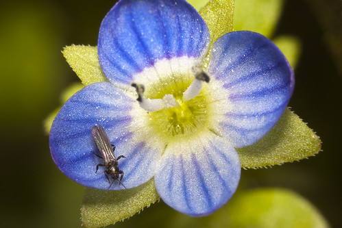

Canon MP-E 65 @5x. Το όριό μου στο handholdability. Το λουλουδάκι ήταν γύρω στα 4-5 χιλιοστά. Από το σκόπευτρο ανακάλυψα πως είχε και ...κάτοικο.

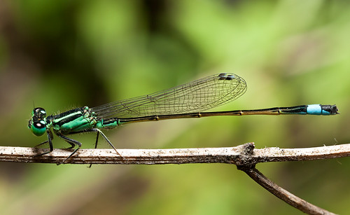

Εννοείται. Απλά με αντεστραμμένο δεν μπορείς πάντα να πάρεις το ίδιο αποτέλεσμα, ιδίως όταν έχεις, όπως είπαμε και παραπάνω, θέμα από το ένα άκρο στο άλλο, πχ
bluetail damselfly by S_end, on Flickr
Με αντεστραμμένο δεν βγαίνει. Καλά, ούτως ή άλλως είναι πολύ πιο δύσκολο να βγει με αντεστραμμένο η συγκεκριμένη, γιατί στο καδράρισμα-εστίαση προσθέτεις και τρίτο βήμα, το κλείσιμο του διαφράγματος, οπότε σου έφυγε είτε η τόσο ευαίσθητη εστίαση είτε η λιβελούλα. Ε από κάτι τέτοια μπαίλντισα και είπα, τι @#$%@^ είμαι που είχα τόσα χρόνια τον MP-E να κάθεται και εγώ δοκίμαζα πατέντες.
