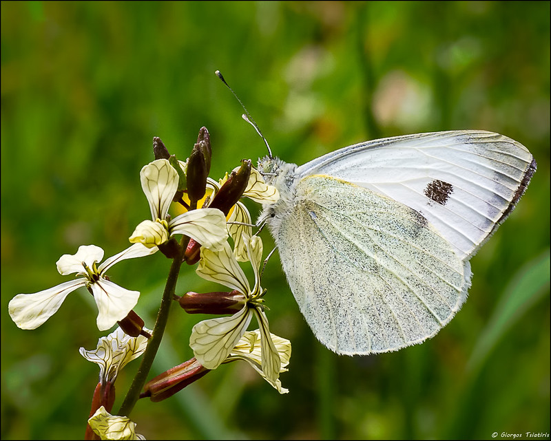

μια μικρούλα white cabbage (αν δεν κάνω λάθος) που δυστυχώς δεν μου καθότανε οπότε μια σχετικά μακρυνή λήψη
Το πρασινο είναι φυσικό :P
NtinNton πολυ ωραια.Αν την εφερνες ποιο κοντα μαλλον θα εχανε, ετσι ειναι ωραιο καδρο.
Μεταξυ μας και εγω την προηγούμενη προτιμουσα.

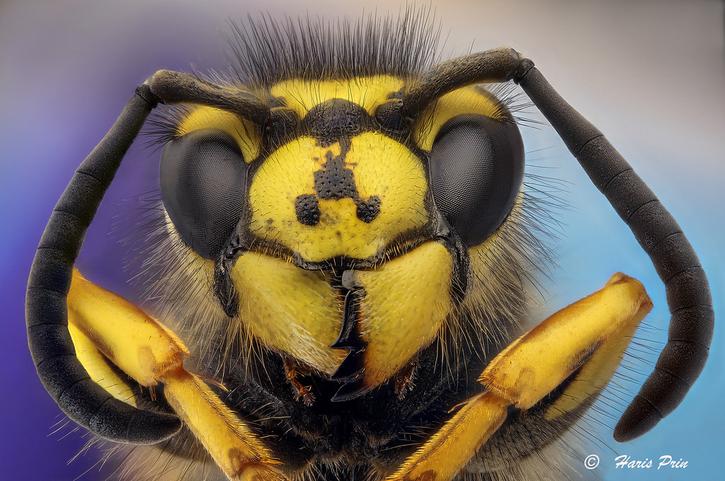

Δεν εχω πολλα να πω για αυτο το ΥΠΕΡΟΧΟ πλασμα.
Μια Vespula Germanica.
145 shots
Μεγεθυνση περιπου 3.5x
Αν θελετε μπορειτε να την δειτε εδω μεγαλυτερη και καποια 100% crops
