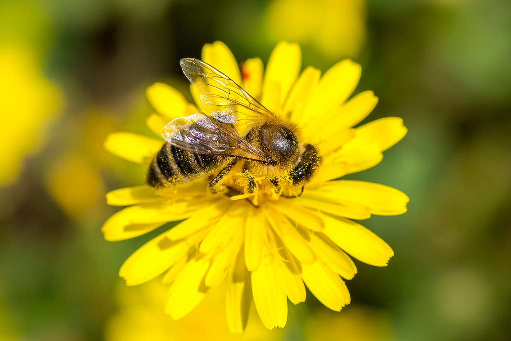

Κλείσε κι άλλο διάφραγμα, με f8 σε APS-C δεν έχεις αρκετό βάθος πεδίου. Όλοι θέλουμε δουλειά πλην giannou, NtinNton και ελάχιστων λοιπών εξαιρέσεων...

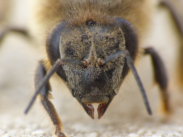

Ναι ηθελε λιγο ακομα. Προσπαθουσα να πετυχω το sweet spot του διαφραγματος ωστε να ειναι ολη η μελισσα net και του ωραιου bokeh. Οποτε νομιζω, πρεπει ειτε να καλυπτει το λουλουδι ολο το frame ειτε να απεχει απο το εδαφος και τα υπολοιπα λουλουδια ικανη αποσταση, ωστε να δημιουργησει ωραιο bokeh.

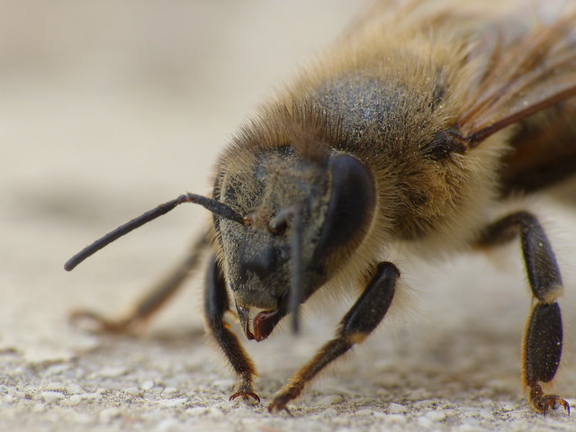

με raynox dcr-250 εννοείται, και όλες τραβήχτηκαν χωρις τριποδο (αναμένεται), στο χέρι, όλα φρέσκα αγορασμένα :-))
εδώ βλέπεται ποιες μηχανές υποστηρίζονται
http://www.raynox.co.jp/english/digital/egdigital.html
Και μία ερώτηση, το βάθος πεδίου βαθαίνει καθόλου με κανένα φίλτρο ή πρόγραμμα?
η fz200 φτάνει f8 και ο raynox έχει πολύ ρηχό βάθος , οπότε αναρωτιέμαι αν υπάρχει καμία πατέντα.
Ο graham houghton που έχει φτιάξει πολλά βιντεάκια αλλά και λεπτομερές manual για την fz200 το διορθώνει με focus stacking αλλά αυτό σε μία στιγμή που θά εχουμε την ευκαιρία να τραβήξουμε δεν γίνεται. Αυτός στο βίντεο του το έκανε με σκοτωμένη μύγα που την έβαλε πάνω σε λουλούδι για το tutorial

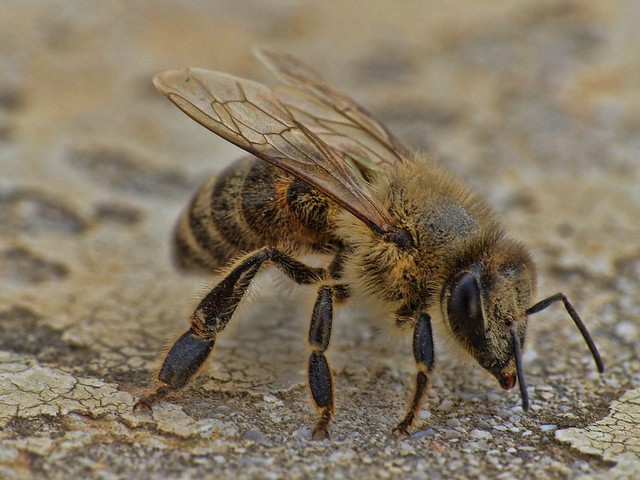

το τρίποδο μόνο αν πας σε στακ τεχνική θα σε βολέψει διαφορετικά είναι παρα πολύ καλές ειδικά η τελευταία είναι και σε μεγάλη μεγένθυση

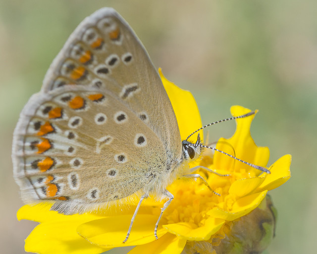

και μια μικρούλα θηλυκιά μπλέ (δυστυχώς δεν ποζαρε με ανοιχτά φτερά ωστε να φανεί). Πρέπει να έχει αν θυμάμαι καλά ανεβάσει μια εκπληκτική παλιότερα ο Τάσος που δείχνει την υφή των φτερών της και πόσο όμορφη είναι

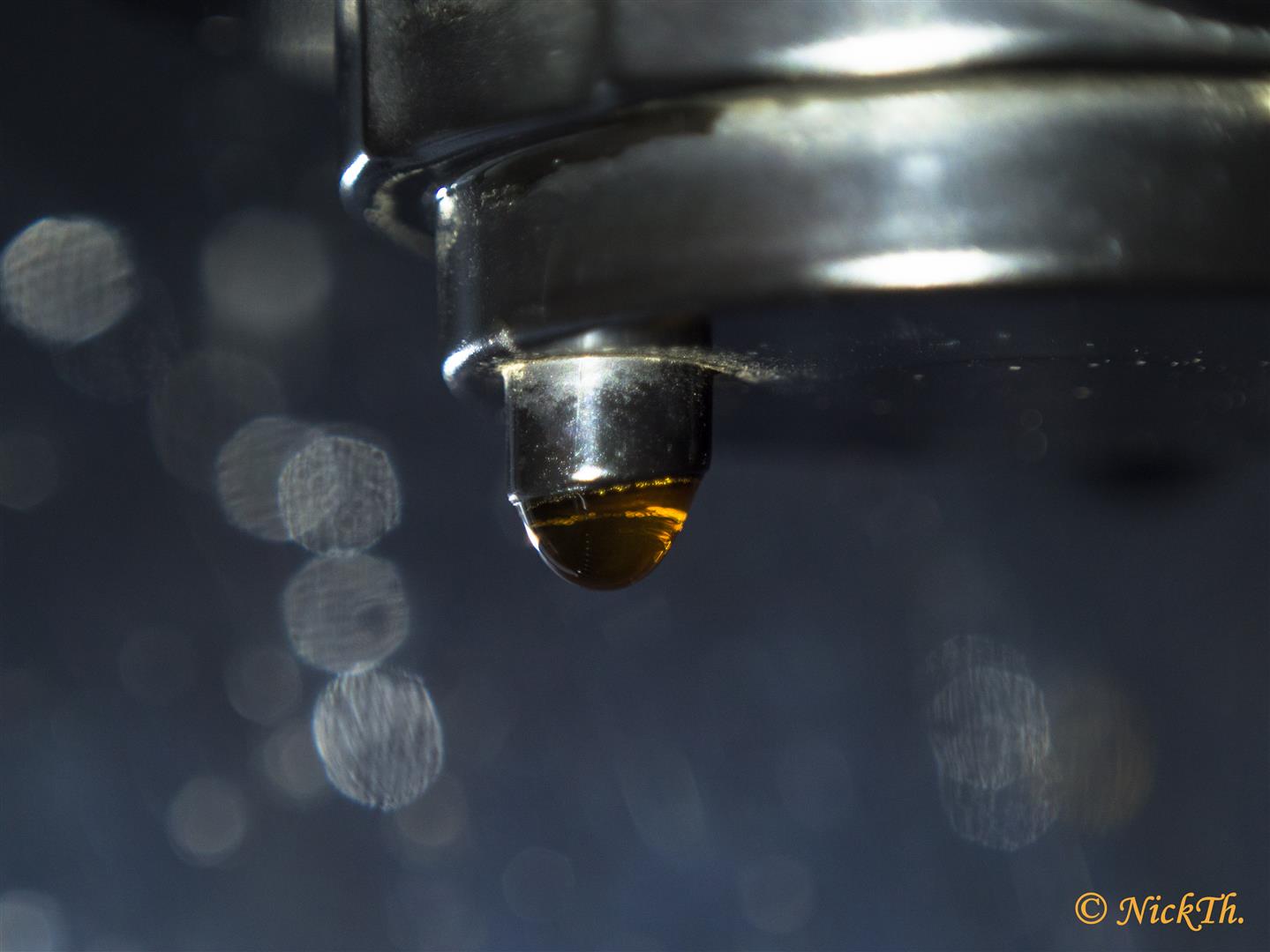

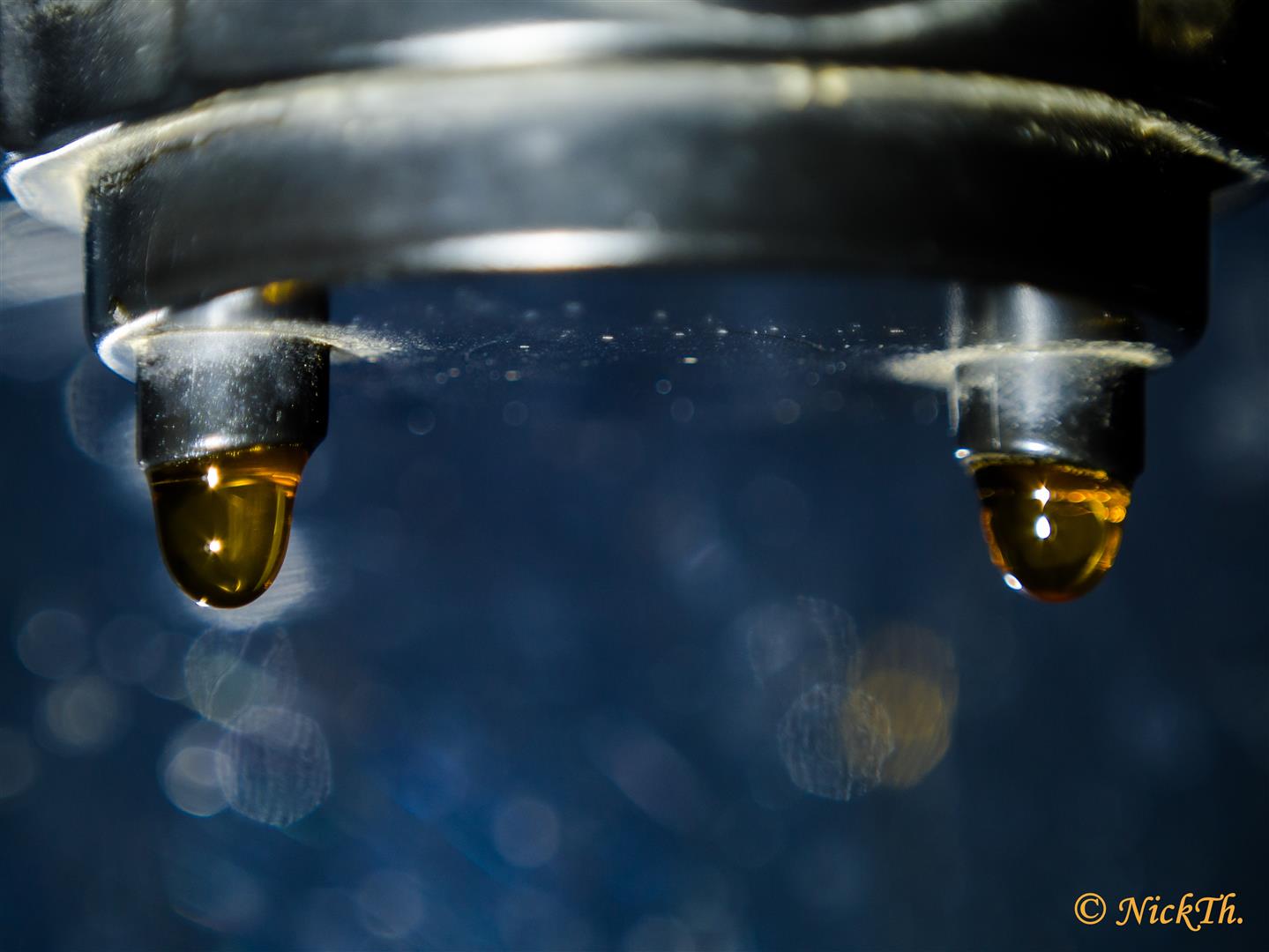

Μακρο φακό δεν έχω,και για να παίξω γύρισα ανάποδα έναν Zenit Helios 55mm f2 τον κότσαρα στην ολυμπους και...
εκεί που έφτιαχνα τον καφέ μου τράβηξα και τις φωτογραφίες μου.
